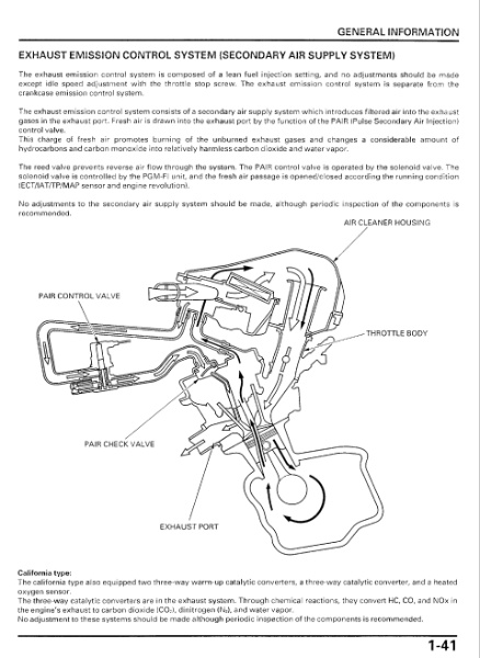

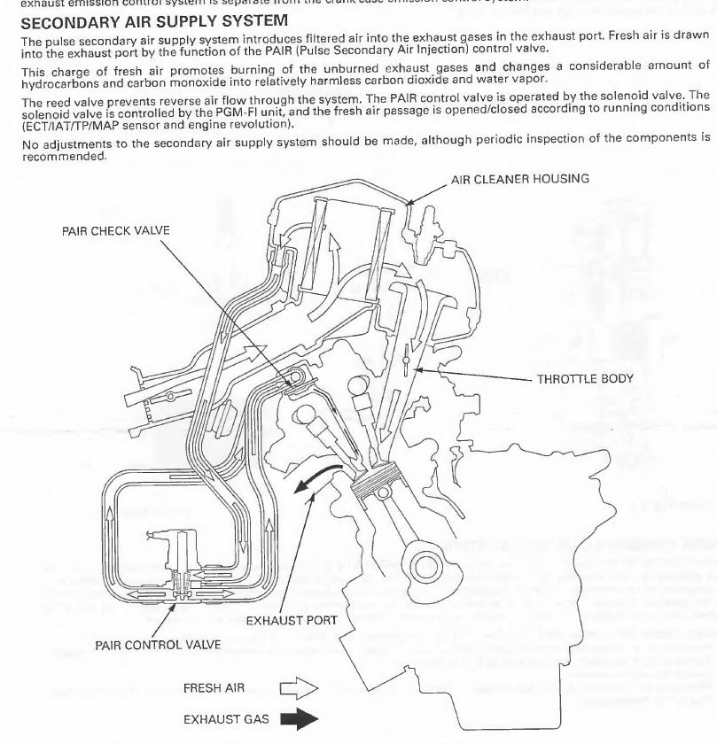

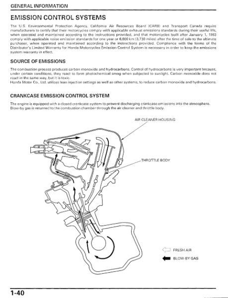

Post » 05 listopada 2015, 07:00
W sc44 wygląda to tak.

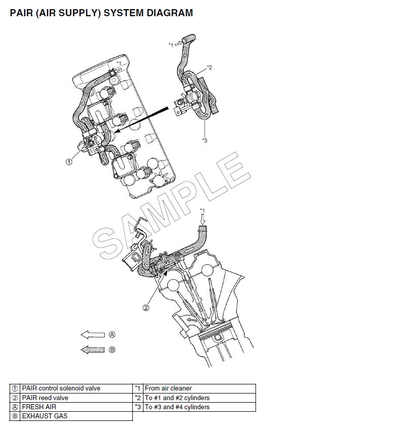

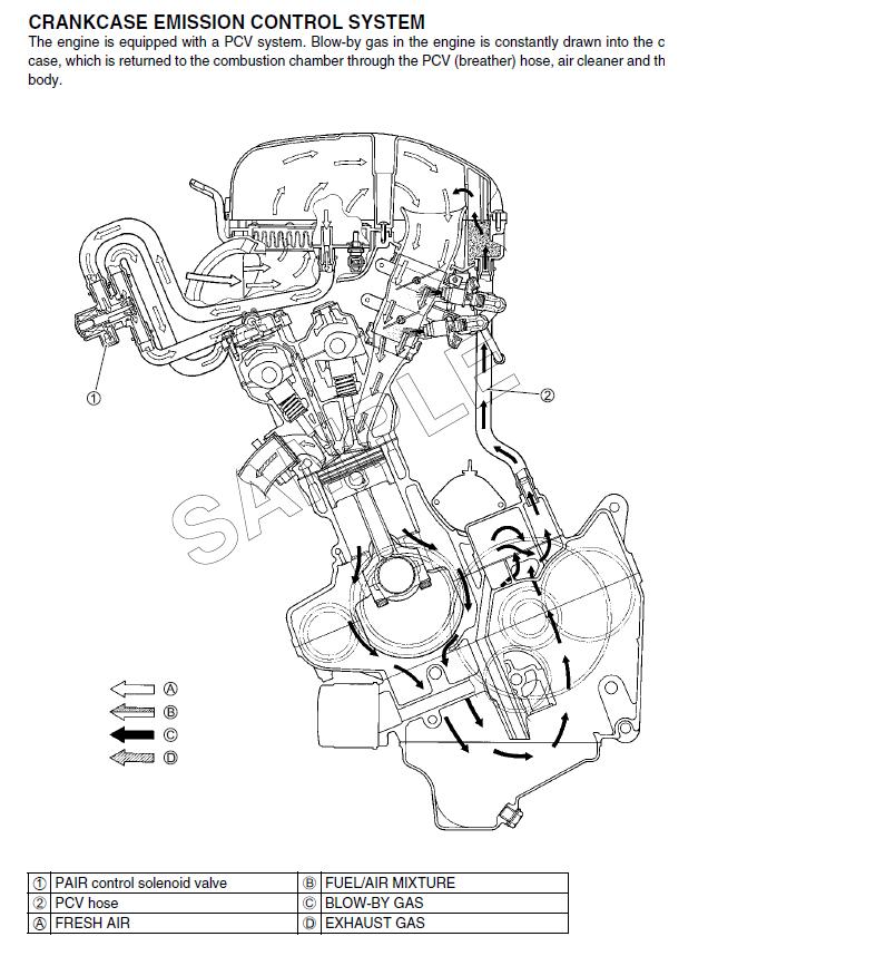

Re: PAIR Mod
Post » 05 listopada 2015, 12:36
czyli tak samo jak w gsx-r i odpaliłem sobie serwisówke do SC57 i też jest tak samo wiec ja nie wiem do końca co pisze Ferdas
tutaj screen z sc57 i kolejne dwa z mojego gixa wszedzie jest tak samo
