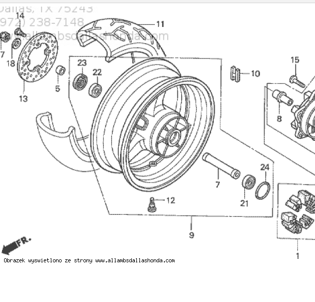

Witam potrzebowałbym rysunek tych składowych elemętów oski tył . Podejrzewam ze brakuje mi jakiegoś dystansu bo jak dokrecam koło sruba juz nawet troche to mi przestaje sie obracac na oscie a nie jest dociagniete mocno i koło jest w prawa strone skierowane odp.

dziękuje kolego moze teraz mi sie cos uda zdiagnozowac ;)

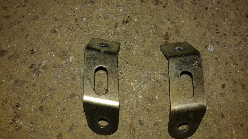

Medrcy tego forum wiece od czego sąte blaszki znalazłem je w zadupku pewnie jakies owiewki bo maja oznaczenie L i R

a nie są one od mocowania tłumika / uchwytu pod tablice ?

no własnie nie bo tłumik jest kompletny i tablice tez nie z przodu cos chyba oczywiscie sa od sc57A

Mi się wydaję ze to okolice płógu. Plastiki sa do tego skręcanie
a tu masz wszystko jak na dłoni wystarczy ściągnąć sobie http://www.fireblade.pl/down_serwisowki.php

Wertło chyba własnie nie te no nic dzięki :piwo: :piwo: :piwo: :piwo: :piwo: :piwo: :piwo: :piwo: :piwo: bedziemy myslec dalej

oska opoanowana ale z tymi blaszkami to już grubsza sprawa jest hehe :D
