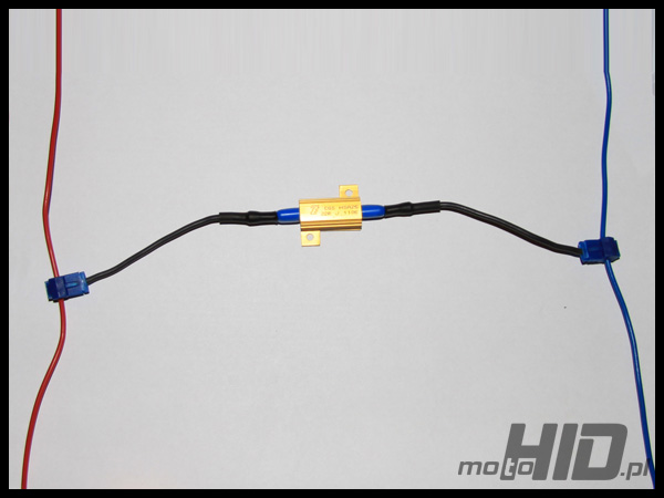

Kaczam bez obrazy nie dotykaj nic elektryki w swoim motocyklu bo zrobisz tylko kuku stronę wcześniej wszystko opisywalem rysowałem schematy podłączenia dobra nie ogarnales ale teraz chłopaki narysowali ci tak ładnie i prosto ze prościej i bardziej czytelnie się nie da a widać że nadal chyba nie ogarniasz więc moja rada w trosce o twoje moto to poproś jakiegoś kolegę bardziej kumatego w elektryce a zrobi ci to w 5 minut

Przeciez mowilem ze z elektryki jestem noga. Moge ci rozebrac silnik i zlozyc ale jak mam wiazac kable to robi sie problem;)

to zrób to sobie na 2 opornikach, utnij po jednym kablu naprzeciw siebie a te co ci zostaną wstaw w instalacje jak ci tam wysłałem fotkę z gotowym opornikiem wstawionym w instalację , w lewym i prawym tak samo :P

Kumam. I zrobic to na jednym oporniku 25w czy dowch?

zrób jak na poście wyżej :P

Po jednym oporniku do jednego kierunkowskazu masz dać

Dziala:) dziekuje za lopatologiczne wytlumaczenie!

Dla mnie niepojete bylo jak pod jeden opornik podlacza sie + i - ... ale teraz juz ogarniete. Wrzuce fote co wymodzilem :)
