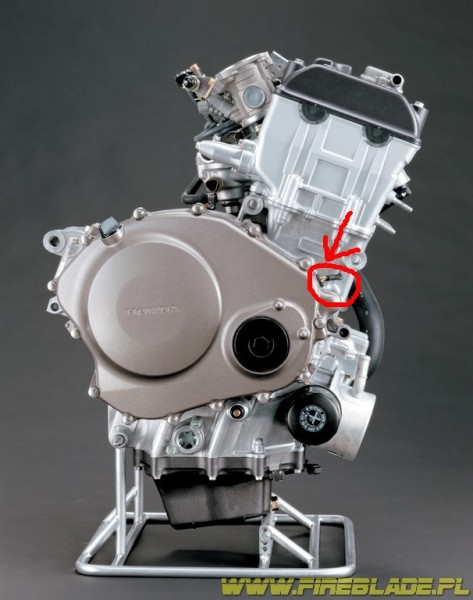

Witam i mam takie zapytanie do użytkowników :P SC 57a hmmm na zdjęciu z forum pozwoliłem sobie zaznaczyć miejsce skąd u mnie jest wyciek i teraz pytanie ?? co za zadanie ma ten kabel ?? czy trzeba wymienić cały kabel wraz z tą uszczelką przy obudowie silnika czy tylko rozebrać i zapodać silikon....i czy ściągnięcie prawego dekla jest konieczne ?? i jaka tutaj uszczelka przychodzi :zdziw: :D
Z góry dziękuję tym co mięli taki przypadek, gdyż olej ściekający po obudowie oraz potem po owiewce średnio wygląda ..... :diabelek:

Ten dekiel nie ma uszczelki. Na silikon sidzi. Mi ciekło spod dekla, nie spod kabla i zakleiłem po prostu silikonem. Chciałem zdjąć dekiel,ale nie udało się go ściągnąć. Siedzi jak przyspawany. Na Twoim miejscu kupiłbym silikon na wyższe temperatury i obleciał i tyle

Nie silikon no chyba że czerwony bo sportowy .
Masa uszczelniająca
Z przodu jest wypustka gdzie można gumowym młotkiem klepać .

Masz rację masa uszczelniająca.

:) :) :)Dzięki serdeczne za wypowiedzi, więc zrobię jak mówicie silikon i jazda i wtedy zobaczymy czy wyciek ustanie
