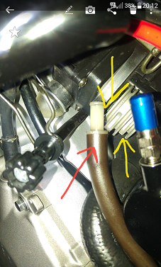

Re: "Exup" regulacja
Post » 16 marca 2019, 21:28
Mam zmieniony wydech, koło wysprzęglika mam coś w podobie do zaworu exup? jak myślicie co to może być?
Przy okazji do czego powinien być podłączony ten wężyk ?
