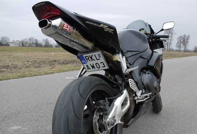

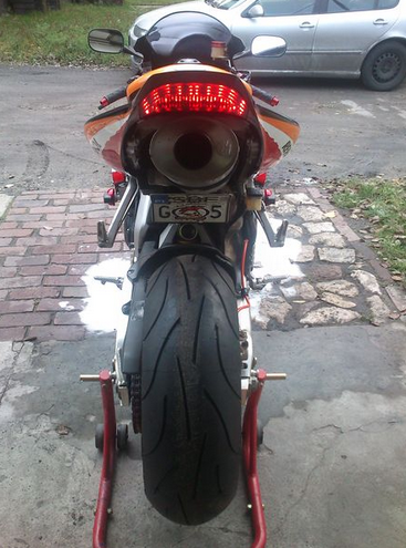

Witam,
Wiem, że temat już był kilkukrotnie poruszany ale nie w tym miejscu mocowania.
Czy ktoś mi powie jak zamontować tablicę w SC57b jak na zdjęciach poniżej? Jaka forma uchwytu? Do czego się złapać? Nie rozbierałem jeszcze plastiku bo czekam na wydech akcesoryjny ale jedyne co tam widzę, to śruby z setów pasażera, które są za daleko by coś od nich poprowadzić.

Może ktoś ma pomysł, albo robił coś takiego i pomoże :)

U.mnie były zwykłe blaszki nitami ja żywca w plastyk złapane zagięte i do nich rejestracja

ferdas pisze:U.mnie były zwykłe blaszki nitami ja żywca w plastyk złapane zagięte i do nich rejestracja
Do plastiku zadupka łapałeś? Masz jakieś zdjęcia tego jak to dokładnie przymocowane?

Post » 28 maja 2019, 19:55
pierwsze zdjęcie to moje moto :diabel2:
Wiercisz dwie dziurki w tym plastiku pod akumulatorem , kawalek blaszki wyginasz skrecasz i gotowe :d

Post » 29 maja 2019, 00:53
PetereQ pisze:pierwsze zdjęcie to moje moto :diabel2:
:D znalazłem zdjęcie szukając w internetach różnych inspiracji do modyfikacji.
Teraz już wszystko wiem. Thx! :)
