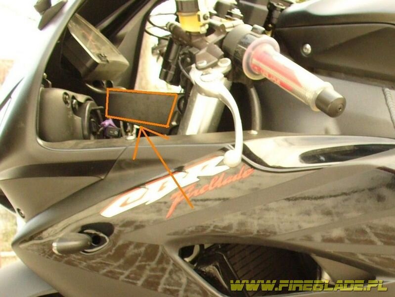

kolego ja mam xenona w swojej sc57a a miejsce w jakim jest przetwornica to pod stelarzem a dokladnie tam gdzie sa zegary i w srodku tego stelarza jest duza luka w ktorej zamontowalem to. bo probowalem tez w miejscu z prawej srrony owiewki i nie zmiescilo mi sie a tam pod stelarzem jest super miejsce. jutro zrobie fotke to zobaczysz

O, ciekawe miejsce ale tam to włożyłeś tylko jedną a ja mam 2 sztuki ;-) miałeś przetwornice slim te płaskie czy zwykłe te większe ?

ja ma tylko jedna przetwornice duza ta zwykla i pasuje idealnie w to miejsce co ja mam zamontowane, nie ma zadnego luzu w tym miejscu. a co do wersji slim to sa 2 razy mniejsze i sa plaskie przetwornice tak wiec 2 powinnny wejsc w to miejsce i bedzie git :P . a jak nie to jedna wsadz pod stelarz a druga w boczek owiewki bo te zwykle przetwornice nie mieszcza sie w zadnej ze stron owiewek :/ . wiem bo probowalem. hihi:
