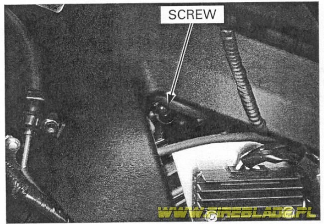

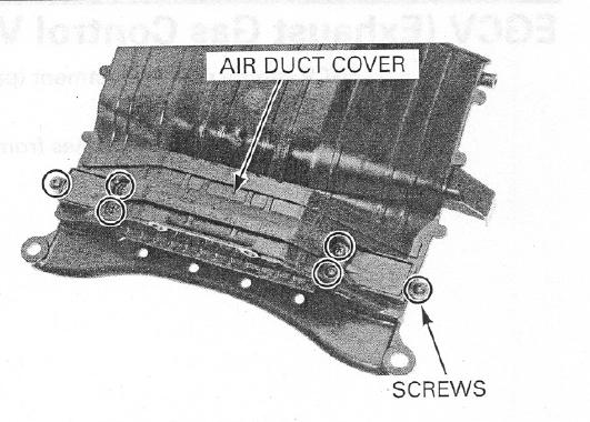

ja mam zostawione te wężyki z podciśnieniami, wywaliłem tylko to coś co zamyka klapkę a wężyk zaślepiłem. żeby to zdemontować w miarę łatwo trzeba odkręcić boki (górne), wypełnienia wewnętrznę, następnie trzeba odkęcić ten kanał czyli 2 śrubki prze samej chłodnicy na górze i 2 wkręty po bokach ale z tyłu bardziej, nad głowicą (na rys. bez tytułu1). następnie trzeba tym trochę poruszać żeby odczepiło się od reszty airboxu i wysunąć trochę. zobaczymy wtedy 6 wkrętów które trzeba odkręcić (rys. bez tytułu). zdejmujemy klapkę i wsadzamy wszystko tak jak było.
mam nadzieję że w miarę jasno to opisałem :)

ku..a ja sie za to wzielem, odkrecilem te 4 srubki a tam dalej mi cos trzyma :wnerwiony: nawet uzylem roche przemocy w stosunku do tego dolotu -i nic zdjelem oslone zbiornika ,i kiedy ciagne za ten jeb..y dolot to caly airbox mi sie rusza :wnerwiony: jakies rady koledzy ?,bo jeszcze troche a wezme sie do tego z mlotkiem i przecinakiem ;)
