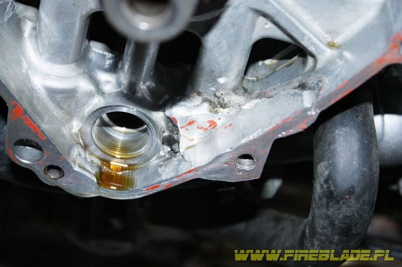

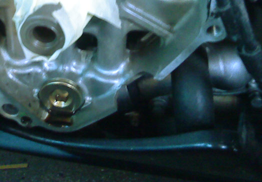

niestety mialem podobną krakśę , dekiel alternatora poszedł w strzępy.
Moge ci tylko powiedeic ze rozwalil mi sie blok - odlamały się jakeis 3 centymetry i cale mocowanie jednej śruby.
Na szczęście wszystko udało się naprawić.
Tak dla szczegółów to naprawiaj w dobrych zakładach bo ja np próbowałem spawania w podrzędnym zakładzie gdzie spawają aluminium ale niestety cekło jak z kranu, następnie pojechałem do specjalistycznego zakładu ( wojskowe zakłady lotnicze w bydgoszczy) zaplacilem za spawanie 200 zl i zrobili wszystko profesionalnie nawet nei wymątowując silnika z motocykla.
Dodatkowo uszczelniłem spaw klejem do metalu ( zimne spawanie - mozna dostać w castoramie ). obrobiłem papierem sciernym, załozylem orginalną uszczelkę z silikonem do silników. No i silnik całkowicie suchy nawet po jezdzie.
Polecam podobny sposób naprawy, wazne jest uszczelnienie klejem do metalu zimne spawanie bo kazdy nowmalny spaw będzie puszczal olej... no chyab ze wymontujesz część i pojedziesz do spawania profesionalnego.
Pamiętaj ze nikt ci nie pospawa idealnie dopuki części nie wymontujesz ( z blokiem jest duzo roboty ) bo część trzeba rozgrzać do chyba 400 stopni zeby się dobrze wszystko zespawało a jak część będzie połączona z innymi częściami to iniestety ale ceiplo będize uciekać i spaw będzie kiepski.
załączam zdjęcie przed i po naprawie

Post » 28 czerwca 2009, 11:57
spawałem kiedys dekielek nasmarkałem od srodka i na zewnatrz po samym spawie ciekło ale jak przeszlifowałem go troche to przestało

Post » 11 listopada 2009, 23:38
switak napisal;Pamiętaj ze nikt ci nie pospawa idealnie dopuki części nie wymontujesz ( z blokiem jest duzo roboty ) bo część trzeba rozgrzać do chyba 400 stopni zeby się dobrze wszystko zespawało a jak część będzie połączona z innymi częściami to iniestety ale ceiplo będize uciekać i spaw będzie kiepski.
nie trzeba rozgrzewac widocznie jacys papudrony pierwszy raz tobie spawali wazne jest by bylo czyste przy spawaniu skad wiem z autopsji :diabel:
