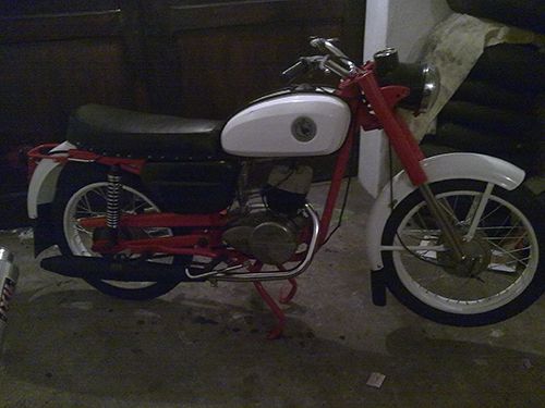

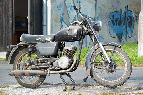

ja zaplacilem za malowanie calej wski 150 zl oczywiscie proszkowe kolego za malowanie akrylem na mokro tez wski 700zl i tak jak obiecalem fotki jedna przed druga po :D

Post » 13 grudnia 2010, 18:39
no ładnie to wyszło :) mam takie dwie i też będą odrestaurowane w swoim czasie .
ja piaskuję moją ramę w połowie stycznia to zapodam foty jak to wyszło i cenowo tez dam cynka , myślę że komplet z felami półkami stelażami i ramą zamknę się w 200( + - )
