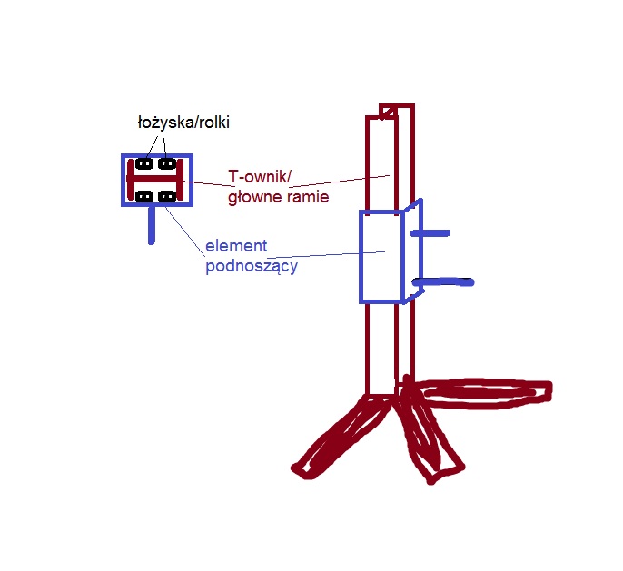

Na stronie 6tej wątku rozrysowałem (może w nieudolny sposób ale widać o co chodzi) co jest przyczyną ciężkiego poruszania się części ruchomej podnośnika. Według mnie trzeba by albo zastosować jakieś łożysko ślizgowe, tuleje lub coś podobnego albo tak dobrać punkt przypięcia cięgna wajchy aby redukował on składową poziomą siły która wynika z ciężaru motka - i tak właśnie wydaje mi się zostało to rozwiązane w oryginale. Ale na podstawie kilku fotek czy filmu bez wymiarów ciężko cokolwiek powiedzieć...
Przyszedł mi jeszcze jeden pomysł - wymaga on przebudowania części podnośnika - otóż część główna (po której się porusza element podnoszący) mógłby zostać zamieniony z profilu prostokątnego na podwójny T-eowik, wtedy w elemencie ruchomym który nadal by został prostokątny można by zamontować wewnątrz łożyska/rolki lub jakieś kółeczka - powinno to znacznie zredukować opory sił bocznych i ułatwić podnoszenie. Załączam poglądowy rysunek.
Ale mówię z góry że nie jestem budowlańcem i nie ręczę za swoje pomysły :P

Post » 23 grudnia 2010, 16:00
Wszystkie mocowania ciegna , wymiary ramiona wajchy sa bardzo podobne do oryginalu . To tyle jesli chodzi o redukcje sil za pomoca innego , lepszego , mocowania ciegna . Byc moze daloby sie znacznie zredukowac owe sily ,gdyby ciegno i wajcha byly mocowane od strony ramy motocykla , czyli obrocic calosc o 90 stopni . Ale chialem zrobic to tak jak w oryginale. Moim zdaniem rozwiazanie problemu to zastosownie wlasnie lozysk slizgowych . Jesli sie dobrze przyjrzec oryginalowi , to widac , ze na srodku slupka jest wytarta w pionie farba , a na tuleji ruchomej z gory i z dolu sa jakby zgrzewy . Mysle ,ze jest tam wlasnie zamontowana jakas listwa slizgowa. Chyba :)
