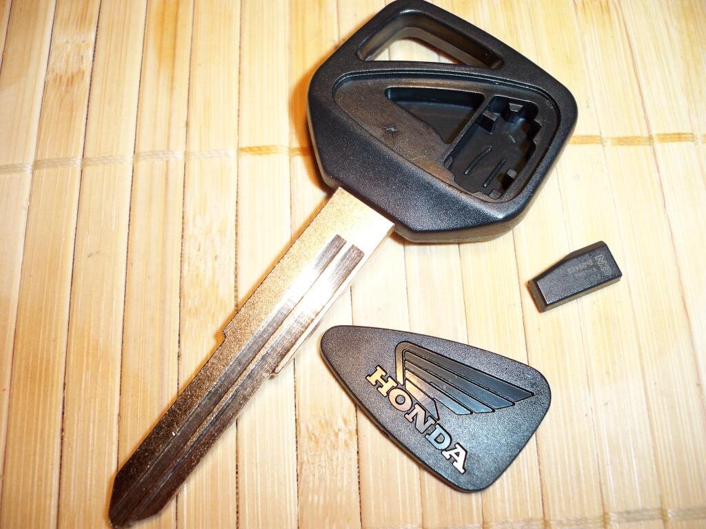

Programowanie Kluczyka HISS
Honda HISS SC44 SC50 SC57
wyświetlono: 29637 razy
Kluczyk SC44 part number 35121-MBW-601
Kluczyk SC50 part number 35121-MCJ-D00
Kluczyk SC57 part number 35121-MBW-601

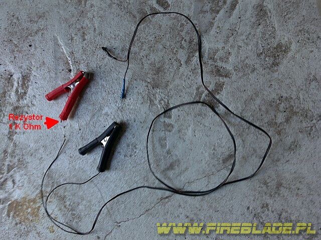

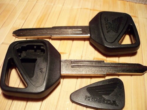

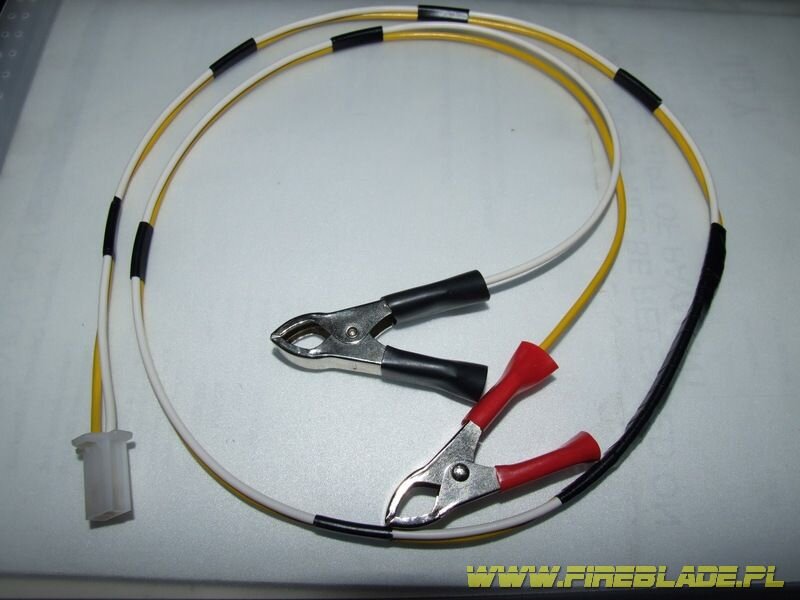

Potrzebne rzeczy: drugi klucz, troche kabli, krokodylkow i rezystorka bylejakiego, wazne tylko by byl 1k. Robimy 2 przewody, w jednym instalujemy rezystorek.

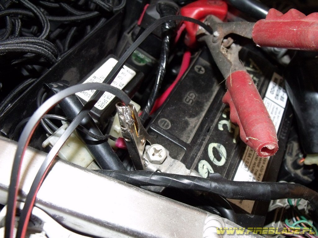

1. podłaczamy 2 przewody do kostki od ingition pulse generator(impulsator zaplonu) Kabel z rezystorkiem ciagniemy od plusa z akumulatora do zoltego kabla ingition pulse generator(kabel sygnałowy, zółty w 929 idzie to ECM. Drugi kabel idzie na mase z wtyczki generatora.

5. wkładamy nowy surowy klucz, przekrecamy na ON, Lampka hiss zachowa się tak samo jak w 4 punkcie. Jak sobie pomruga te 8 razy to przekreamy stacyjke, wyciagamy kluczyk.

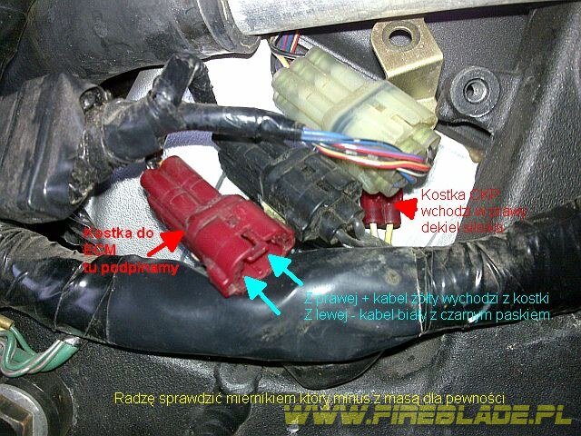

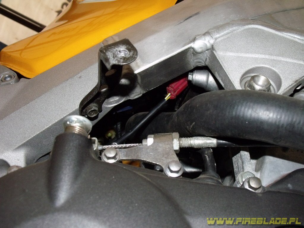

Nie wiem jak w 929 ale w 954 trzeba podnieść zbiornik i z prawej strony moto przy ramie idzie wiazka od ECU z niej wyprowadzona jest czerwona wtyczka, rozpinasz ja i jedna część zostaje przy wiazce a druga idzie w dekiel od sprzęgła. Ta która idzie do dekla zostawiasz w spokoju. Kablem podpinasz się pod ta wtyczkę wystajaca z wiazki u mnie ta wtyczka jest przy samej wiazce i dosyć ciężko jest przy niej kombinować ale da się podpiać. Drugi koniec kabla pod akumulator podpinasz żółty do plusa biały do minusa

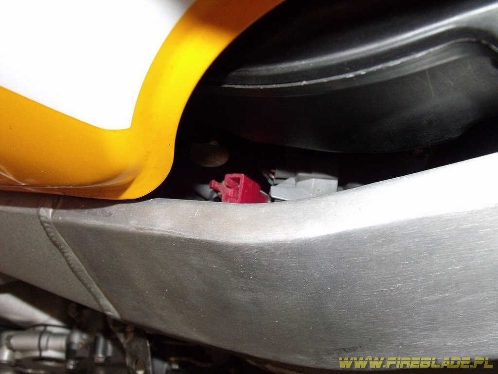

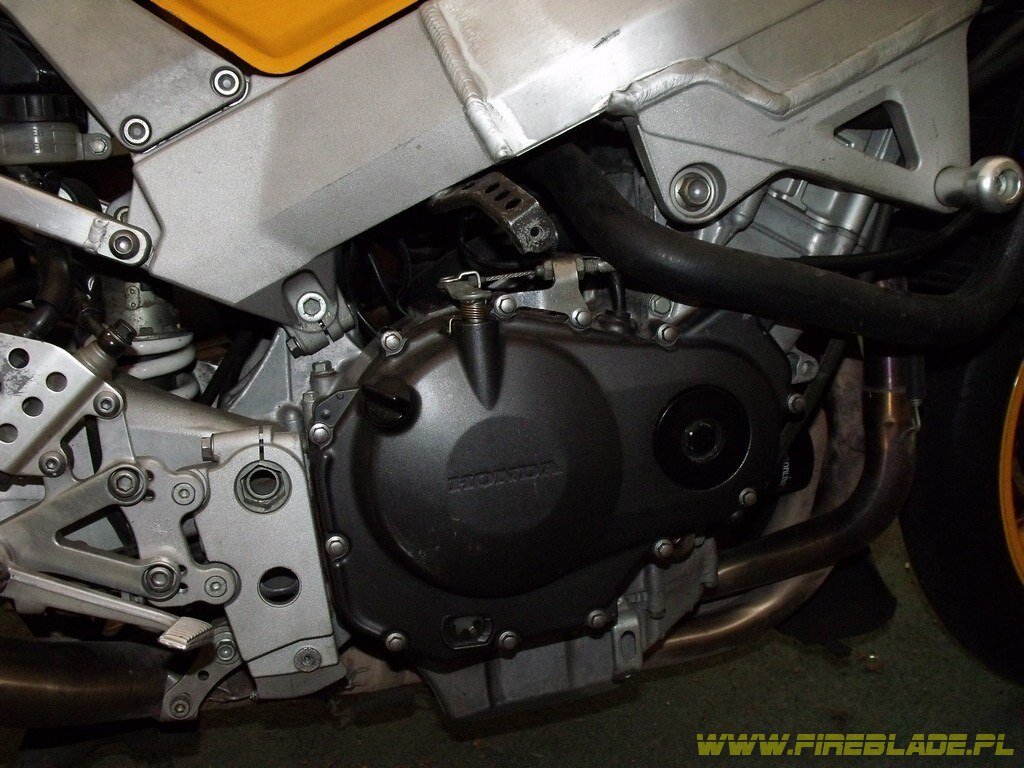

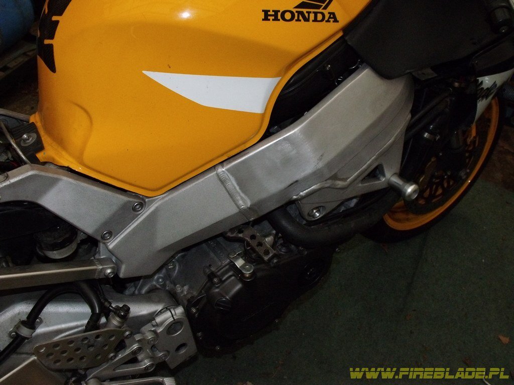

1. Najpierw szukamy prawej strony motocykla..... i ściagamy owiewki

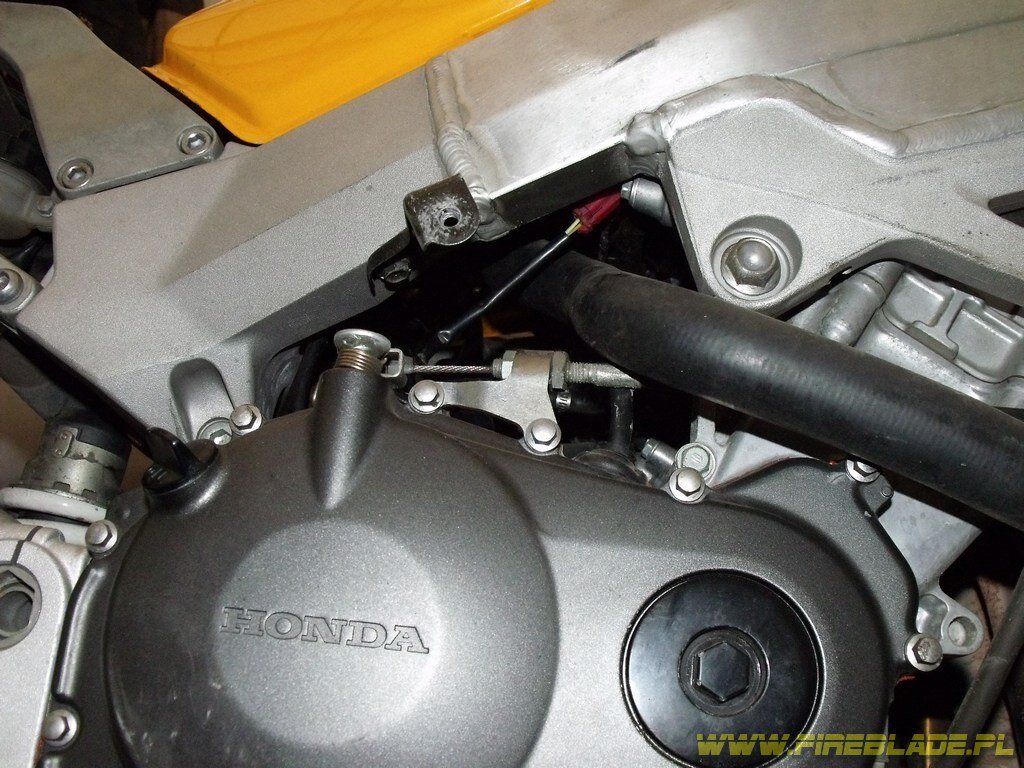

2. Następnie za rama od spodu szukamy czerwonej kostki 2pin, wyglada ona tak
3. Rozłaczamy ja i możemy przepchać do góry (łatwiej wtedy do niej się podpiać) Należy jednak pamiętać żółty do plusa, biało-żółty minusa.
4. Jeszcze fotka aku z zapiętymi kabelkami (nie wiem po co)

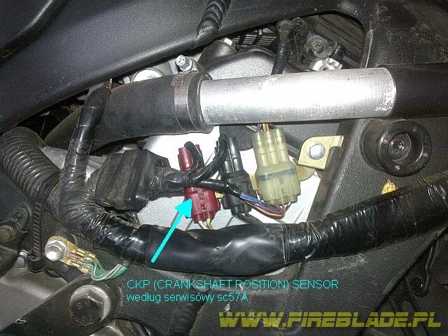

CBR1000RR SC57a:
W serwisówce kość opisana jest jako łaczaca CKP ( crankshaft position) sensor. Moje uwagi: trzeba dokładnie liczyć według instrukcji sekundy jak 10 to 10 i min 2 to lepiej 4-5.
