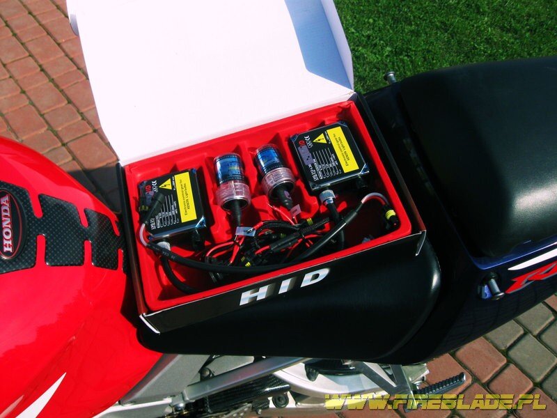

1. XENON 6000k Kupiłem na Allegro komplet (2x żarnik H7, 2x przetwornica i jakieś cuda do montażu) za 155 zł.
Ksenon Fireblade CBR 929RR

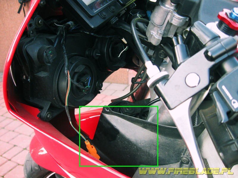

W pierwszej kolejności pasowałoby znaleĽć miejsce na przetwornicę. Najlepiej umieścić ją pod lewym wypełnieniem. Miejsca w ch... i siedzi jak złoto, a co do wlotów airboxa... hmmm różnicy w mocy nie czuję, swoją drogą po drugiej stronie japońce upchali jeszcze więcej kabli i dział
Xenon Fireblade CBR 929RR

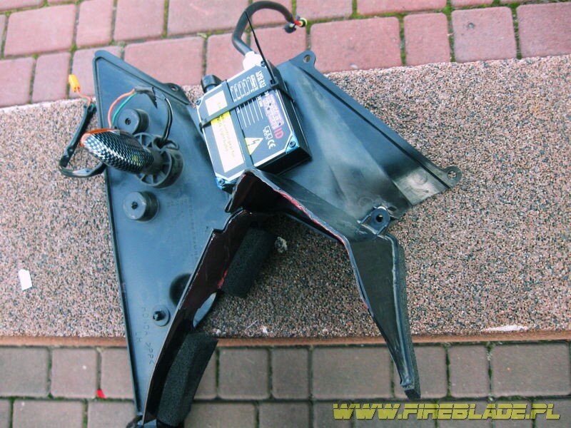

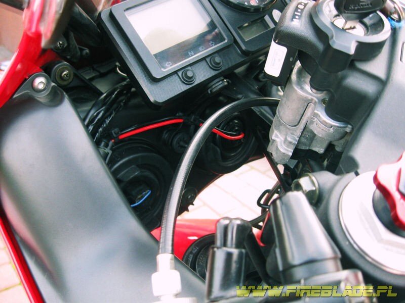

3. Żeby dobrze przymocować przetwornice pasuje ściągnąć wewnętrzną owiewkę. PóĽniej cztery dziury na krzyż, dwie czarne opaski i dla pewności taśma dwustronna na gąbce. W instrukcji jest napisane żeby nie montować przetwornicy blisko Ľródeł ciepła. Dlatego okleiłem wewnętrzną część plastiku takim czymś do kominów co by się nie grzało :P (nie wiem jak to się nazywa, na zdjęciu widać). Bez tego pewnie też by było, ale miałem pod ręką to co mi szkodzi :P

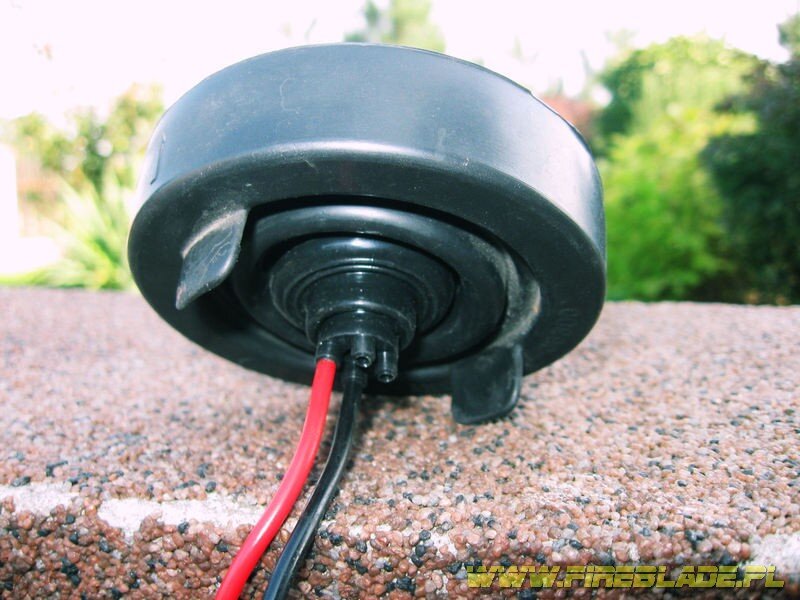

4. Przetwornice mamy już za sobą, teraz trzeba dopasować żarnik. Z kołnierzyka, który dostaliśmy w zestawie wyciągamy kable które idą do zasilania tak, że zostają tylko kable od żarnika do przetwornicy jak na zdjęciu. W oryginalnej gumie nie trzeba nic wycinać, wpychamy w nią tylko nowy kołnierz.

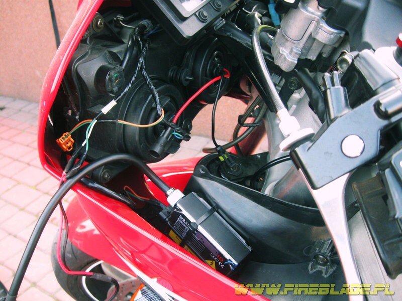

5. Teraz czas założyć plastik z przetwornicą, żarnik i pospinać kable.

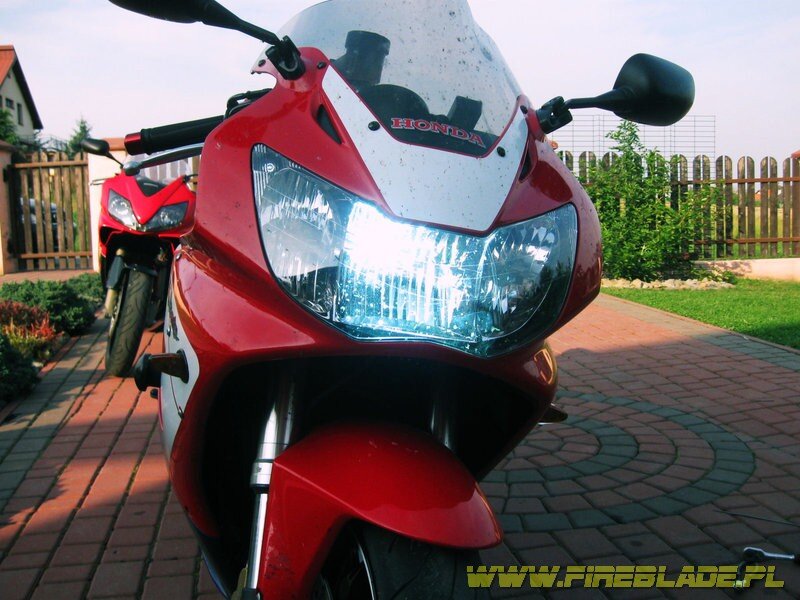

EFEKT

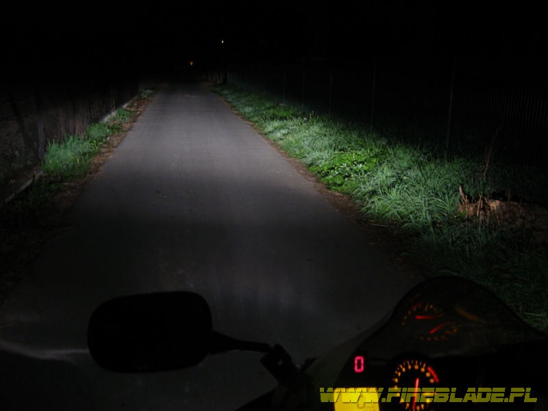

Najważniejsze... porównanie żarówki H7 55w (lewe zdjęcie) i xenona (prawe zdjęcie).
zdjęcie 1 H755W zdjęcie 2 XENON 6K
