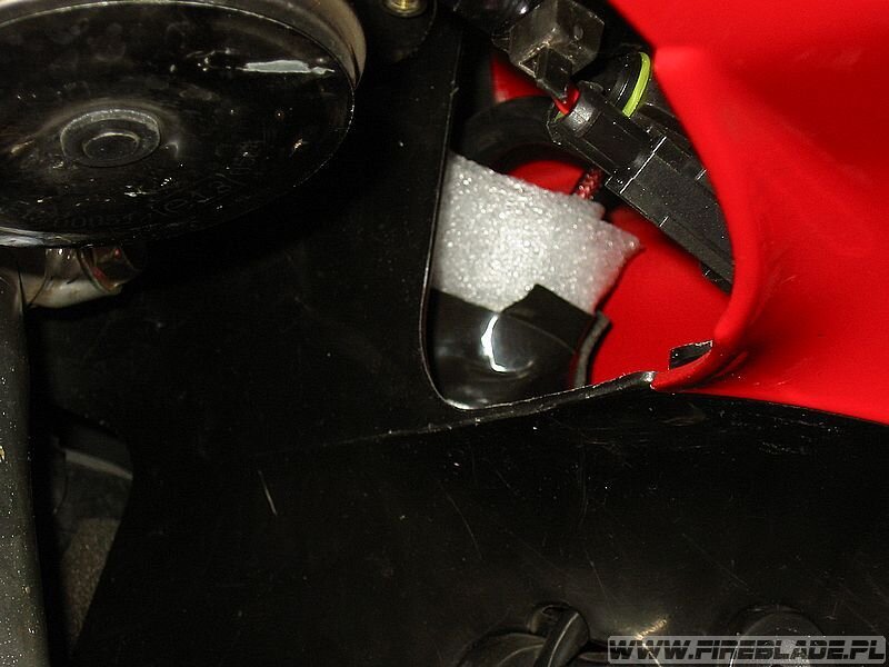

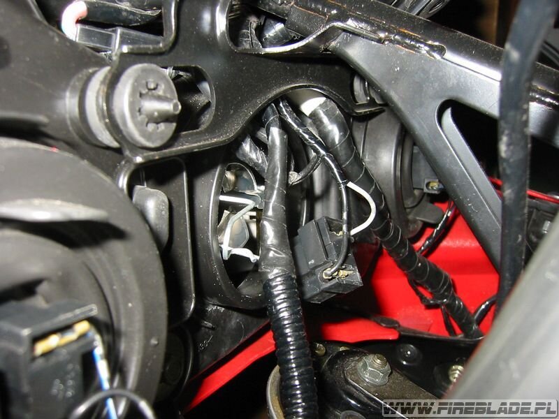

1. Usuwamy stare H7 i wyjmujemy przewody zasilające żarówkę z kostki.
Ksenon Fireblade CBR 954RR

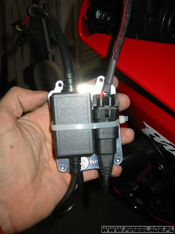

2. Usuwamy stare H7 i wyjmujemy przewody zasilające żarówkę z kostki.
Xenon Fireblade CBR 954RR

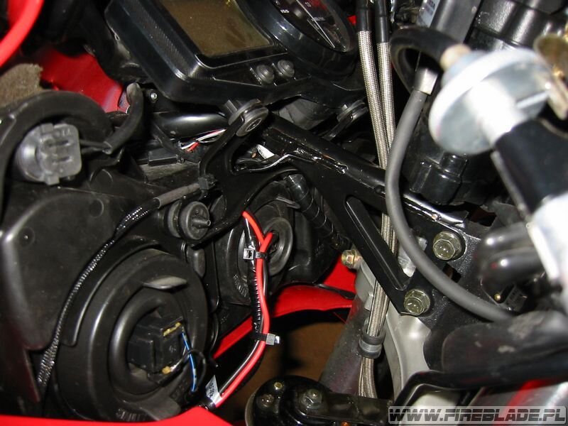

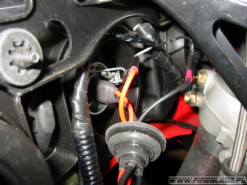

3. Podłączamy nasze przewody pod zasilanie przetwornicy i instalujemy żarnik.

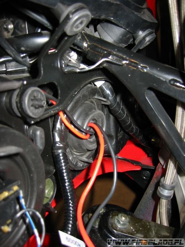

4. Tak to mniej więcej powinno wyglądać. Teraz pozostaje przetwornica i przewody wysokiego napięcia.

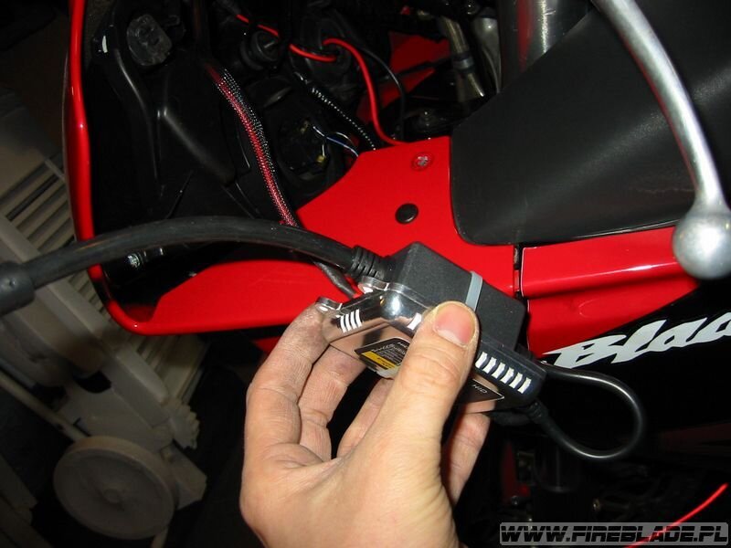

5. Tak wyglÄ…da przetwornica w wersji SLIM
