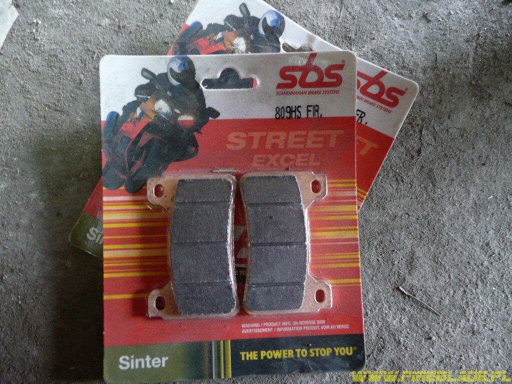

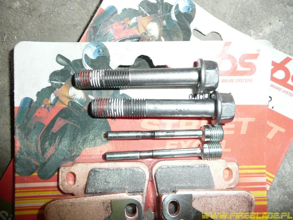

Po licznych konsultacjach postawiłem nie na oryginalne nissin tylko SBS.
Wymiana klocków hamulcowych SBS Wymiana klocków hamulcowych SBS

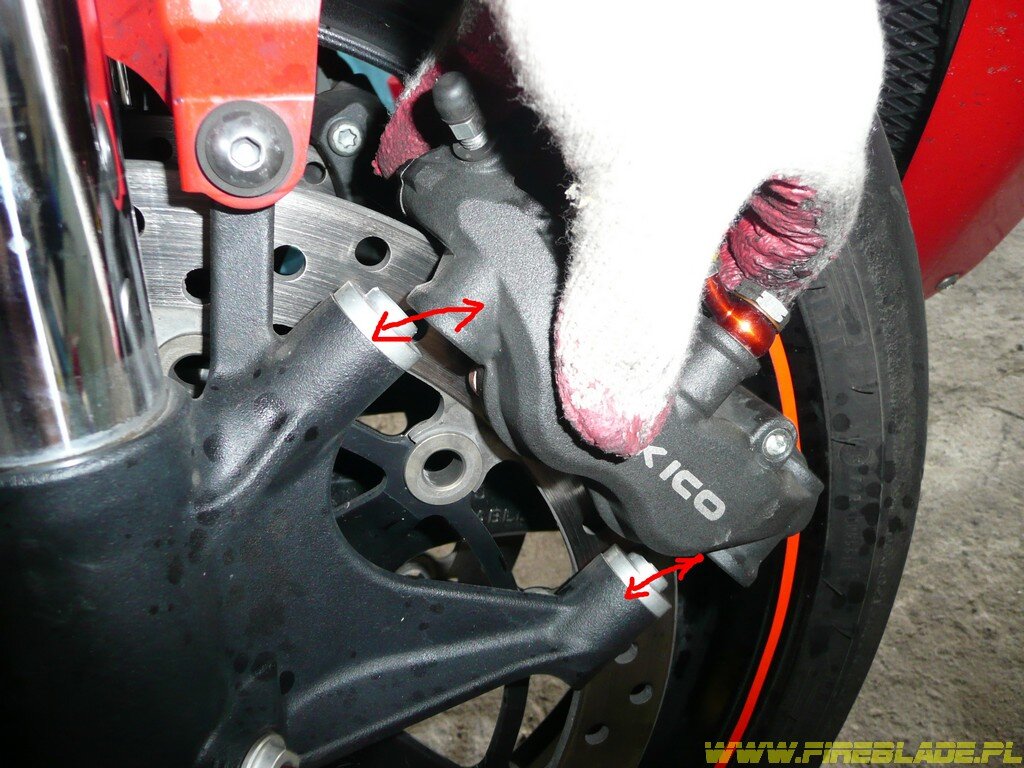

W hondzie 1000RR mamy hamulce typu radialnego wiec cały zacisk jest bezpośrednio przykręcony do przedniego zawieszenia.

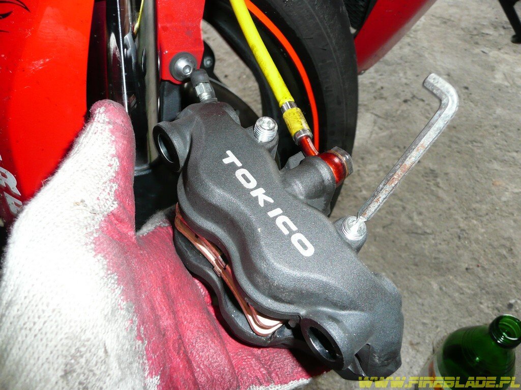

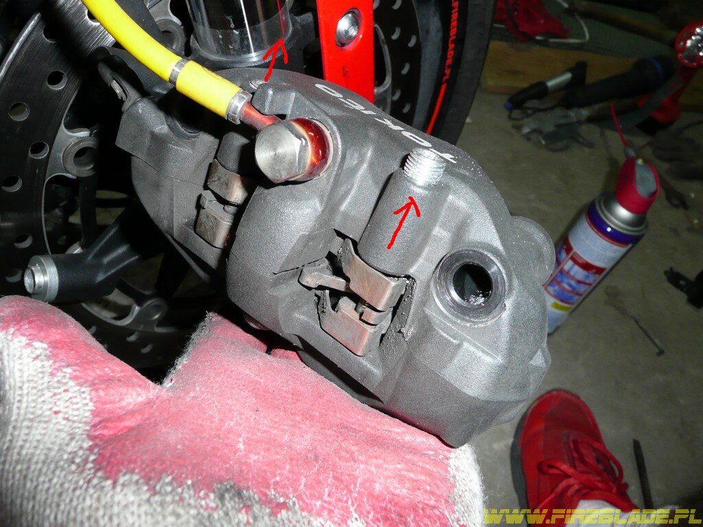

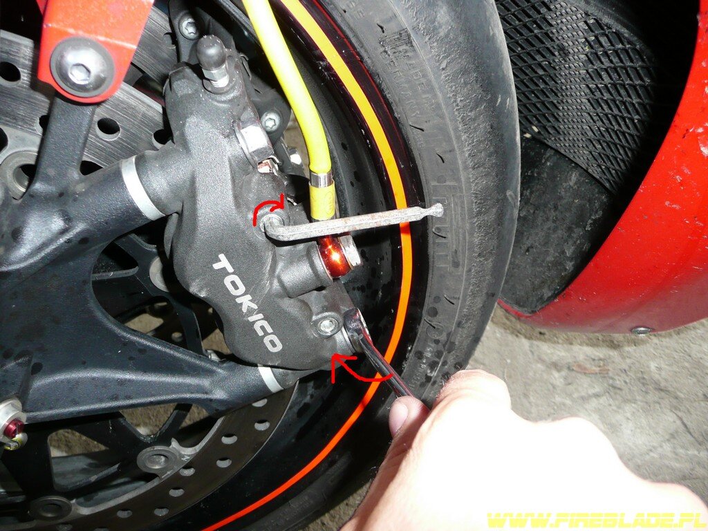

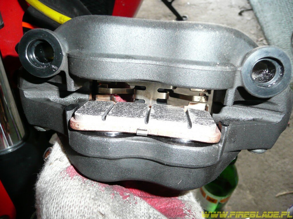

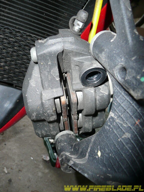

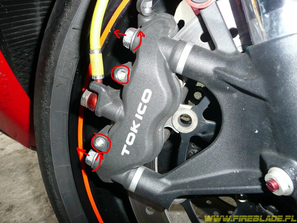

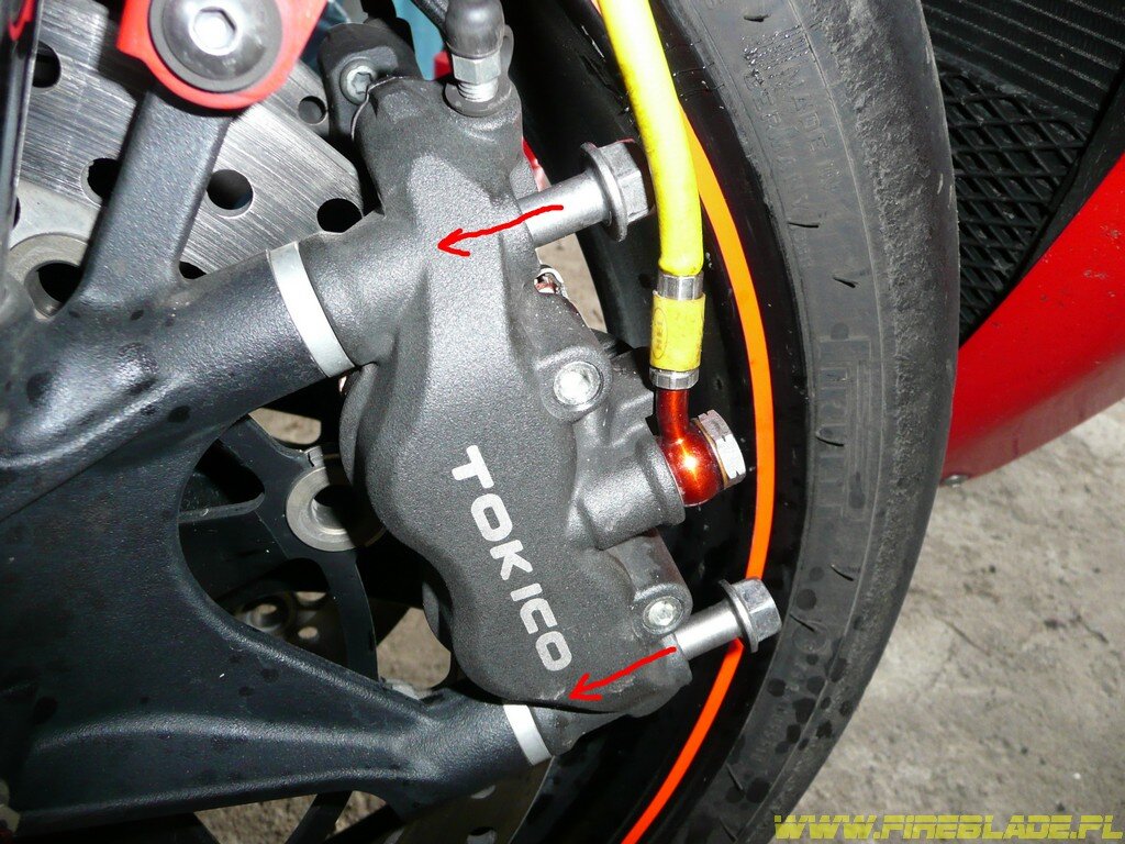

1. Na początek odkręcamy 2 główne śruby, by wyjąć klocki musimy popuścić jeszcze dwie boczne śruby.

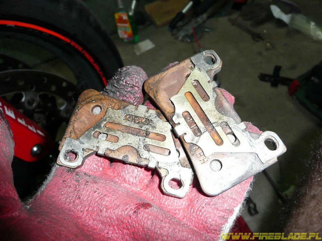

2. Po wyciągnięciu klocków zdejmujemy blaszki przylegające do nich.

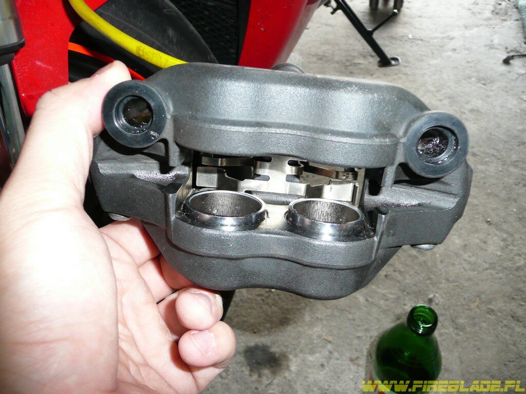

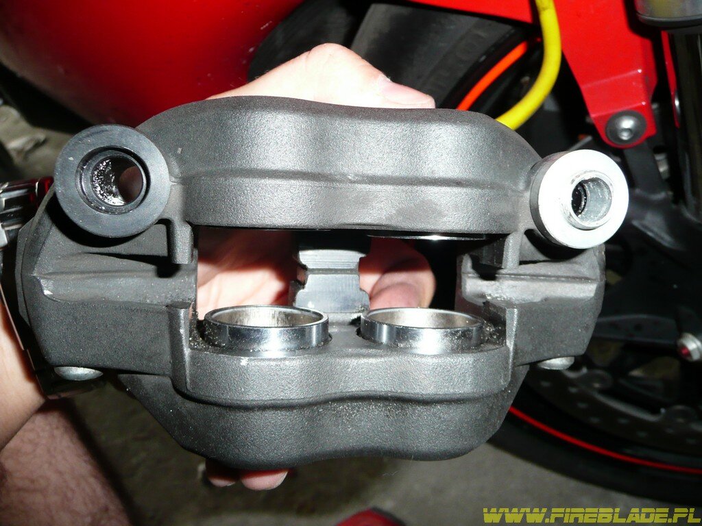

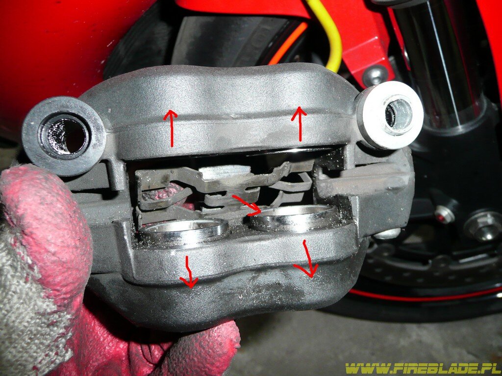

3. wyciągamy blachę znajdującą się w samych zaciskach w celu wyczyszczenia (najpierw wciskamy 4 tłoczki do środka by zrobić miejsce)
Wymiana klocków hamulcowych Honda Fireblade CBR 1000RR SC57b Wymiana klocków hamulcowych Honda Fireblade CBR 1000RR SC57b Wymiana klocków hamulcowych Honda Fireblade CBR 1000RR SC57b Wymiana klocków hamulcowych Honda Fireblade CBR 1000RR SC57b Wymiana klocków hamulcowych Honda Fireblade CBR 1000RR SC57b Wymiana klocków hamulcowych Honda Fireblade CBR 1000RR SC57b Wymiana klocków hamulcowych Honda Fireblade CBR 1000RR SC57b Wymiana klocków hamulcowych Honda Fireblade CBR 1000RR SC57b

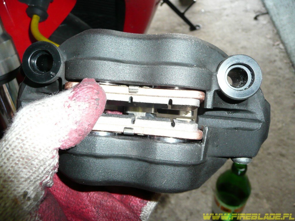

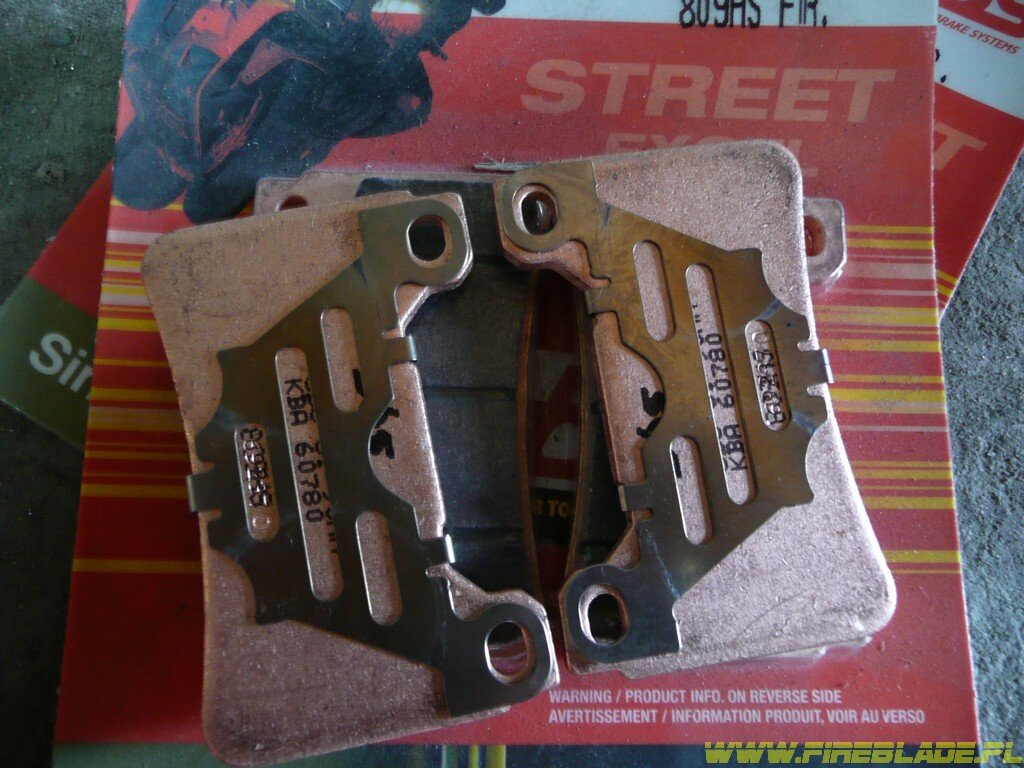

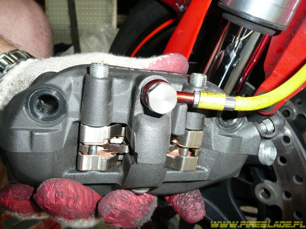

4. Następnie zakładamy blaszki na nowe klocki i wkładamy do środka zacisków

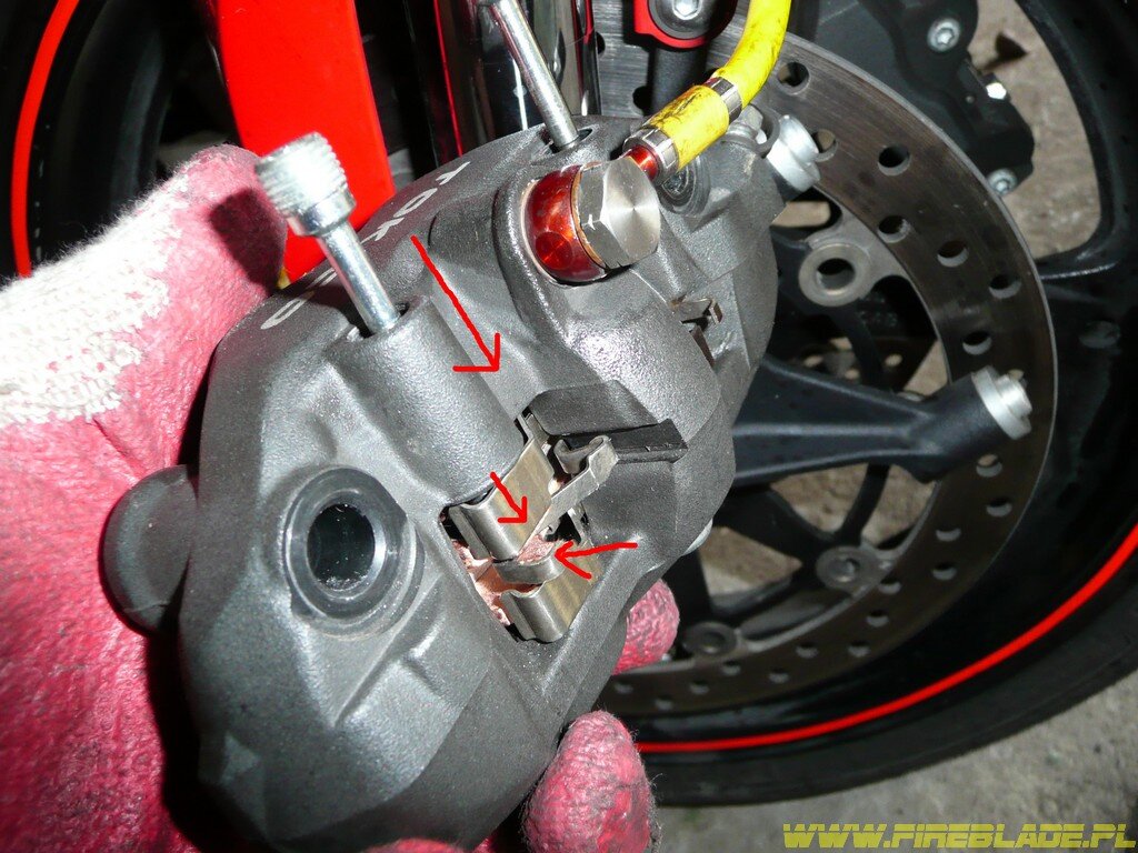

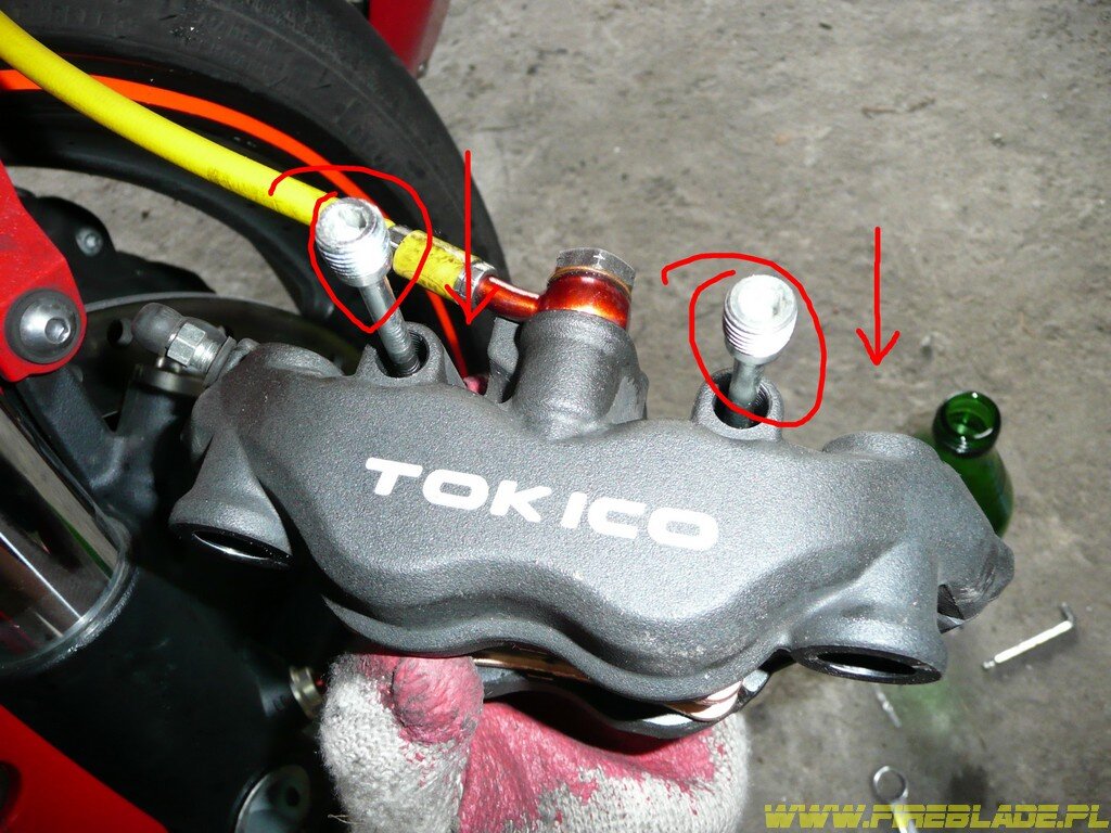

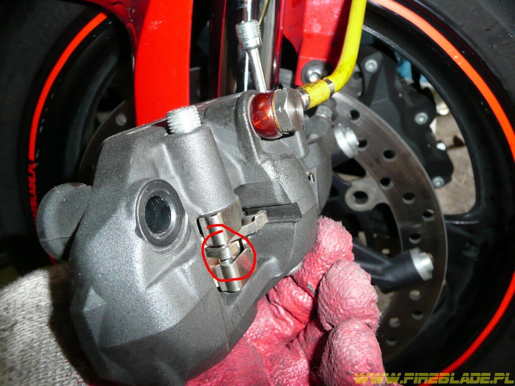

5. Wkręcamy śruby przytrzymujące klocki, odginamy blaszkę w zaciskach i czop wciskamy jak na poniższym zdjęciu
6. Wszystkie śruby dokładnie dokręcamy
7. Zacisk zakładamy i wkręcamy dwie główne śruby
