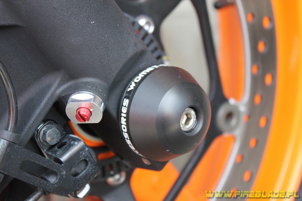

Crashpady przedniego zawieszenia zabezpieczają śruby i lagi przy wywrotce, dlatego w swoim motocyklu zamontowałem takowe polskiej firmy WOMET-TECH. Sam montaż jest banalnie prosty i nie wymaga specjalistycznych narzędzi jak umiejętności :)

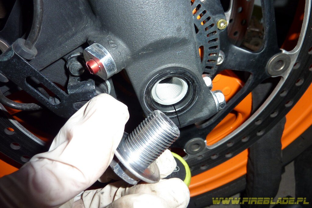

Na początku odkręcamy lewą śrubę z lagi, i tu może nas spotkać jeden jedyny problem, mianowicie nie wszystkie modele Fireblade posiadają w tej śrubie otwór, - ja w moim REPSOLU SC59 nie miałem tego otworu (za to w SC57B miałem) i musiałem wywiercić. Z pomocą przyjdzie wiertło FI 8mm, po około 15 minutach mogłem przystąpić do dalszego montażu ;)

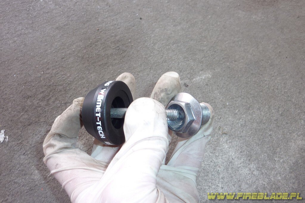

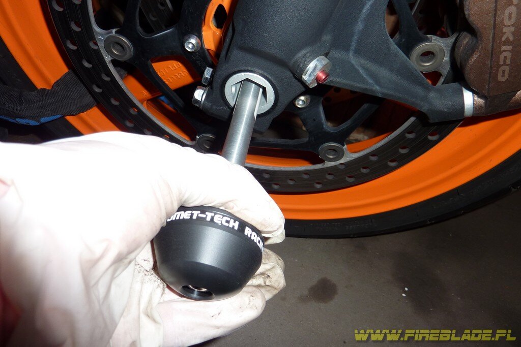

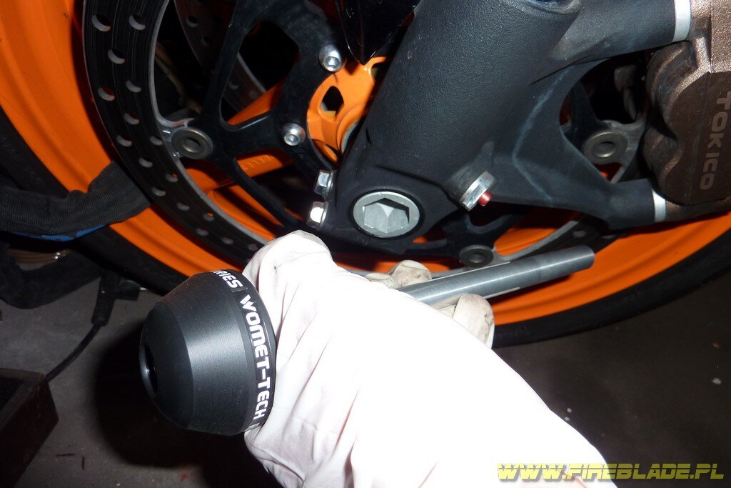

Skręcamy jedną stronę crashpadów i od prawej strony wkładamy pręt do środka (grzybki są tak dopasowane że inaczej ich nie założysz) , z drugiej strony wkręcamy śrubę z otworem do lagi a przez sam otwór wkładamy śrubę z crashpadów i skręcamy obie strony. Najlepiej przy przykręcaniu posmarujcie śrubę specjalnym preparatem do klejenia gwintów by mieć pewność że się nie odkręci. Gotowe! Możemy teraz cieszyć się z efektów ?

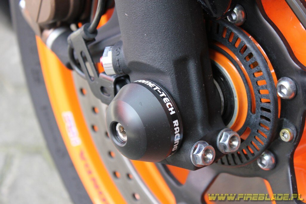

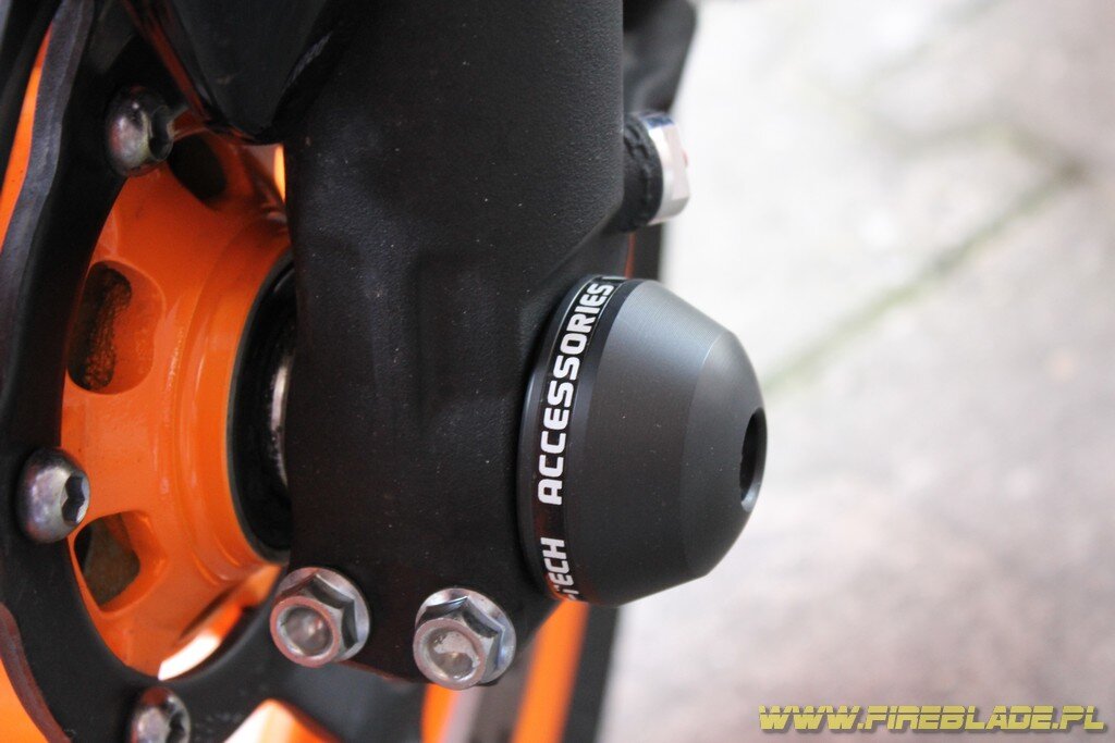

Całość prezentuje się całkiem przyzwoicie :)
