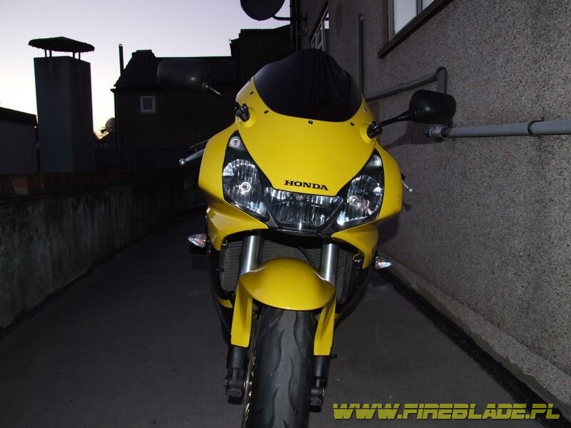

Post » 28 listopada 2009, 11:54
ja mam takie same tyle że z pomarańczowym kloszem i jestem zadowolony, a świecą lepiej od diodowych bo światło jest rozpraszane a nie jak w diodzie pod ograniczonym kątem
ktoś tam jeszcze prosił o zdjęcia, no więc tak się prezentują...

Post » 28 listopada 2009, 11:56
No dobra w słońcu też świecą tak wyraźnie ??
Ja miałem takie założone, mają te same żarówki no i świeciły pięknie jak było ciemno a w słońcu to można było je o kant dupy CENZURA....
