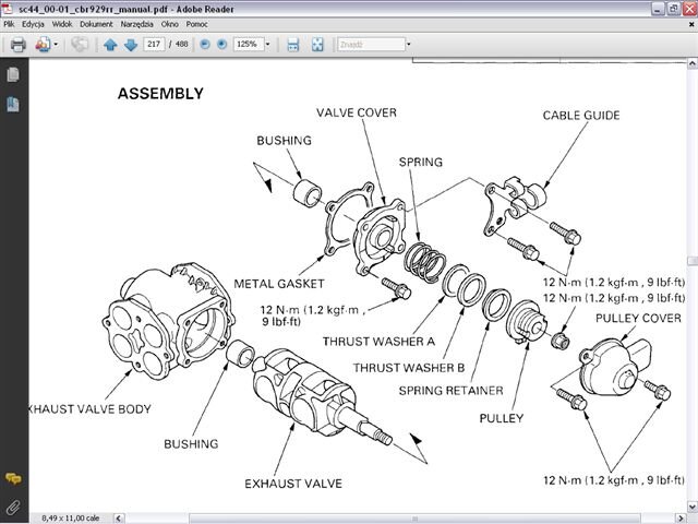

Po pierwsze zdejmij dół owiewek (płóg) i rozbież przepustnicę exup i wyczyść (nie trzeba wyciągać całej tylko ze środka wyjąć a to co zostało w wydechu czyli obudowę exup wyczyścić wyciorem i papierem na błysk a samą ruchomą część na imadło i na błysk papierkiem i szczotą) potem poskładaj i ustaw w pozycji kreski na dole obudowy wtedy masz pełny przelot a linki odepnij całkiem i z serwa i z przepustnicy. Jak była to wina linki to po resecie nie zacznie mrygać znowu ! A jak zacznie to padło już serwo (około 300zł). Jak mryga to kup serwo i linkę poskaładaj i po problemie. Jak nie zacznie mrygać to kup tylko linkę i tak samo poskładaj.
Jak usiądę do drugiego kompa to wrzucę fotki co i jak z manuala.
[ Dodano: Nie Paź 03, 2010 7:11 pm ]

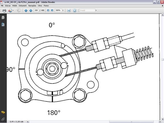

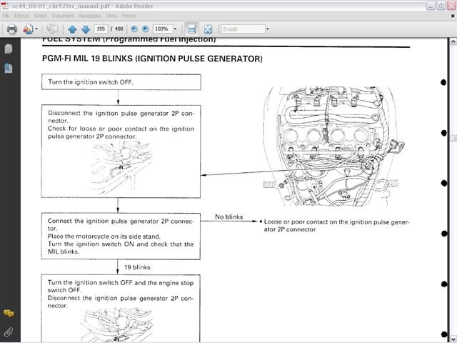

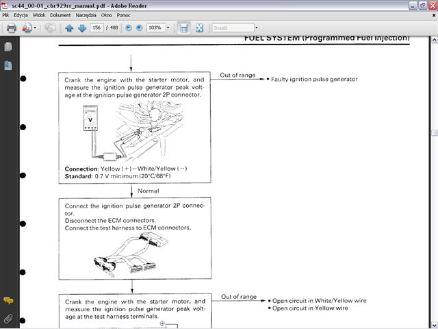

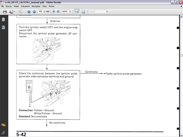

Do rzeczy. Jak miga 19 to nie exup (linki mogły go jeszcze nie uszkodzić ale zdejmij je czymprędzej) tylko impulsator!! poniżej zdjęcia z manuala jak to diagnozować i do tego fotki exupa żebyć wiedział jak linki poodpinać i wyczyścić.
[ Dodano: Nie Paź 03, 2010 7:18 pm ]
exup to błędy 34, 35 więc dziwna sprawa!!?? wyjmij całkiem linki jak pisałem wcześniej i ustaw exup ręcznie na dolną kreskę i przeczyść wtyczkę od impulsatora i powinny błędy zniknąć. a potem kup linki
[ Dodano: Nie Paź 03, 2010 7:19 pm ]
tak się ustawia exup na ful open
