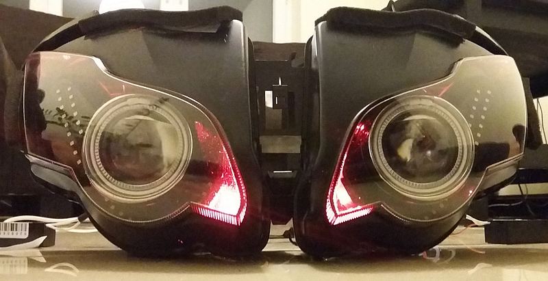

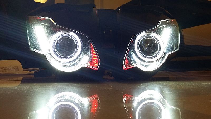

Przy okazji. Wczoraj udało się w końcu odebrać lampę. Tak na szybko zerknąłem i podłączyłem na krótko pod aku. Co prawda zdjęcia nie oddają ale teraz światło robi robotę. Na pewno kilka dni mi zejdzie z podłączeniem i rozplanowaniem tego ale w końcu ostatni z brakujących elementów aby złożyć do końca już w ręku.

noo naprawdę elegancko złowieszczo to wygląda, kurde tak fajnie modzisz i pieścisz tą swoją lalkę że może przeniosę ten Twój cały temat do działu nasze hondy bo teraz ma się nijak do pierwszego postu, tylko napisz jaki tytuł byś chcial to zmienię moze być tutaj czy na priv a przeniose temat lub po prostu założ od nowa ze wszystkimi fotkami modyfikacjami itp bo widać że temat szybko się nie zakonczy i wyjdzie fajne moto z tego

Teraz odnośnie lampy. Ledy białe, podświetlenie czerwone oraz same ringi podpięte będą na stałe. Krótkie będą włączane przełącznikiem bo nie zawsze będę chciał na nich latać to po pierwsze a po drugie przy odpalaniu potrafią pociągnąć. Inna sprawa dyskusyjna żywotności żarników przy odpalaniu oraz samego później aku. To wszystko pikuś. Większy problem z którym się zderzyłem to zapakowanie przetwornic. Niestety technicznie IMO nie da się upchnąć w lampie i pod nią. Trzeba to zapakować pod zbiornikiem. Ale jeżeli mam to upychać pod zbiornikiem i tak czy siak trzeba kable przedłużyć to ja spróbuję zapakować to w zadupku skoro i tak przedłużać trzeba. O ile żadnych problemów nie powinno być z przedłużeniem kabelków plusa, masy oraz do ringów CCFL o tyle przedłużenie "zwykłe" do przetwornic Bi Xenonów nie wchodzi w grę. Tutaj trzeba zastosować przedłużacz specjalny. Domyślnie są 50cm więc będę potrzebował w sumie 4 co da mi te 100cm. To powinno sprawić, że spokojnie wszystko upcham w zadupku. Ale nim to zepnę już na stałe najpierw wszystko na sucho przedłużę i kilka dni będę testował sprawdzając wpływ przedłużonych przewodów włącznie z CCFL oraz zastosowaniem przedłużaczy. Chcę uniknąć ewentualnych niespodzianek. Tak naprawdę może z tym być różnice. Jak mówię, przedłużenie lutowaniem zwykłych kabelków i CCFL nie powinno teoretycznie robić zaskoczenia o tyle nie wiem jak wpłynie wykorzystanie przedłużaczy specjalnych do HID-ów o ten 1 metr. Na przyszłość wolę mieć w razie uwalenia łatwy dostęp a łatwiejszego niż zadupek chyba się nie da wymyśleć. Jak wspomniałem wcześniej tak przedłużone wiązki zostawię na moto i kilka dni poodpalam moto aby sobie pochodził po kilkanaście minut i będę obserwował ewentualne anomalia.
Lampę przerabiał Robert z motostylizacji https://www.facebook.com/motostylizacja. Koszt całkowity 1360. U mnie jednak jeszcze było do wymiany szkło na lampie bo przytopiłem je przez moją głupotę więc doszedł koszt klosza. Gdyby nie to zamknąłbym się w 1200.

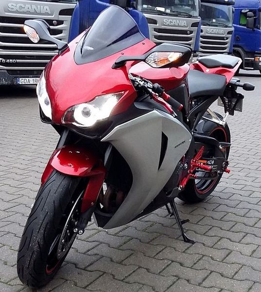

Po grudzie, po grudzie i poszło. Z plastikami foch musiał oczywiście wyjść bo jakże by mogło być inaczej ;) Standardowo największy problem przy lampie. Przy pługu też łba nie urwało i będę musiał coś tam pomyśleć maskującego na "ręczne" wiązania ;) I z racji, że nie zamierzam jej sprzedawać długo długo to bym był zadowolony już gdyby nie to, że po nocce w hali (+11 stopni) rano odpalić prawie nie sposób. Tak jakby aku nie miał siły (mimo pełnego naładowania). Jak złapie temp to od dotyku jak z salonu pali. Jak ciepła jak z salonu pali. Przyjdę rano, i albo kręci, kręci i z bólem odpali albo aku znów nie ma siły i kilka razy muszę rzeźbić. Złapie temp i znów i aku ma siłę i pali od dotyku. To samo na obu akumulatorach.
