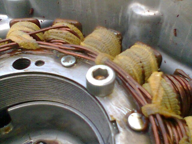

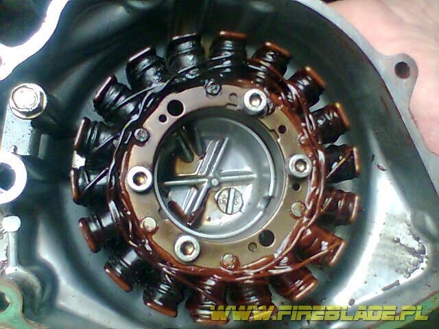

no i ja się tez zdecydowałem na przewinięcie, ale dałem 50pln!!!! : ) jutro jakieś fotki proste wrzucę, by opatrzeni stwierdzili czy to nie maniana!? jeszcze mi uszczelkę przyślą i może zacznę latać od przyszłego tyg :)
pzdr
przepalony stojan
przewinięty 100jan
przewinięty stojan

polecam srebrny silikon specjalny do alu.. jest wypas!! a ja dziisaj z koelga co ma 929 robilismy tą moją.. AKU odpada - bo jak sie go naładujeto ładnie kreci i trzyma troche czyli jest dobry.. regulkator brałem od znajomego dalej to samo.. wkoncu zdjałem dekiel i uzwojenie racze jsfajczone.. cale czarne poprzyaplane i na dwóch cewkach to uzwojenie lata jak żyd po pustym sklepie... wiec trzeba to przewinąc.. jutro daje do chłopa u nas tez duzo nei biorą - kiedys w innym moto płaciłem 40zł :) sadze ze zrobi tanio.. Dzięki Cupone za cenne informacje.. Troche sie zdenerwuje jak mi padł przy okazji regulator.. a i jeszcze jednoo.. ta kostka od regulatora dalej jest przyaplona na dwóch kablach.. od czego sie to mogło stac??

jeśli to Ci polepszy humor, szukałem w serwisach - od 150-250 przewijka, wystawiłem w opisie na gg i gdzie się dało, pogadałem w barze, i kolega JZ mi doradził, wcześniej inni też( że miejscowy naprawiaka) przewija silniki na hucie ;) i znają się ponoć na robocie, dziś wkręciłem 100jan, w czwartek ma być uszczelka za 16 pln. , czekam jeszcze na MUNDASa - ma mi przysłać reg. i jak się okaże, że pomysł z hucianymi specami był zły, jeśli spali się jeszcze chip albo reszta elektroniki, to się mocno zawiodę! (ciężko pisać z tą cenzurą,jakoś nnaturalnie to brzmi) jak zamontuje sprawdzę napięcie i napiszę.

dziś zamontowałem alternator (stojan przewinięty) regulator, uszczelka.
Oleju nie dolewałem w ogóle, ten który wypłyną z alt-był czarny, a nwiem jakim jest zalany, oczko natomiast na prostym pokazuje ze oleju jest na połowie max/min.(zamierzam kupić nowy i zalać)
pojechałem sprawdzić prąd ( z lenistwa albo nwiem czemu sprawdziliśmy tylko na aku) no i jest cały czas 14,5 ! czy włączę długie czy zwiększam obroty - bez zmian ! może idealny reg?
ustalam z diagnostyką, że będę jeździł i zobaczymy czy będzie ok ?
zauważyłem tylko ze po ok 2 km strasznie był gorący alt, ale skoro ładował....
przejechałem ok 30 km, alternatora nmożna dotknąć !
zatrzymuje sprzęt- sprawdzam czy odpali, oczywiście NIE. (tym razem na górce i obok domu)
jutro daje go do diagnozy - alter. - koleś który go przewiną, zapienił ze jest ta sama ilość zwoju, że drut ma inna średnice, jest cieńszy o 500, i jest uszczelniany jakimś smarem,spoiwem ? który wytrzymuje do 170 stopni(jest nakładany na gorąco)

mój przewinięty - oczywiście BARDZO DOBRZE- jak powiedział specjalista- absolutnie nie powinien być w oleju, bo olej to przewodnik i nma takich alternatorów.
wiem tylko ze użył do tego tereszpanu(izolator?), teraz zaproponował mi jeszcze żywice epoksydową..
ale ja to pier...ignoruję i kupuję nowy, chcę jeździć a nuczyć się technologii przewijania.
na szczęście podczas jazdy próbnej nspalił się reg.
a temperatura alternatora powinna być taka jak silnika, a u mnie była 3krotnie większa po ok 20 km! i rosła..
