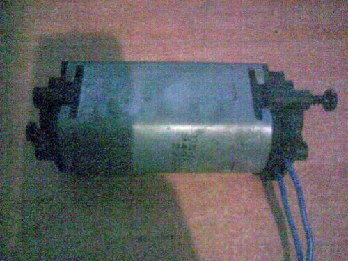

ja właśnie robię sobie mechanizm na silniczku od regulacji fotela samochodowego,działa w obie strony po zmianie polaryzacji,przenoszony przez linkę.Jakby ktoś chciał oddam za grosze 3 takie silniczki + linki
Wymiary 12x5x4cm

ja bym był chętny na taki silniczek bo kombinowałe z siłownikiem od centralnego i średnio to działa :/ najbardziej by mi pasowało podbic do ciebie bo do wawy mam 15 min.drogi :D
