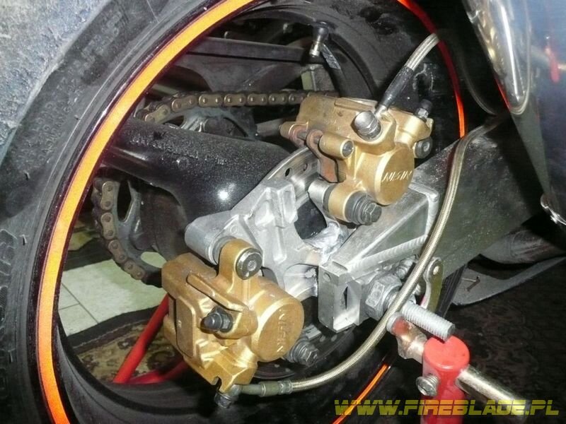

Chyba nie muszę przedstawiać do czego służy taki gadżet jak Hand Brake w motocyklu :) Całość mojego pomysłu, pompa od GSXR-a 750 Srad pospawana z mocowaniem klamki sprzęgła, przewód w stalowym oplocie, zacisk seryjny od 929, mocowania to dwa pospawane ze sobą oryginalne jarzma. Dużą zaletą jest fakt iż nie trzeba ściągać ani przerabiać owiewek ani innych podzespołów motocykla a całość wygląda (moim zdaniem) bardzo schludnie.

a co, prawą nogę ci urwało na wojnie?

Żeby tylko nogę...

no ladnie ladnie zrobione ja bym ta linke od drugiego hamulca puscil jakos pod wachaczem ;)

za krótka była, nie dało rady.

to jest niezły patent hamulec na kciuk. klik

ARNO pisze:to jest niezły patent hamulec na kciuk. klik
kolega ma taki w swojej r1 i nigdy nie moglem zblokowac tylnego kola kciukiem :/

Twój układ będzie za słaby, słaba pompa + słaby zacisk ...

Blady i jak ci działa ten zestaw?? bo wydaje mi sie ze czapla ma 100% racje umnie w cbr pod radialka od r1 działało to w miare a jak była gorasza pompa to padaka.
