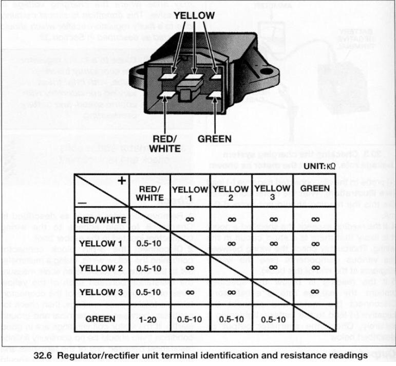

etam, nie trzeba budować żadnego układu, wystarczy miernik i pomiar rezystancji pomiędzy pinami według schematu - poniższy jest od sc33 , ale w 44 będzie to samo.
Podobnie sprawa ma się jeśli chodzi o altek, nie trzeba odpalac moto i sprawdzac napięcia chociaż tak też można - ale po co?, wystarczy pomiar opornosci (musi być od 0,1 do 0,3 ohma pomiedzy kazdym z przewodów) a do tego test na przebicie na mase i wszystko jest jasne.

No i proszę, można? Bardzo ładnie, pewnie wielu przyda się taki schemat. Od siebie dziękuję. A taki test przebicia na masę jak wygląda?

Sprawdza sie przejscie pomiedzy kazdym z pinów i masą , jeśli jest przebicie to uzwojenie upalone.

U mnie po raz kolejny padł altek. Za pierwszym razem wymieniłem regulator, potem przewijałem altka.
Tym razem, zamówiłem oryginalny, nie przewijany ale od 954 - ponoć taki sam. Wykonałem pomiary regulatora jak w schemacie powyżej. Jest zupełnie inaczej niż w SC33. Z regla wychodzą 2 złącza. Jedna 3pinowa wtyczka jest podłączeniem alternatora, druga 4 pinowa idzie miedzy innymi do aku. Stosując metodę pomiaru rezystancji pomiędzy wyjściem z wtyczki na altka a drugą wtyczką oporność jest rzędu:
- na 2 pinach około 23k
- na 2 pozostałych około 50k.
Jako że nie znalazłem w necie dokładnie jak powinno być skoczyłem do kumpla (u niego wsio jest sprawne-też SC44) i dokonałem tych samych pomiarów. Wyniki były identyczne, czyli regle u mnie jest okey.
