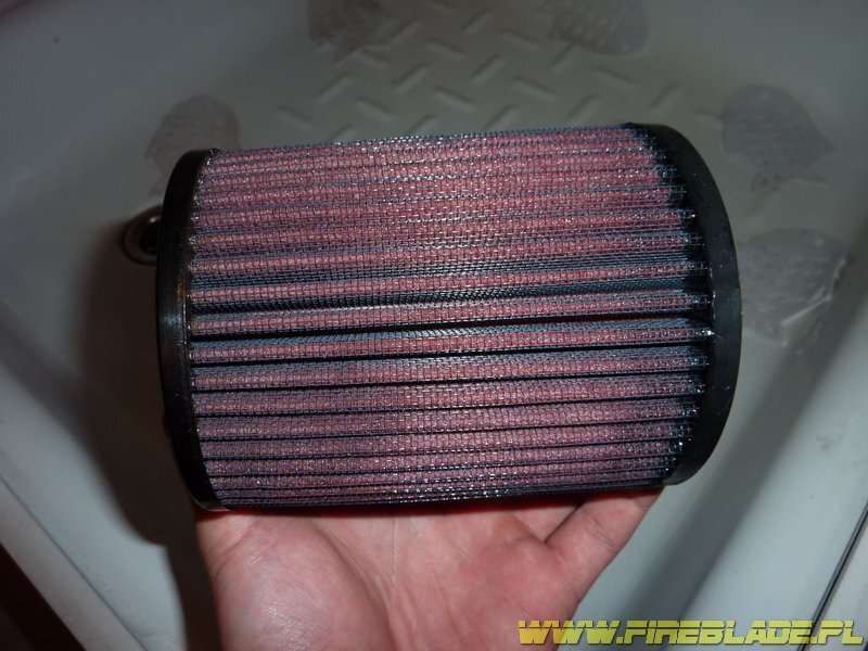

Po przejechaniu ponad 15 tys km na filtrze K&N postanowiłem sprawdzić jak wygląda i ewentualnie wyczyścić. Jak przypuszczałem filtr był cały zasyfiony, więc pora przystąpić do czyszczenia i nasączania...

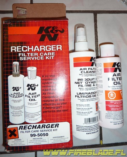

Firma K&N do swoich produktów przygotowała specjalne preparaty do czyszczenia, Ja zaopatrzyłem się w zestaw o symbolu (KN 995050 - ZESTAW K&N do czyszczenia filtrów) W skład wchodzi szampon do mycia i olejek do nasączania filtrów (czerwony).
zestaw do mycia i nasączania filtrów K&N zestaw do mycia i nasączania filtrów K&N

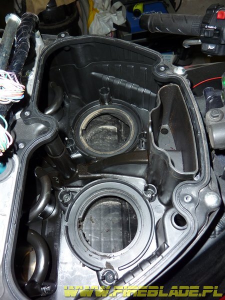

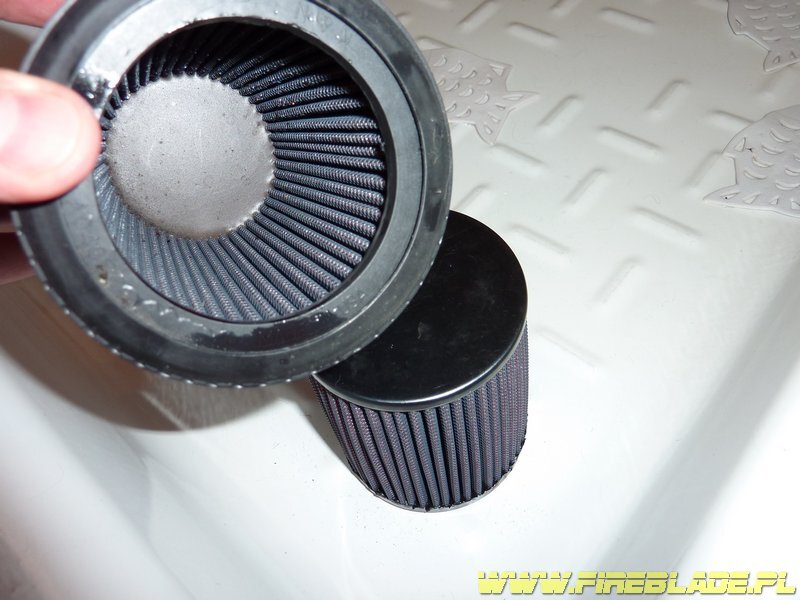

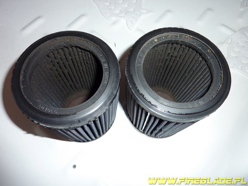

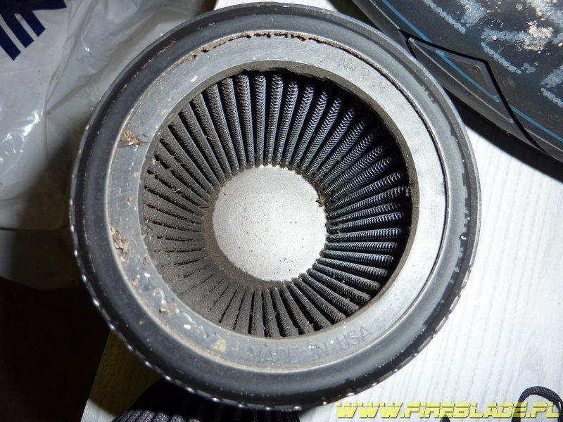

1. Po wyciągnięciu filtrów wyglądały dość nieciekawie jak i sama komora powietrza.

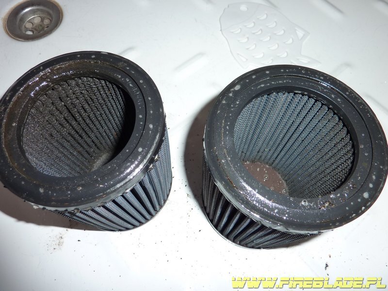

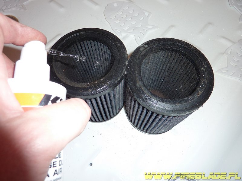

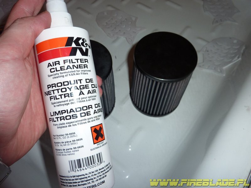

2. W pierwszej kolejności używamy szamponu do mycia w spreju, psikamy wewnętrzną część jak i z zewnątrz, gdy będą większe kawałki brudu możemy je najpierw wyjąć delikatnie (nie używamy ostrych rzeczy, nie dłubiemy w środku! to może uszkodzić filtr!). Gdy cały filtr będzie nasączony szamponem odkładamy go na ok. 10min by brud się rozpuścił.
szampon do mycia filtrów K&N

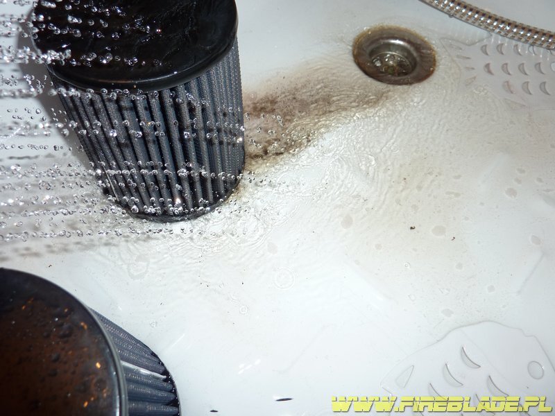

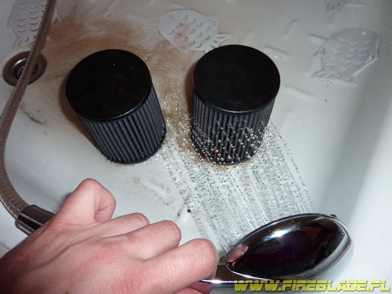

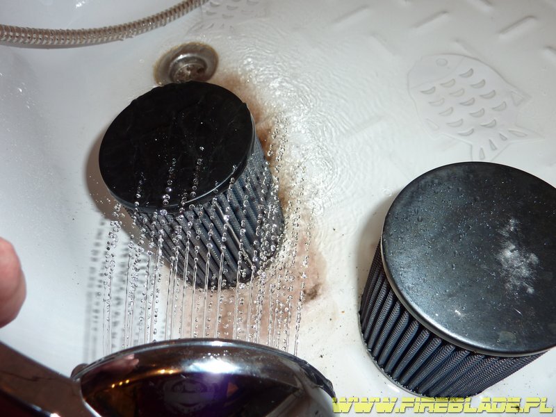

3. Po ok. 10min przystępujemy do mycia, pamiętajmy że płuczemy letnią wodą pod średnim ciśnieniem od wewnątrz (czysta strona filtra - od strony gazników) do zewnątrz (brudna strona - w tym przypadku środek). Po dokładnym wypłukaniu całego brudu (w przypadku mocnego zabrudzenia ponownie popsikać szamponem) odkładamy filtr by wysechł w pokojowej temperaturze. Zabrania się suszenia suszarką, sprężonym powietrzem...itd. co może spowodować uszkodzenie bawełny wewnątrz filtra

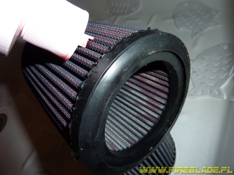

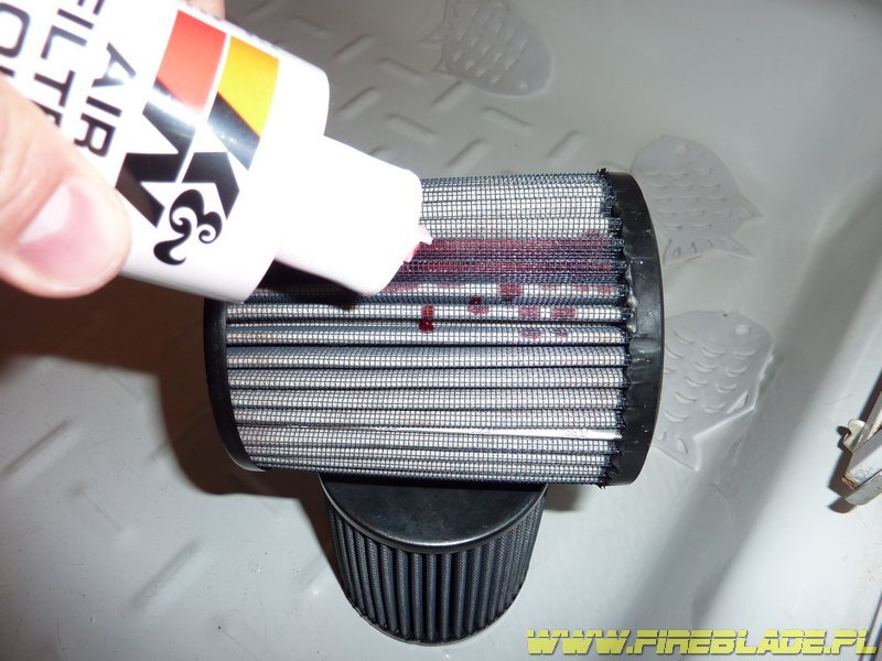

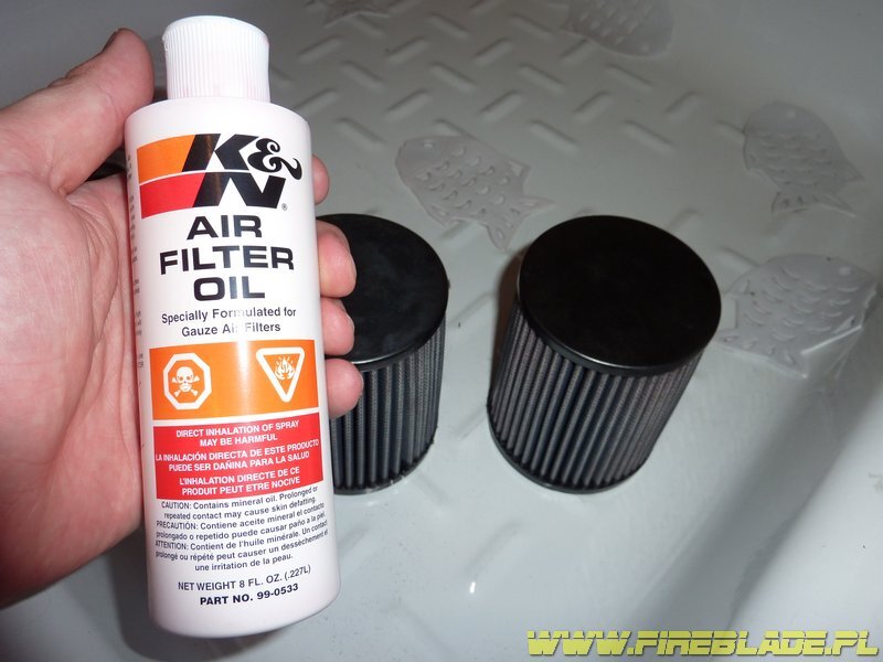

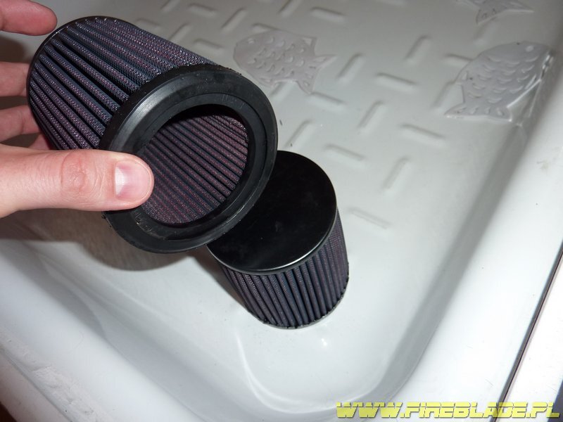

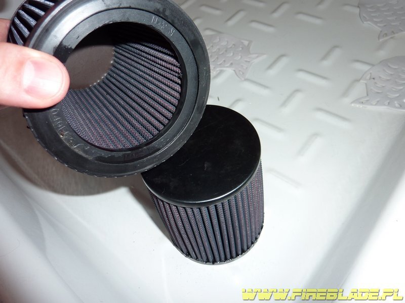

4. Po wyschnięciu, korzystamy z czerwonego olejku dostarczonego w zestawie. Nasączamy dokładnie wewnętrzna jak i zewnętrzną stronę by cała bawełna była koloru czerwonego. Odkładamy na 20 min...
olej do nasączania filtrów K&N
5. ... po ok. 20 minutach cieszymy się z dobrze wykonanej roboty i czym prędzej dzielimy się czyściutkimi filtrami z "frankiem" :]
