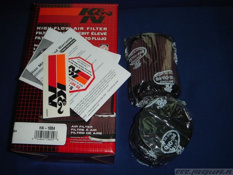

nr. katalogowy HA-1004 - CENA - PRZEJDZ DO NASZEGO SKLEPU
W skład kompletu wchodzą dwa! filtry które montuje się obok siebie w airboxie, instrukcja, 2 nalepki

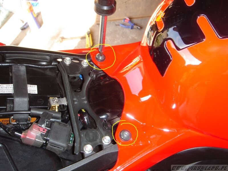

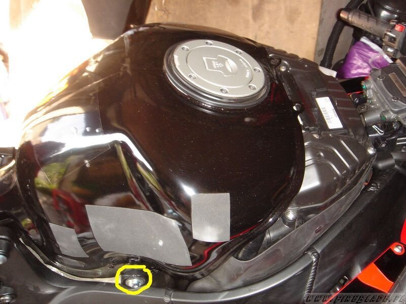

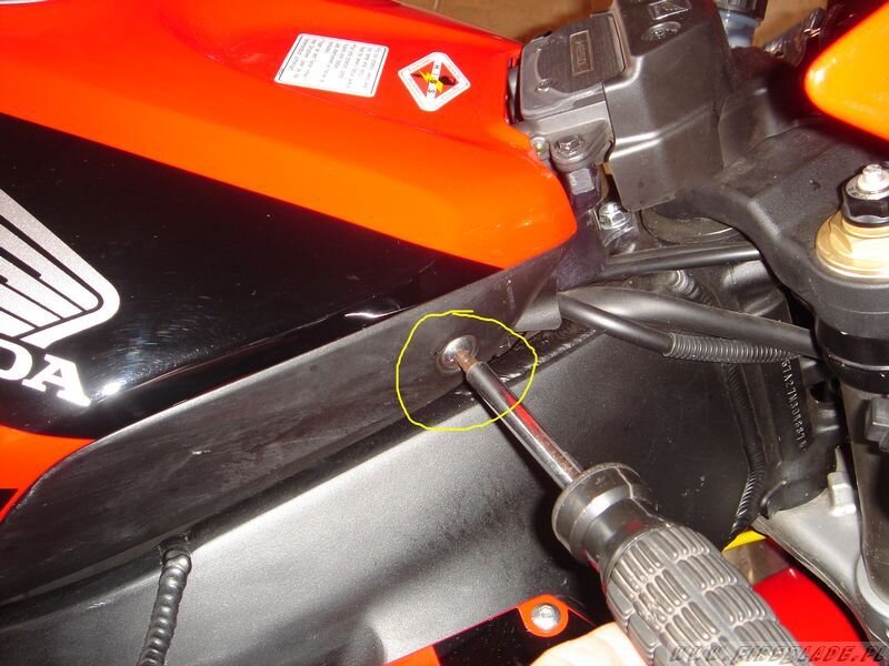

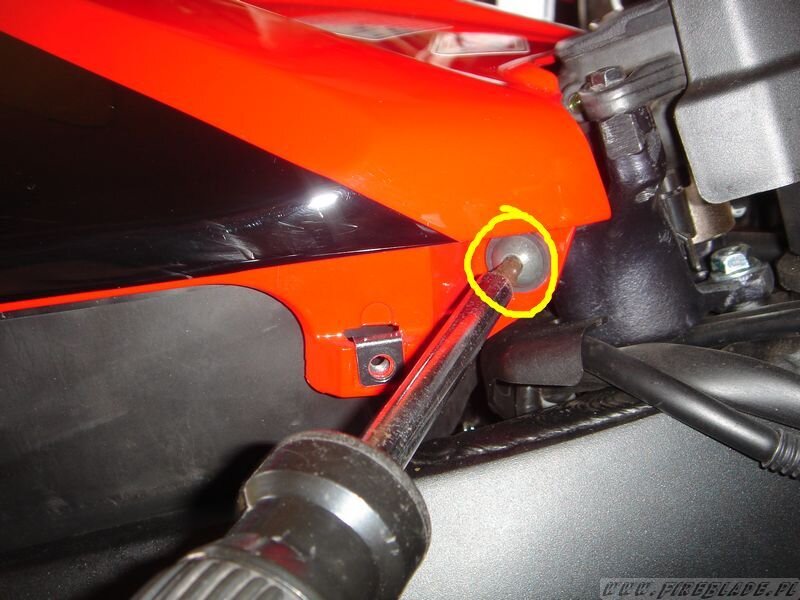

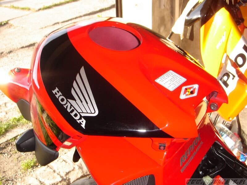

1. Odkręcamy 2 śruby z siedzenia, i w sumie 6 śrub z nakładki na zbiornik:
Montaż filtra K&N Fireblade CBR 1000RR SC57b Montaż filtra K&N Fireblade CBR 1000RR SC57b Montaż filtra K&N Fireblade CBR 1000RR SC57b Montaż filtra K&N Fireblade CBR 1000RR SC57b

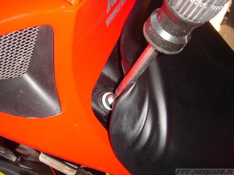

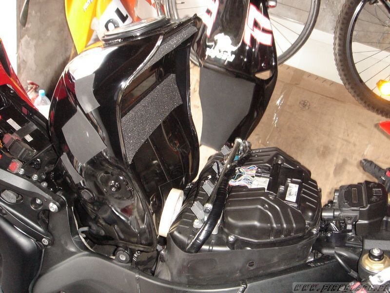

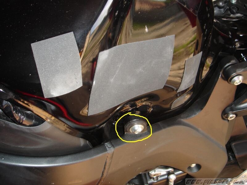

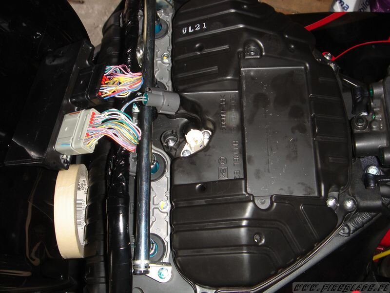

2. ¦ciągamy nakładkę i odkręcamy po lewej i prawej stronie śrubę trzymającą zbiornik, po czym podnosimy go i blokujemy by nie przeszkadzał:

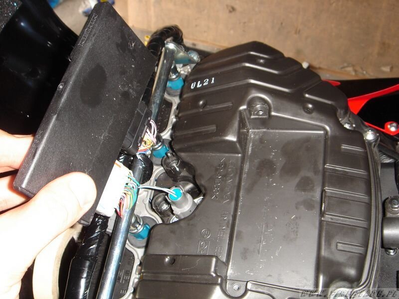

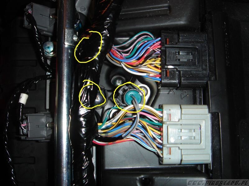

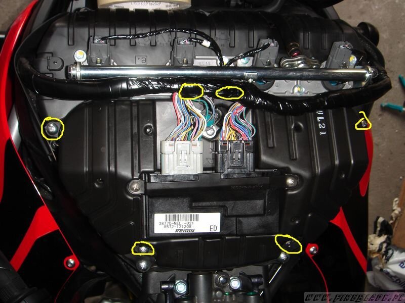

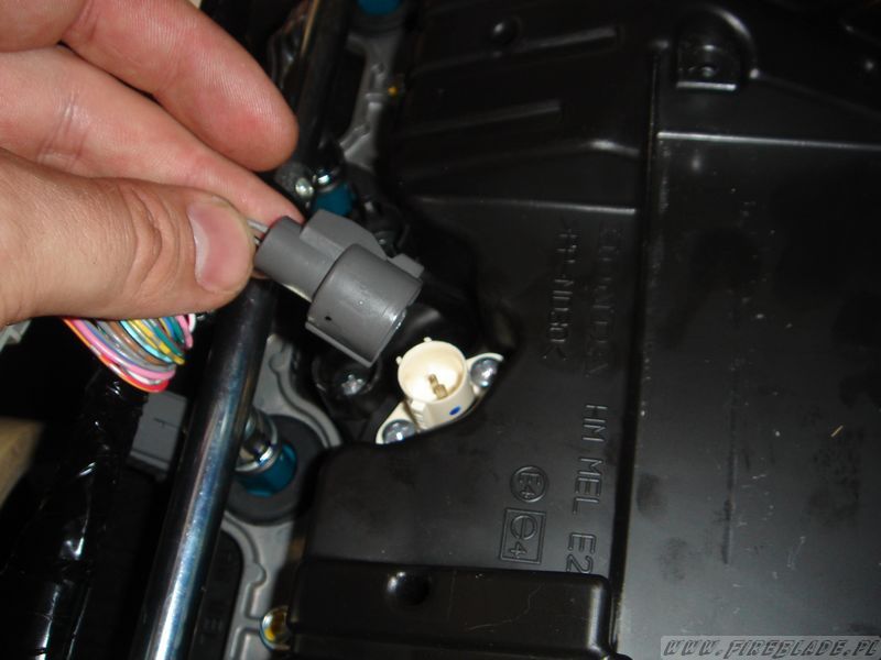

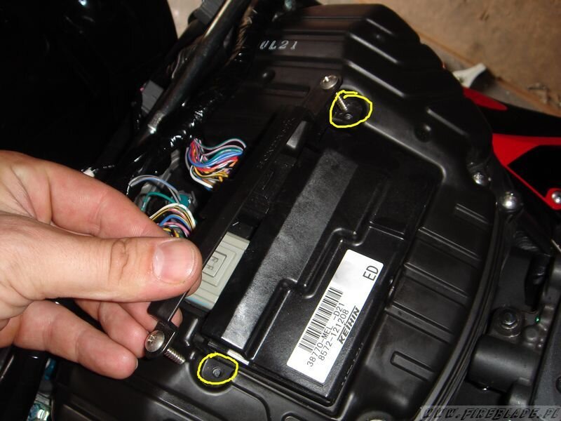

3. Odkręcamy 6 śrub z osłony airboxu, 2 śruby przytrzymujące komputer i odłączamy czujnik ciśnienie powietrza:

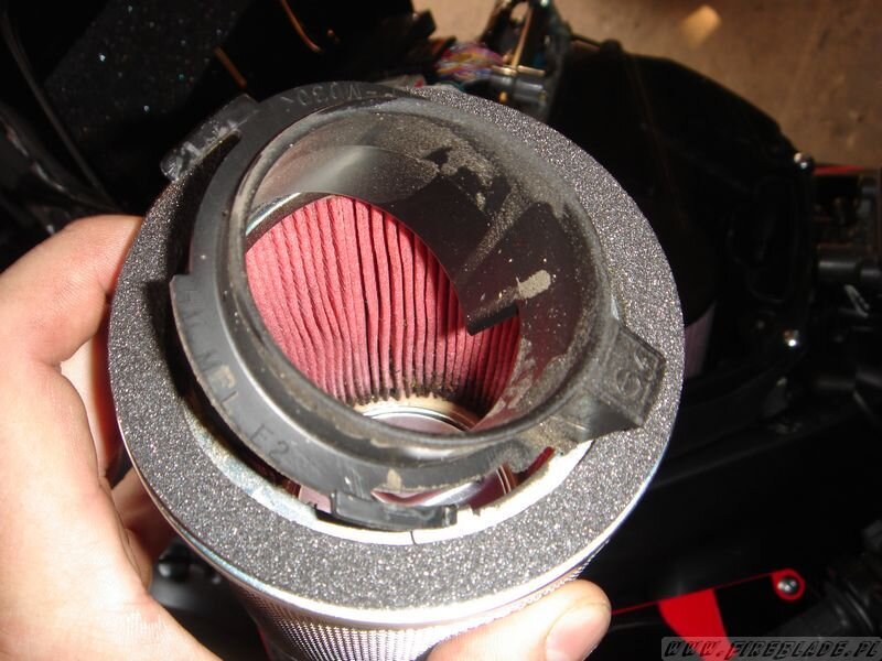

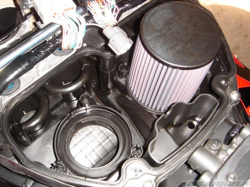

4. po zdjęciu osłony filtra oczom naszym ukazują się oryginalne filtry powietrza - demontujemy je przekręcając lekko w prawo wyciągamy do góry :

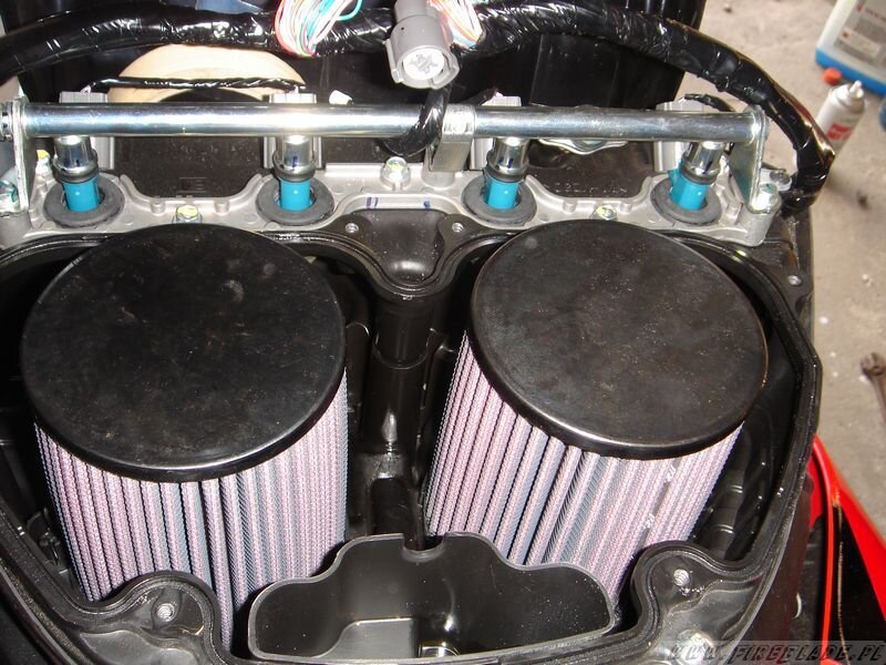

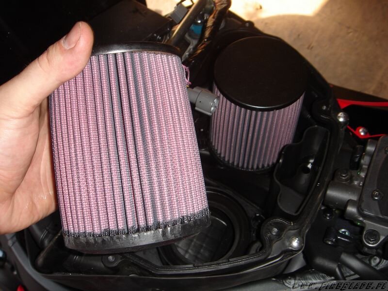

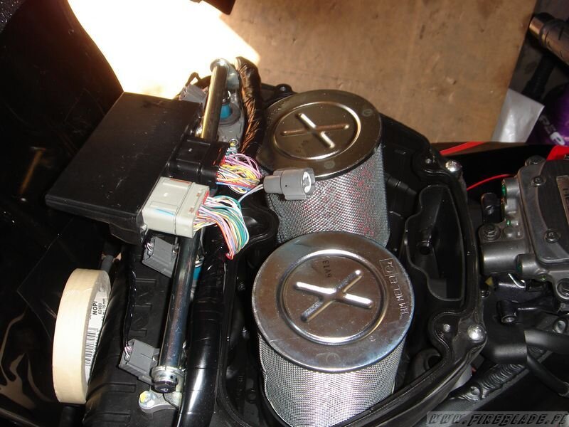

5. w miejsce oryginalnych wkładamy zakupione filtry K&N - (uwaga: nie wkładamy oryginalnego plastikowego zaczepu ze starych filtrów):

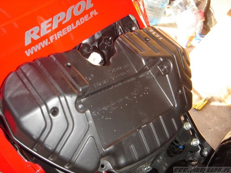

6. zakładamy dekiel airboxu i dokładnie skręcamy by nie było żadnej szczeliny! zakładamy czujnik ciśnienie i przykręcamy komputer:
