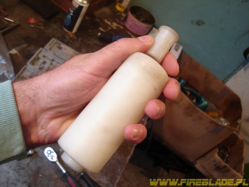

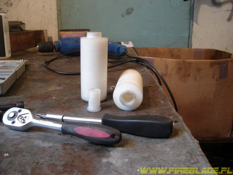

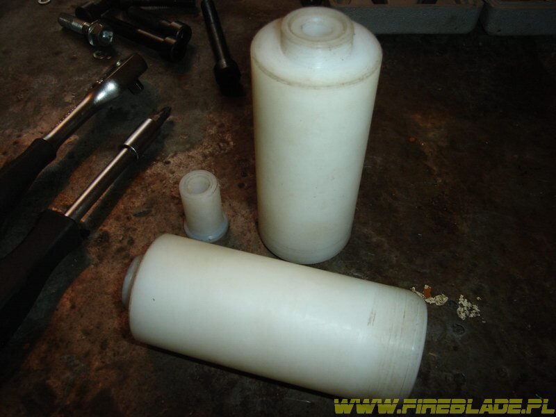

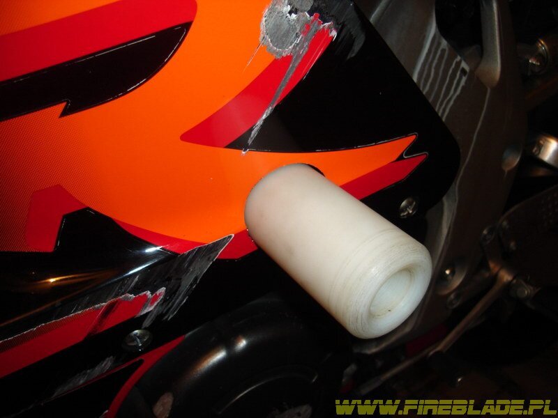

Na szczęście mamy w ekipie takiego mądrego inżyniera Buzke dla którego rzeĽbienie w różnego rodzaju materiale to istna zajawka. Po podejrzeniu kilku takich odbojników Adaś wykonał rysunek techniczny i zlecił robotę swoim czarnuchom - w końcu raczek nie ma co sobie brudzić.
Po kilku dniach otrzymaliśmy całkiem fajny produkt rzemieślniczy wykonany w teflonie.
Honda Fireblade CBR 900RR SC33 CRASHPADY Honda Fireblade CBR 900RR SC33 CRASHPADY Honda Fireblade CBR 900RR SC33 CRASHPADY

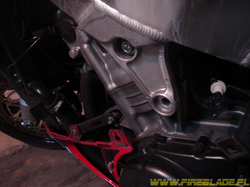

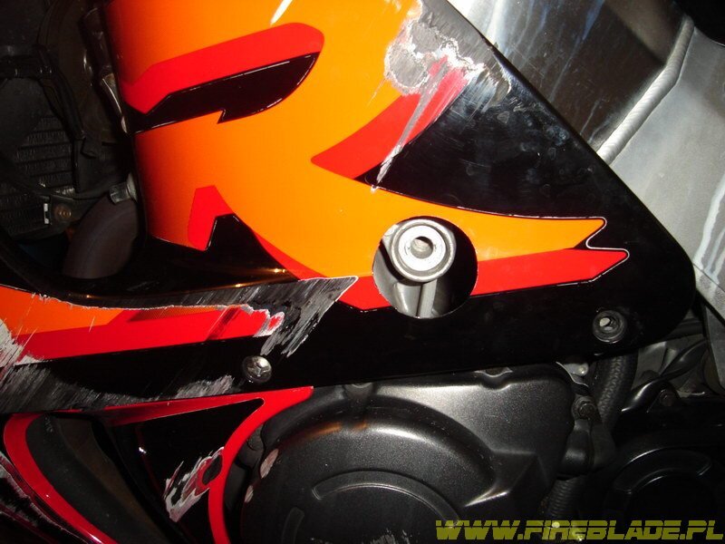

Aby zamontować odbojniki w jednym z najmocniejszych miejsc na motocyklu CBR 900 RR musimy wykroić otwór w bocznych owiewkach.

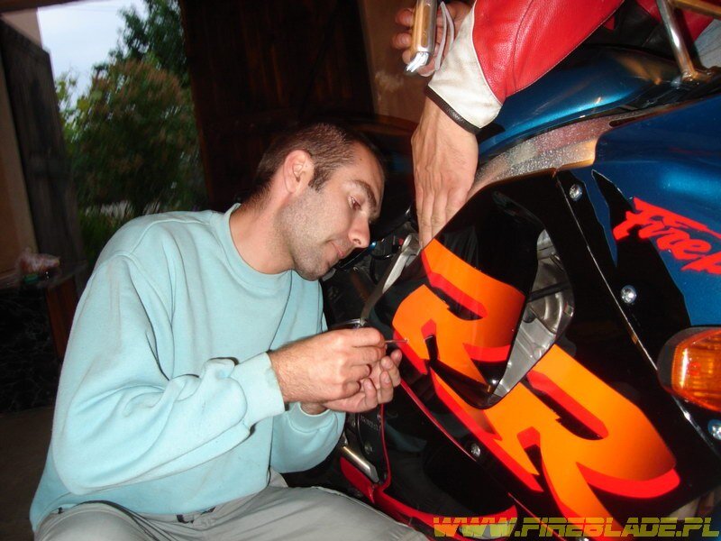

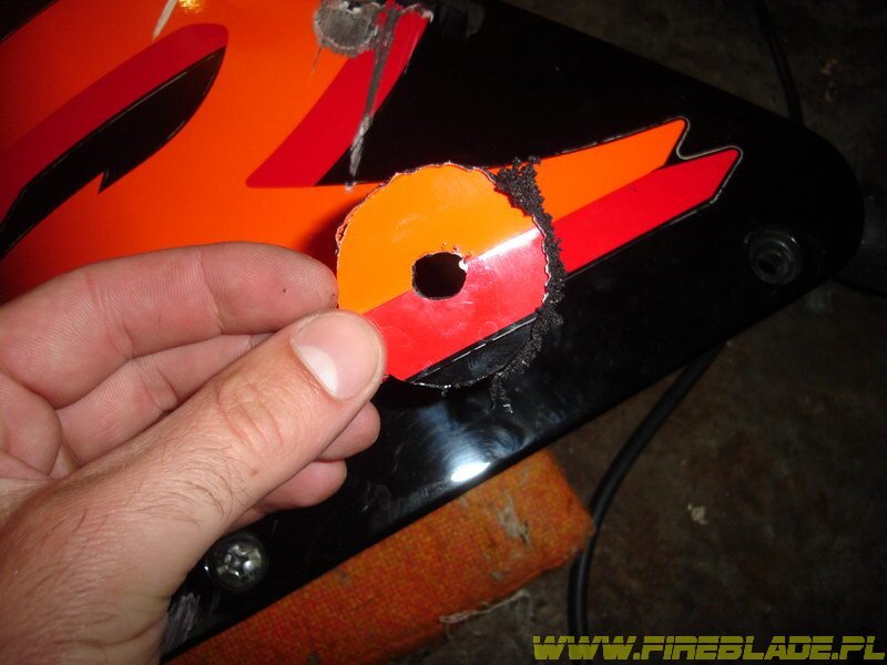

Najpierw musimy zrobić malutka dziurkę na owiewce w miejscu gdzie ma znaleĽć się nasz crashpad, należy dobrze to "wycyrklować" , ja do tego celu użyłem nagrzanego gwoĽdzia, w ten sposób możemy jeszcze przenieść nasza dziurkę, dziurka musi przechodzić idealnie przez plastyk i trafić w prostej lini w środek śruby mocującej.

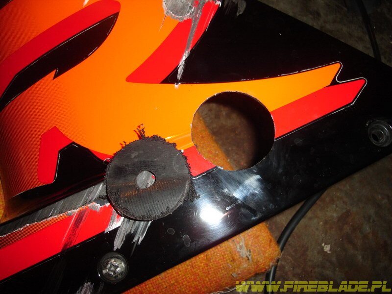

Po tym zabiegu mamy zaznaczone miejsce w którym musimy wyciąć większy otwór w owiewce przez który będzie przechodził odbojnik. Demontujemy owiewkę z motocykla i robimy w niej większy otwór. Do wycięcia otworu użyłem piły kołowej do wycinania otworów w drewnie. Wiercimy od wewnętrznej strony na średnich obrotach wiertarki aby plastyk nie topił się - nie zniszczymy w ten sposób lakieru na zewnątrz. Po wycięciu krawędz należy delikatnie oszlifować - do tego używamy "baczka" do robienia rynienek w drewnie.

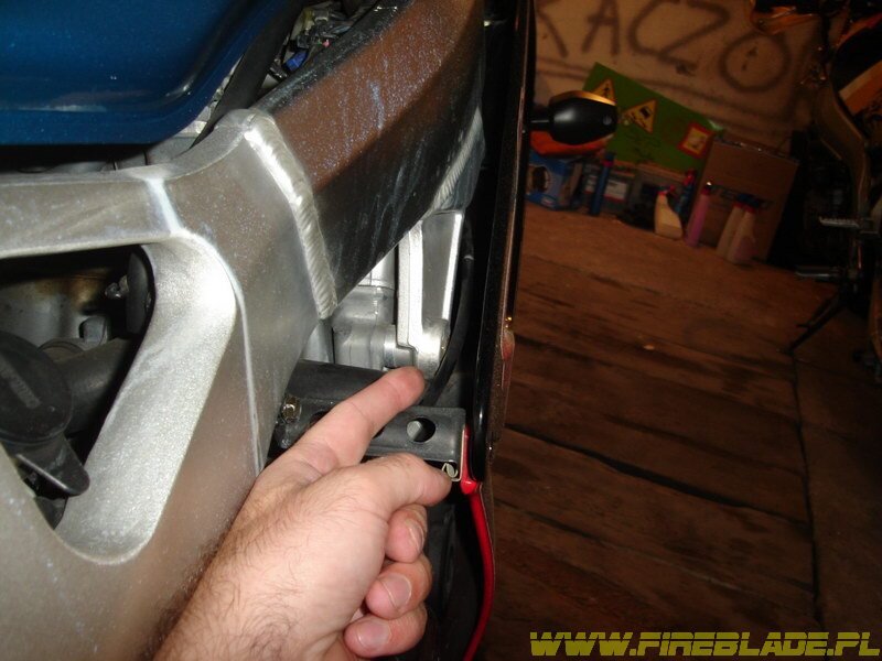

Teraz montujemy owiewkę z gotowym otworem na motocykl i modlimy się aby nasze pomiary były prawidłowe.

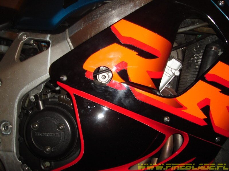

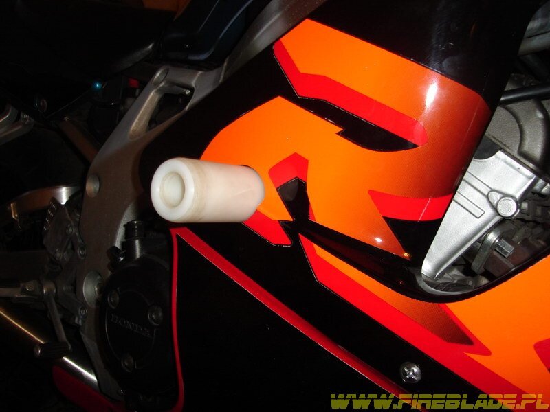

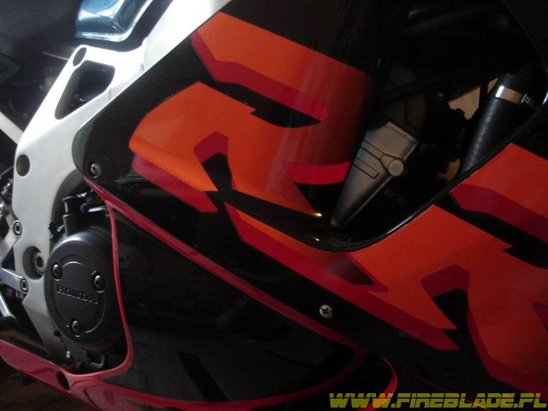

I montujemy nasze Crashpady, oczywiście nasze crashpady wymagają dłuższej śruby mocującej, śruba musi mieć odpowiedni wymiar i drobny gwint - można kupić taka w dobrym sklepie "metalowym"

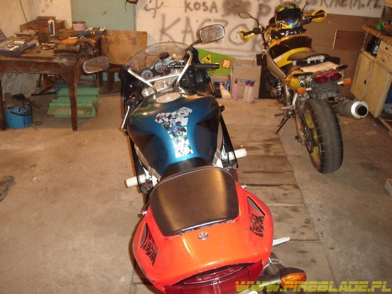

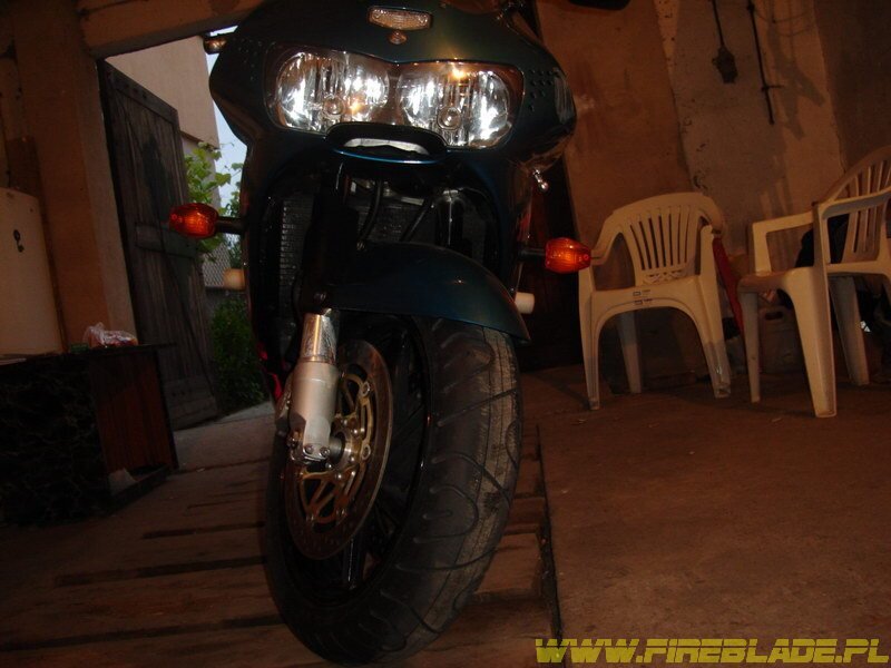

CRASHPADY po zamontowaniu CRASHPADY po zamontowaniu CRASHPADY po zamontowaniu CRASHPADY po zamontowaniu
I gotowe
