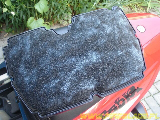

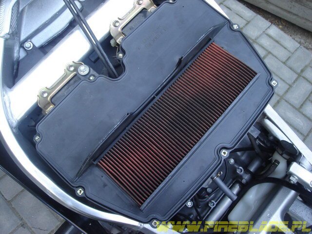

Zdjąłem wiec zbiornik celem zerknięcia w filtr powietrza, no tak jeszcze oryginalny Hondy dość mocno zabrudzony - trzeba wymienić.
filtr powietrza SC33 CBR 900RR

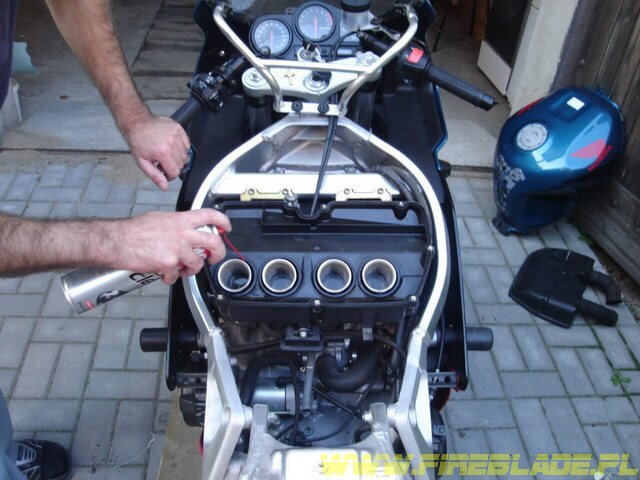

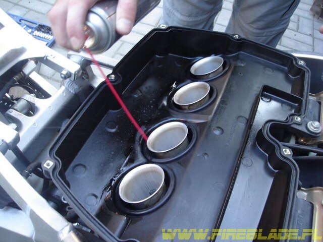

Zaciekawiony wziąłem go do reki bo z reguły w takie złote środki nie wierze. Z instrukcji obsługi i krótkiego opisu wynikało - środek silnie drażniący o bardzo mocnym działaniu, usuwa nagar, wodę i udrażnia dysze. Sposób użycia - wyciągnąć filtr powietrza, rozprowadzić środek we wlotach powietrza do gaĽników, odczekać 10 minut, odpalić silnik, odczekać 5 min i wstrzyknąć kolejna dawkę trzymając pracujący silnik na średnich obrotach. Postanowiłem spróbować.
Koszt takiej puszeczki specyfiku to 21 pln.
czyszczenie gaĽników SC33 CBR 900RR czyszczenie gaĽników SC33 CBR 900RR
Faktycznie już przy pierwszym użyciu z gaĽników zniknął czarny nagar, odpaliłem silnik aby wypalił pierwsza edycje środka po czym przystąpiłem do drugiego kroku czyli wtryskiwania środka na chodzącym silniku. Specyfiku nie żałowałem. Po krótkiej chwili sprawa załatwiona - gaĽniki wyczyszczone od strony filtra powietrza. Ale co ze strona od zasilania układu w paliwo?! Ano jest jeszcze taki środek jak Motul Fuel System Clean, zalewany do paliwa jednak nie będę go jeszcze używać gdyż i tak będę rozbierać gaĽniki aby zamontować sportowe dysze.

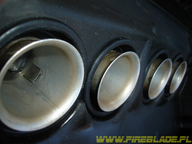

Widać wyraĽnie jak działa środek, zebrał i skroplił wodę z układu - może teraz ona spokojnie odparować. GaĽniki odzyskały swój aluminiowy kolorek. Ponieważ trzeba poczekać na odparowanie wody resztę przeglądu zostawiam na następny dzień.
po czyszczeniu gaĽników SC33 CBR 900RR po czyszczeniu gaĽników SC33 CBR 900RR

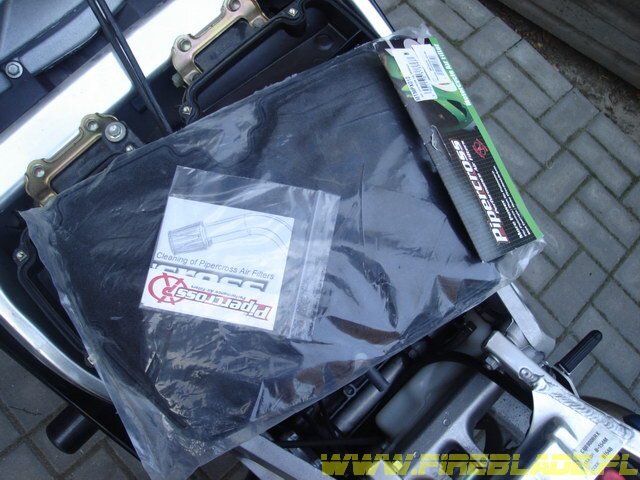

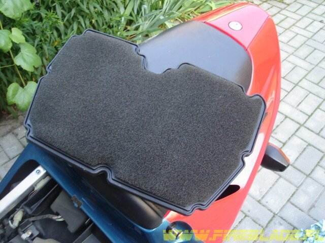

Tak wiec zakupiłem jakiś dziwny wynalazek, gdy go zobaczyłem bylem trochę zniesmaczony, ot taki kawał gąbki w plastykowej obudowie za 255 pln.
Filtr powietrza Pipercross SC33 CBR 900RR
W zestawie z filtrem były dwie naklejki i instrukcja.
Filtr powietrza Pipercross SC33 CBR 900RR Filtr powietrza Pipercross SC33 CBR 900RR Filtr powietrza Pipercross SC33 CBR 900RR

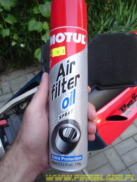

W instrukcji doczytałem ze filtr trzeba nasączyć olejem, do tego celu użyłem kolejnego produktu Motula
nassÄ…czanie filtra Pipercross SC33 CBR 900RR nassÄ…czanie filtra Pipercross SC33 CBR 900RR
Nasączony filtr wcisnąłem w Airbox - idealnie pasował, wszedł bardzo ciasno wiec nie ma mowy o jakiejś nieszczelności. Motocykl odpaliłem - działa

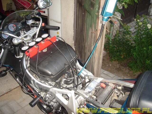

Po wymianie filtra wziąłem się za synchronizacje gaĽników, jeszcze w CBR tego nie robiłem. Podłączyłem sprzęt pomiarowy i wykonałem niezbędne regulacje.
SC33 CBR 900RR
