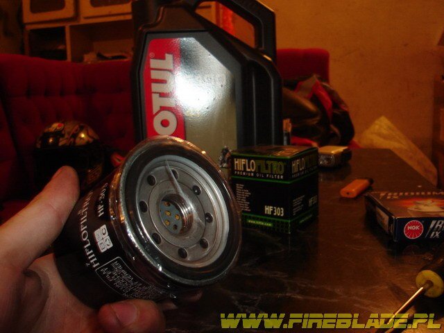

Filtr oleju - możemy udać się do autoryzowanego salonu i kupić oryginalny filtr Hondy koszt jakieś 100 pln, możemy zakupić tańszy zamiennik K&N ( oznaczenie KN-303 ) koszt jakieś 60 pln lub tańszy odpowiednik Hiflo ( oznaczenie HF303 ) koszt 20 pln. Generalnie każdy z filtrów będzie działać tak samo.

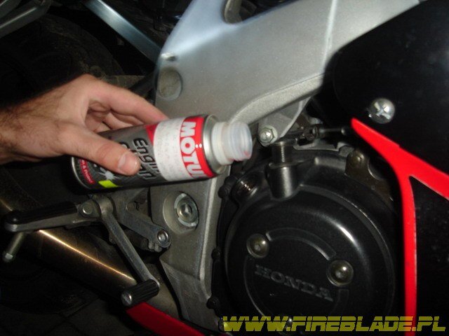

Ponieważ jestem człowiekiem wielkiej wiary postanowiłem przy okazji wymiany oleju przepłukać silnik. Niektórzy mają do tego drugą bańkę z tańszym olejem który zalewają na chwilę, po czym spuszczają go i zalewają już ten właściwy olej, ja postanowiłem spróbować czegoś innego.
Motul Engine Clean
Ten złoty środek to Motul Engine Clean ( koszt 40 pln ), wiem wiem każdy sobie pomyśli że wywala kasę w błoto, tak jak na te cudowne środki co to uszczelnią ci silnik i sprawią że będzie znów młody. Motul to coś trochę innego, jest to swoisty uszlachetniacz oleju zawierający aktywne molekuły i dużą ilość detergentów. Tak prawdę mówiąc to są normalne składniki każdego oleju jednak tu są specjalnie dobrane aby zadziałać jednorazowo. ¦rodek ten zalewa się do silnika, do starego oleju przed wymianą i spuszcza razem z syfiastym olejem i starym filtrem oleju. ¦rodek czyści, penetruje i uszczelnia silnik - bynajmniej tak jest napisane na opakowaniu ... jak wiadomo nie przekonasz się do puki sam nie spróbujesz Zalewamy nasz złoty środek.
wymiana oleju SC33 CBR 900RR
Motocykl odpalamy, i zostawiamy pracujący silnik przez 15 minut na wolnych obrotach, w tym czasie środek ma zadziałać, kilkakrotnie załączy się wentylator.

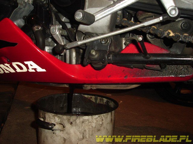

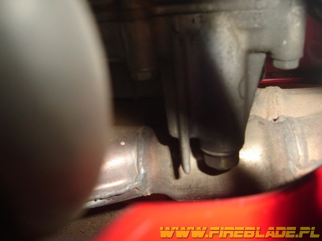

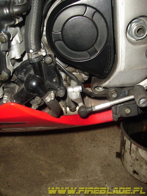

Najpierw odkręcamy śrubę spustową, znajdziemy ją zaraz pod tylną częścią pługu pod stopką boczną, jest to duża śruba na klucz 17. Popuszczamy śrube - olej jeszcze nie chlapnie, śruba jest dość długa. Podstawiamy jakieś naczynie poj. nie mniejszej niż 4 litry i odkręcamy ręką śrubę spustową. Olej zaczyna spływać.
wylewamy olej SC33 CBR 900RR

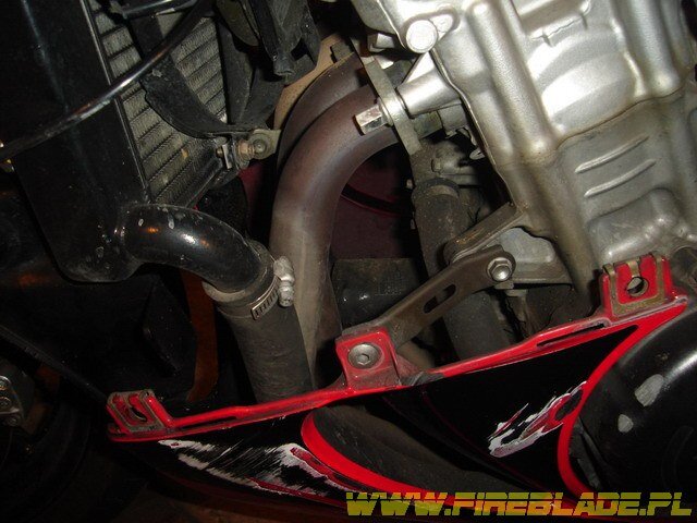

Odkręcamy korek wlewu oleju znajdujący się na prawej stronie silnika, na obudowie sprzęgła dzięki czemu wpuścimy do silnika powietrze i olej łatwiej spłynie. Czekamy chwilę aż wszystko zleci. W tym czasie musimy zdjąć lewą boczną owiewkę miedzy czachą, a pługiem. Pamiętajmy że od sodka jest jeszcze spięta z wypełnieniem za przednim kołem za pomocą kołeczka i aby ją zdjąć nie wystarczy odkręcić sześciu śrub bocznych.

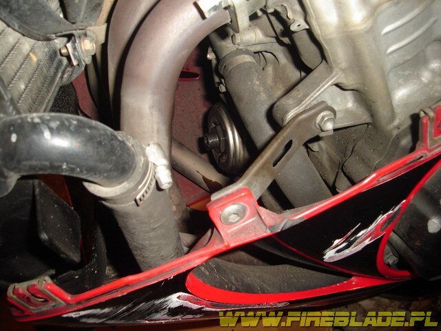

Po zdjęciu owiewki widzimy filtr oleju przykręcony do obudowy silnika - widać go zaraz za kolektorami wydechowymi. Jeśli jest tam brudno to radzę to teraz wyczyścić aby nie było tam piachu który przy zakładaniu nowego filtra może przedostać się do środka silnika. Pamiętajmy , że motocykl niedawno był odpalany i kolektory wydechowe mogą być gorące - być może trzeba jeszcze chwilę odczekać.

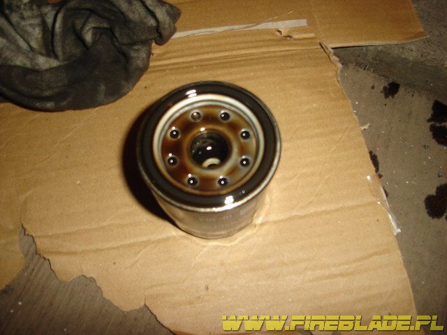

Odkręcamy filtr oleju, w tym przypadku może się przydać klucz do filtrów - do kupienia w każdym sklepie motoryzacyjnym. Zdejmujemy filtr wkładając rękę od przodu między 1,2 i 3,4 kolektor wydechowy, jest tam dokładnie tyle miejsca ile potrzeba do wyciągnięcia starego filtra. W filtrze oleju może być jeszcze nawet 200 ml oleju, tak więc może się wam troszkę wylać na kolektory - radze delikatnie go wyciągać.

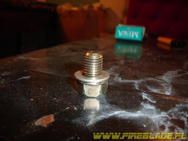

Zakręcamy korek spustowy na swoje miejsce, niepotrzebna jest tu uszczelka, w sumie to powinna na nim być miedziana podkładka o której zapomniałem wcześniej wspomnieć , która robi za uszczelkę. Korek wkręcamy z dużym wyczuciem. Obudowa jest z aluminium i bardzo łatwo w niej zerwać gwint, tak więc zakręcamy korek dość delikatnie. W razie gdyby coś przepuszczał można go zawsze dokręcić.
wymiana oleju SC33 CBR 900RR wymiana oleju SC33 CBR 900RR

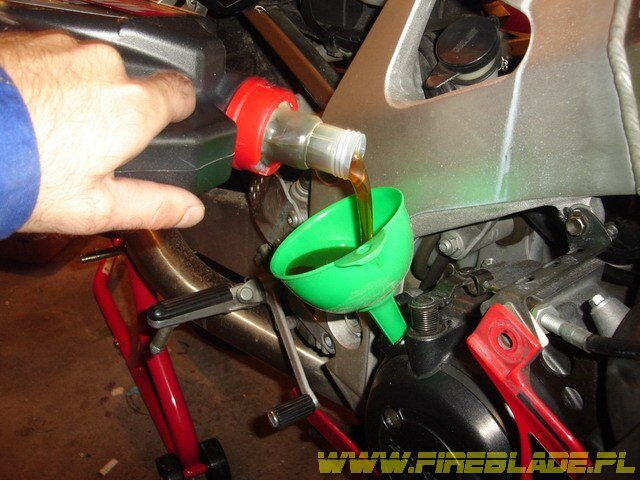

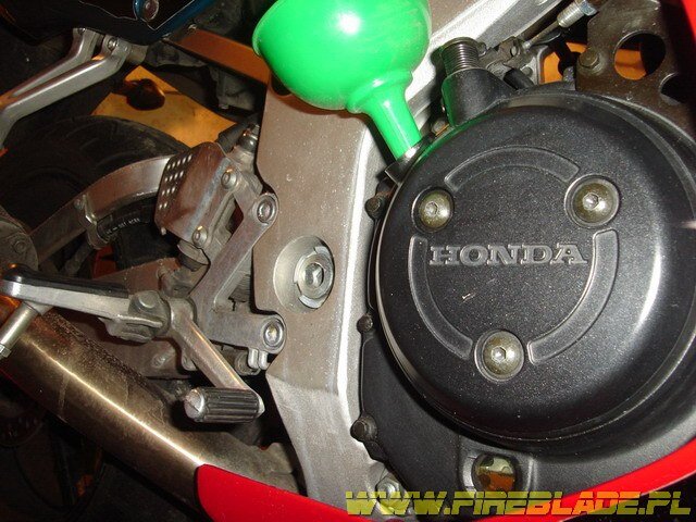

Teraz możemy zamontować nowy filtr oleju. Jest już na nim uszczelka więc nic więcej nie trzeba robić jak tylko przykręcić go w miejsce starego filtra. Uszczelki nie musimy namaczać olejem, jest już namoczona fabrycznie, jeśli jednak nie to można przeciągnąć ją delikatnie starym olejem. Filtr przykręcamy bez użycia klucza, najmocniej jak możemy ale ręką. Obudowa filtra jest bardzo cienka i delikatna szkoda jej uszkodzić czy wgnieść kluczem. Następnie możemy nalać nowego oleju przez korek wlewu oleju znajdujący się z prawej strony na obudowie sprzęgła.
Instrukcja motocykla mówi , że należy wlać 3,6 litra oleju i tyle właśnie wlewamy. Na koniec kontrolujemy poziom oleju przez szybkę kontrolną z prawej strony silnika i zakładamy z powrotem ściągniętą wcześniej owiewkę.
wlewamy nowy olej SC33 CBR 900RR
