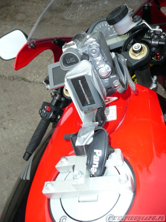

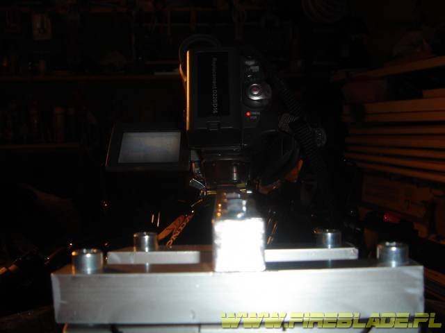

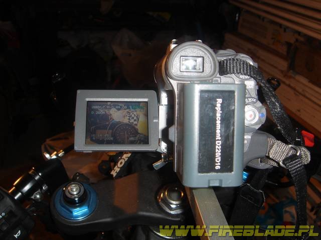

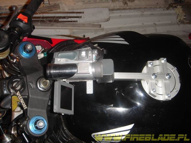

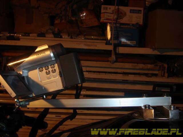

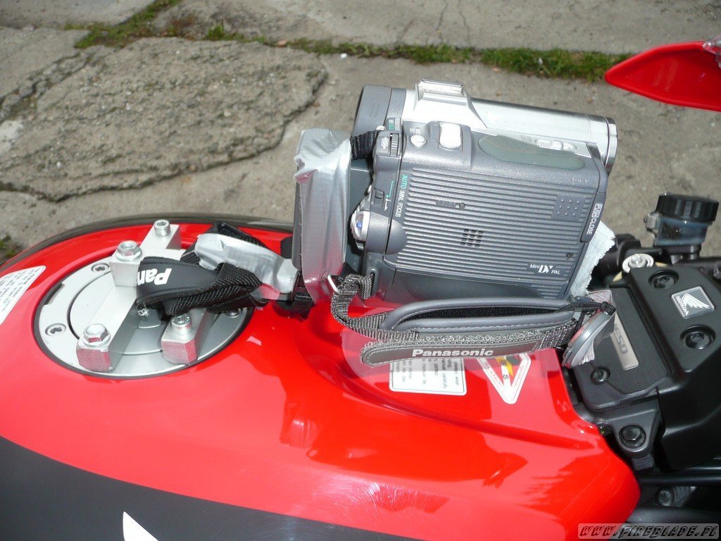

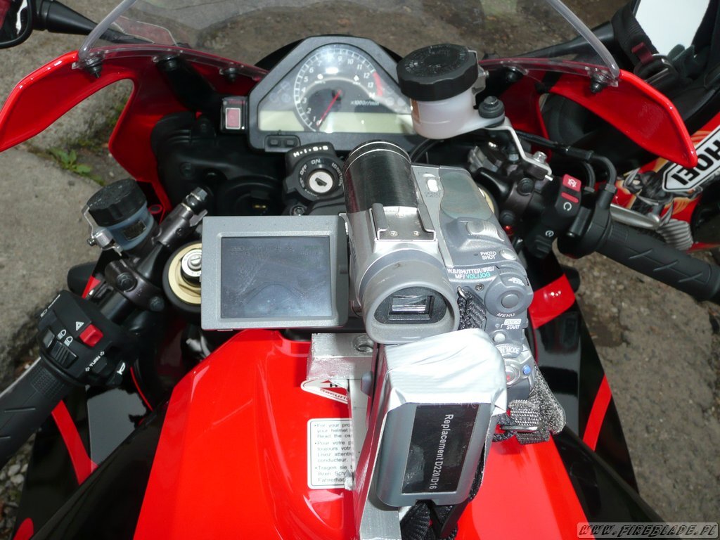

Zmodyfikowany trochę uchwyt kamery z CBR954RR. Skrócony wysięgnik i podwyższona pozycja kamery by było widać dokładnie licznik km/h. Same mocowanie pasuje do wlewu paliwa w każdej hondzie.

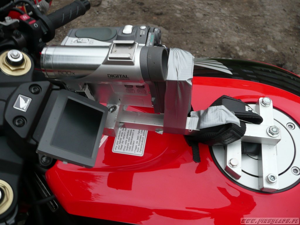

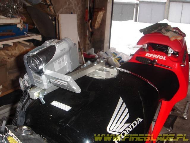

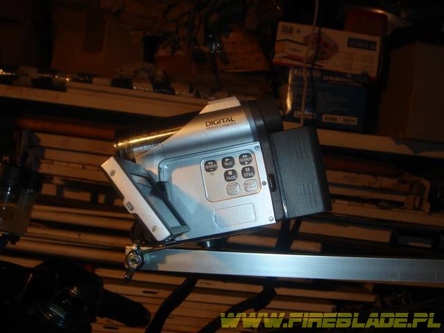

Mocowanie kamery w CBR 954RR
Wykonany z płaskownika pełnego, z aluminium, przymocowany na podkładkach (by nie porysować) do śrub od wlewu paliwa, ma regulowany kąt kamery. Jak sprawuje się w praktyce możecie ocenić na filmikach które nakręciłem...

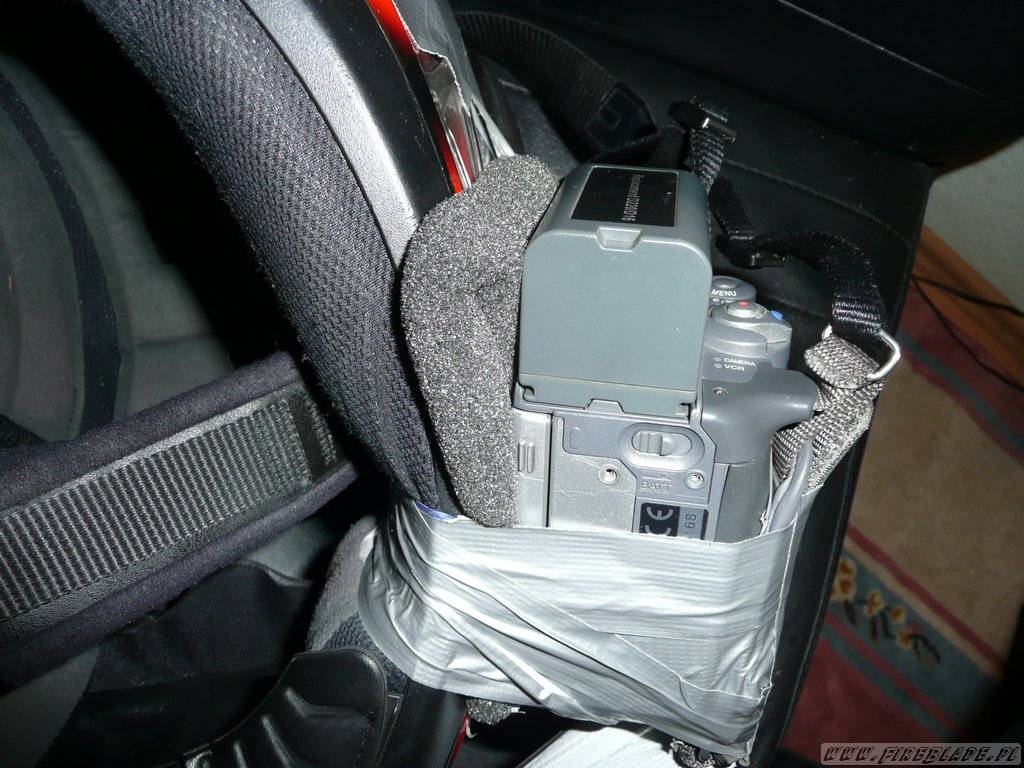

Kamera na kasku!

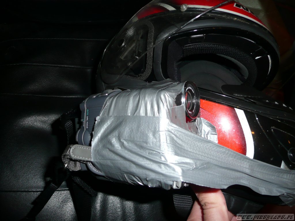

Tak wygląda moje zamontowanie kamery na kasku ;) Jak to wyszło w rzeczywistości na filmiku? zapraszam do zassania filmu: Sezon 2007 na 1000RR z działu pobieralnia
