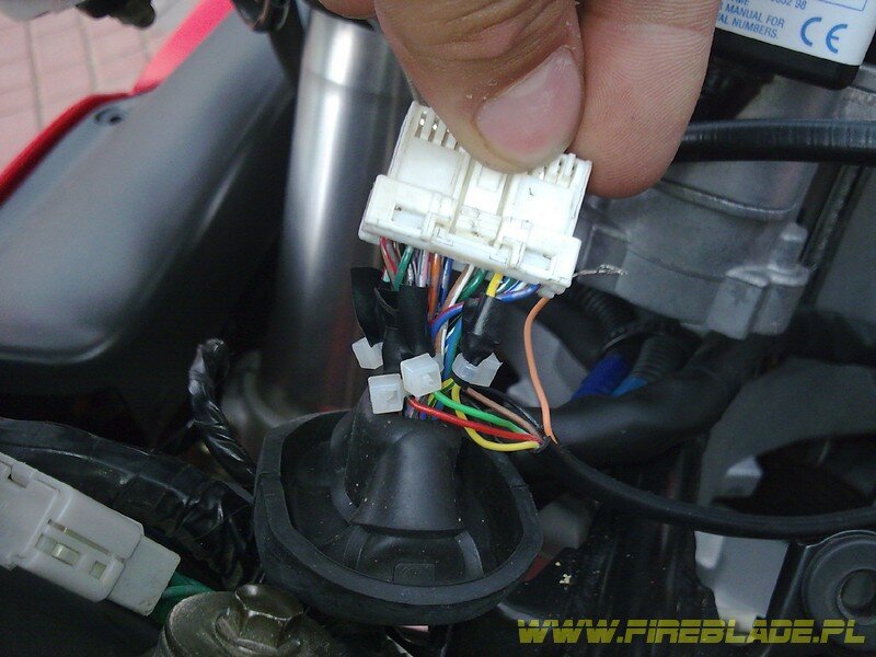

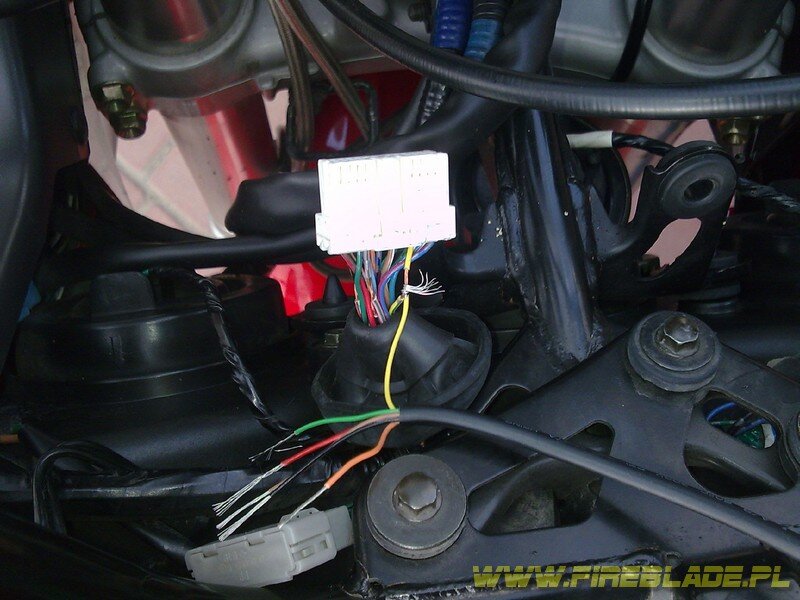

Sprawę kolorów mamy już za sobą. Kable łączy się tuż przy kostce idącej do zegarów tak jak na fotce niżej. Trzeba ściągnąć szybę. UWAGA!!! Kable muszą być do siebie przylutowane ze względu na niskie napięcie. Jeśli tego nie zrobimy możemy mieć później problemy z kalibracją.
