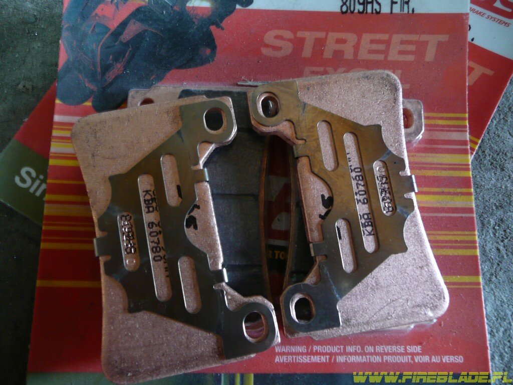

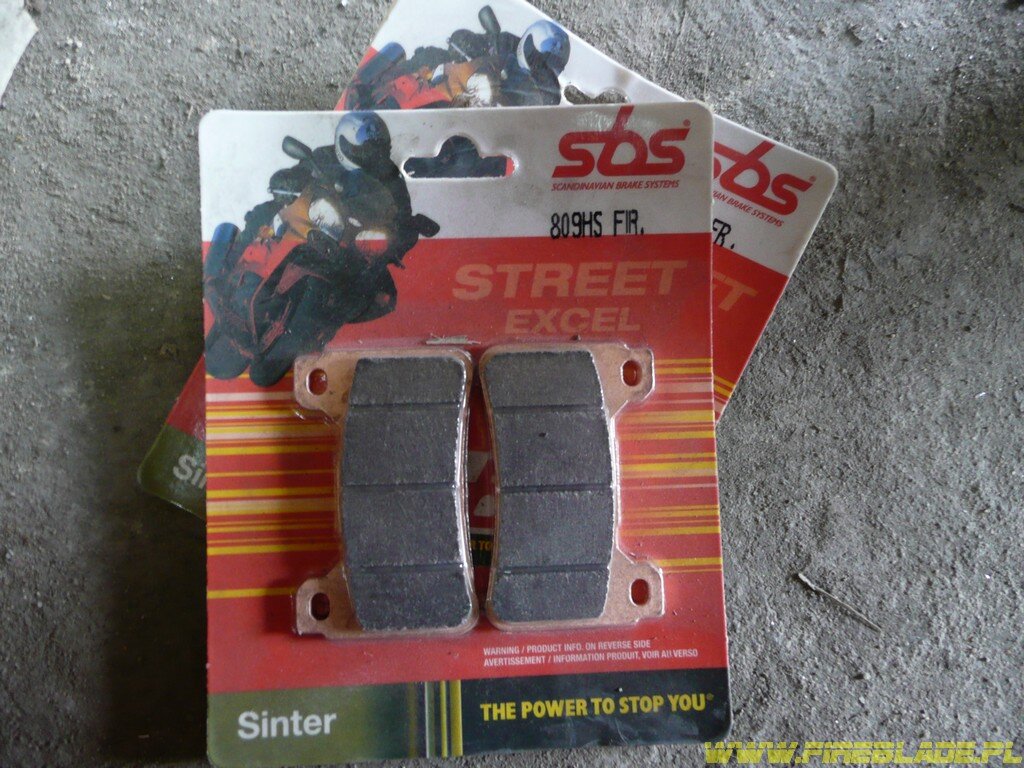

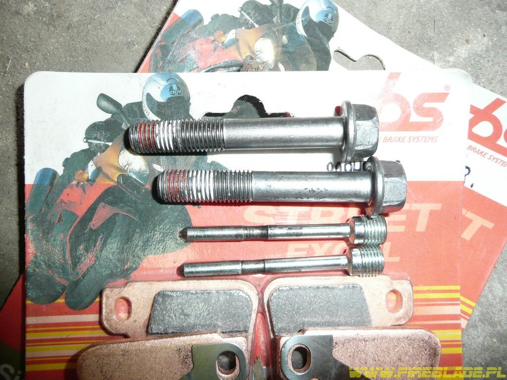

Czas wymienić stare oryginalne klocki na nowe.Po licznych konsultacjach postawiłem nie na oryginalne nissin tylko SBS.

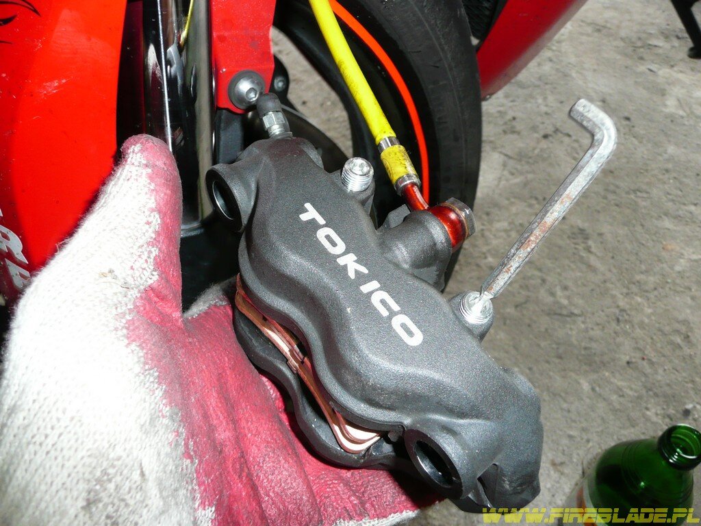

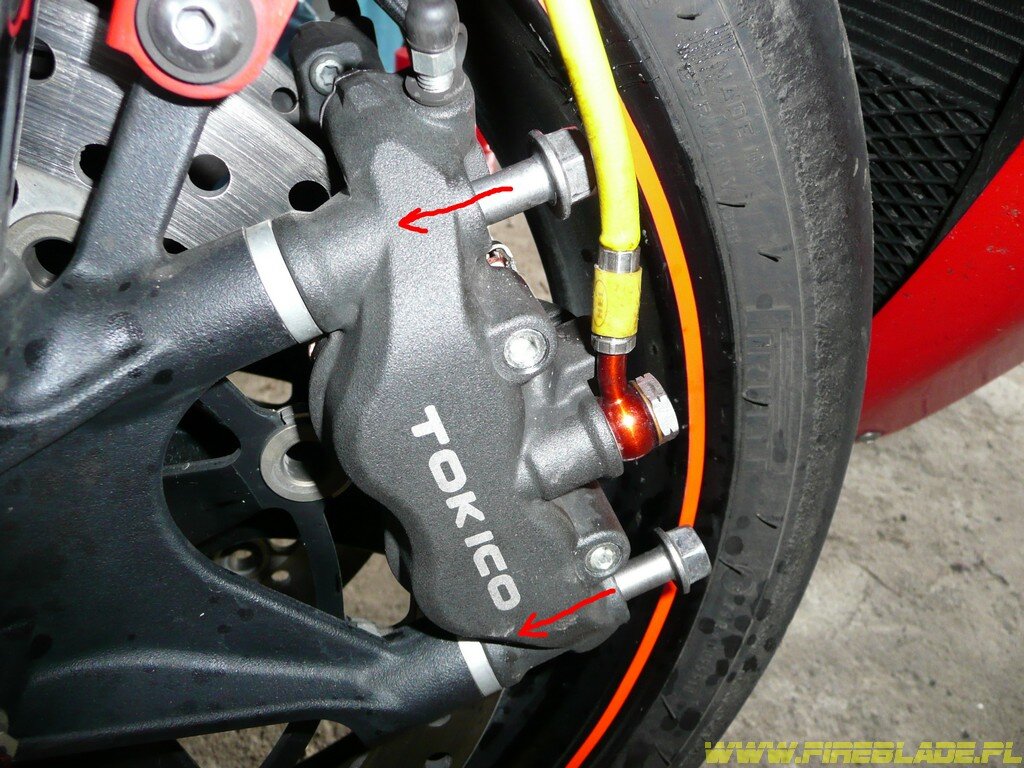

W hondzie 1000RR mamy hamulce typu radialnego wiec cały zacisk jest bezpośrednio przykręcony do przedniego zawieszenia.

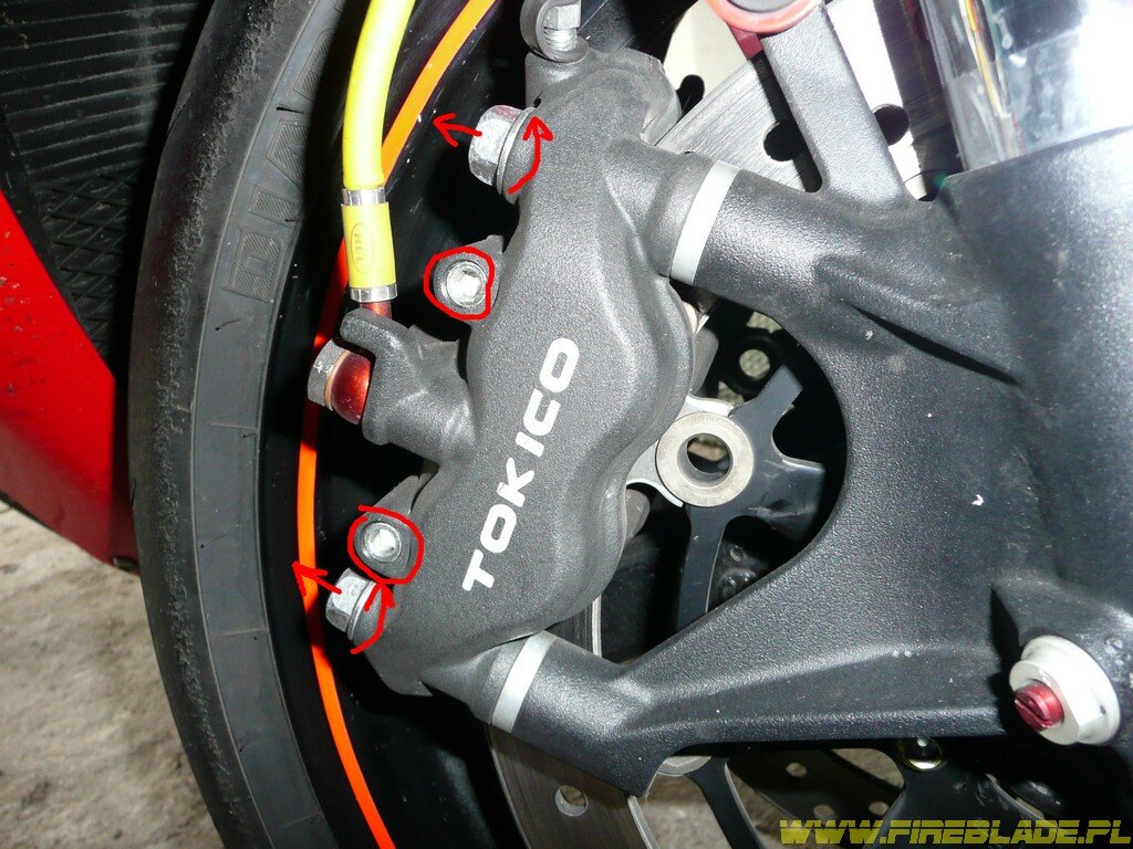

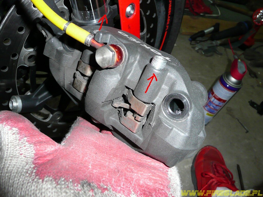

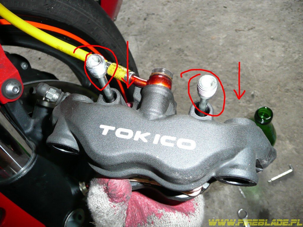

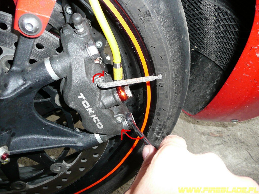

1. Na początek odkręcamy 2 główne śruby, by wyjąć klocki musimy popuścić jeszcze dwie boczne śruby.

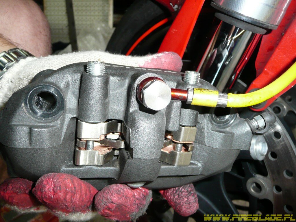

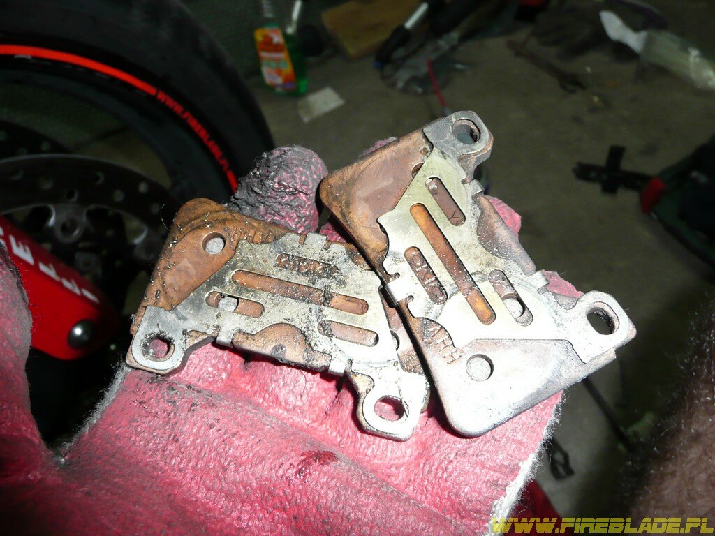

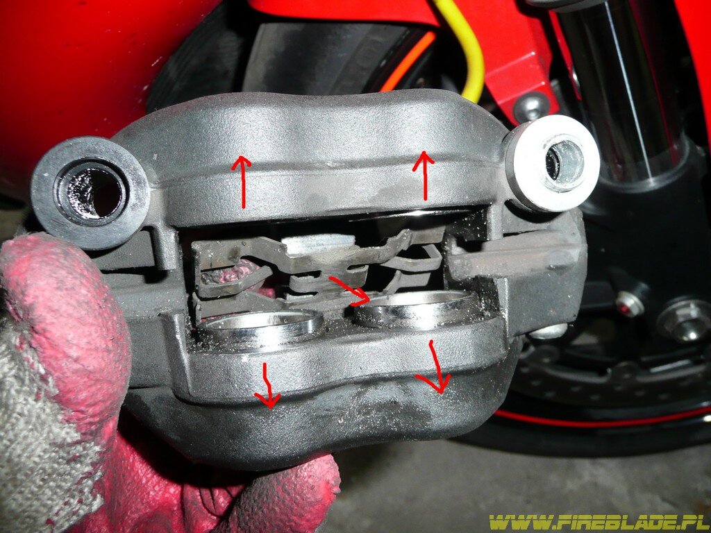

2. Po wyciągnięciu klocków zdejmujemy blaszki przylegające do nich.

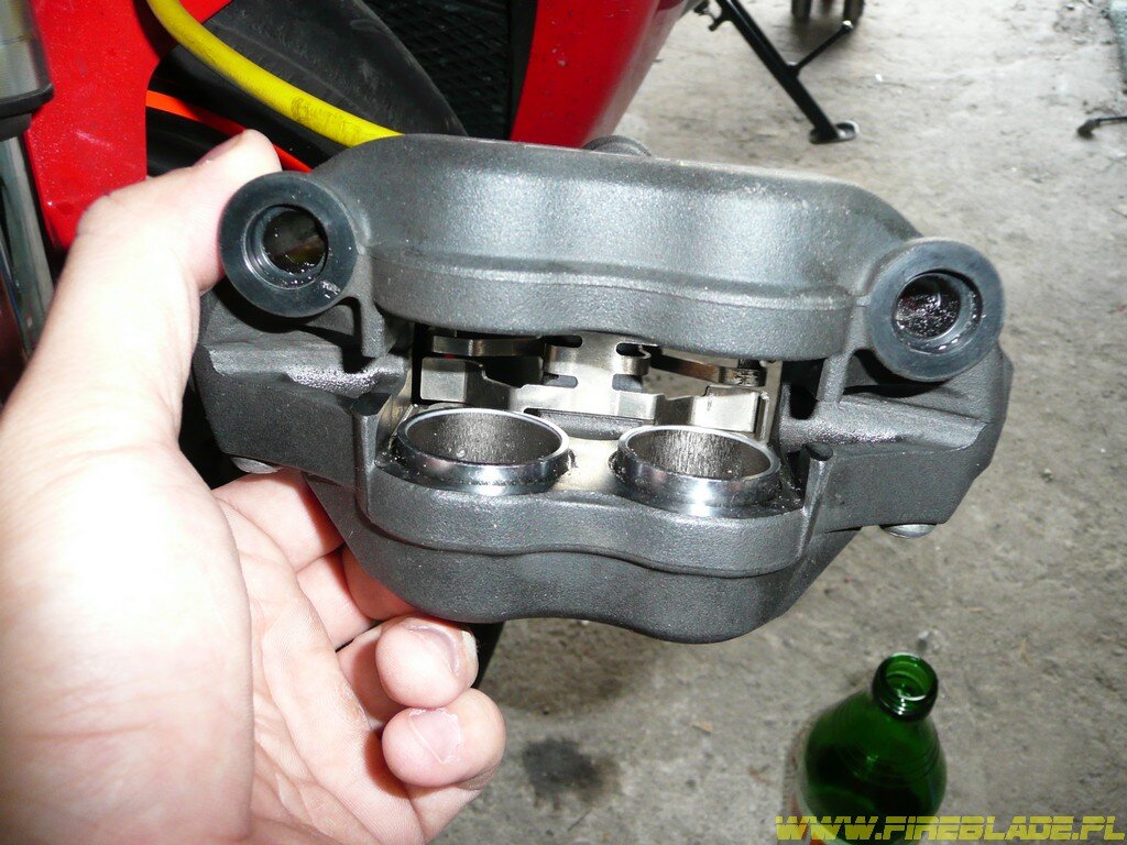

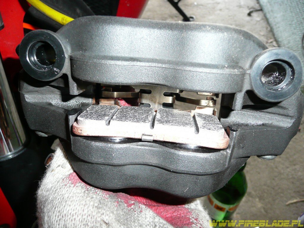

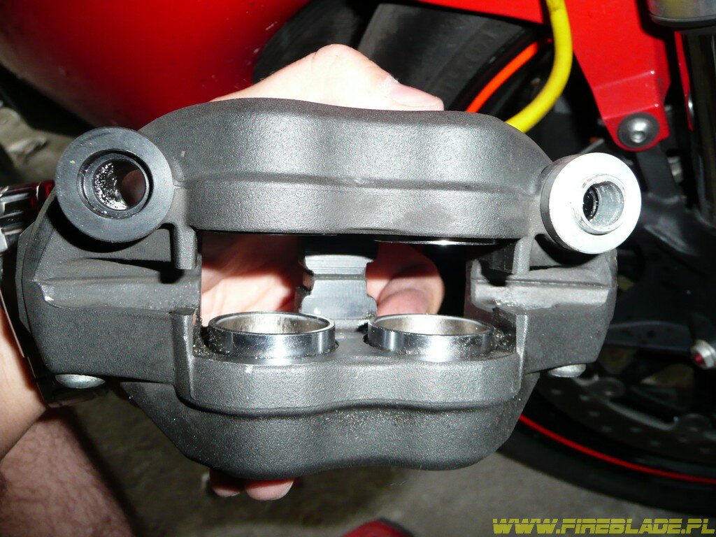

3. wyciągamy blachę znajdującą się w samych zaciskach w celu wyczyszczenia (najpierw wciskamy 4 tłoczki do środka by zrobić miejsce)

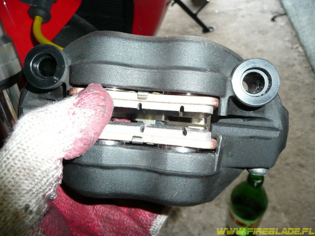

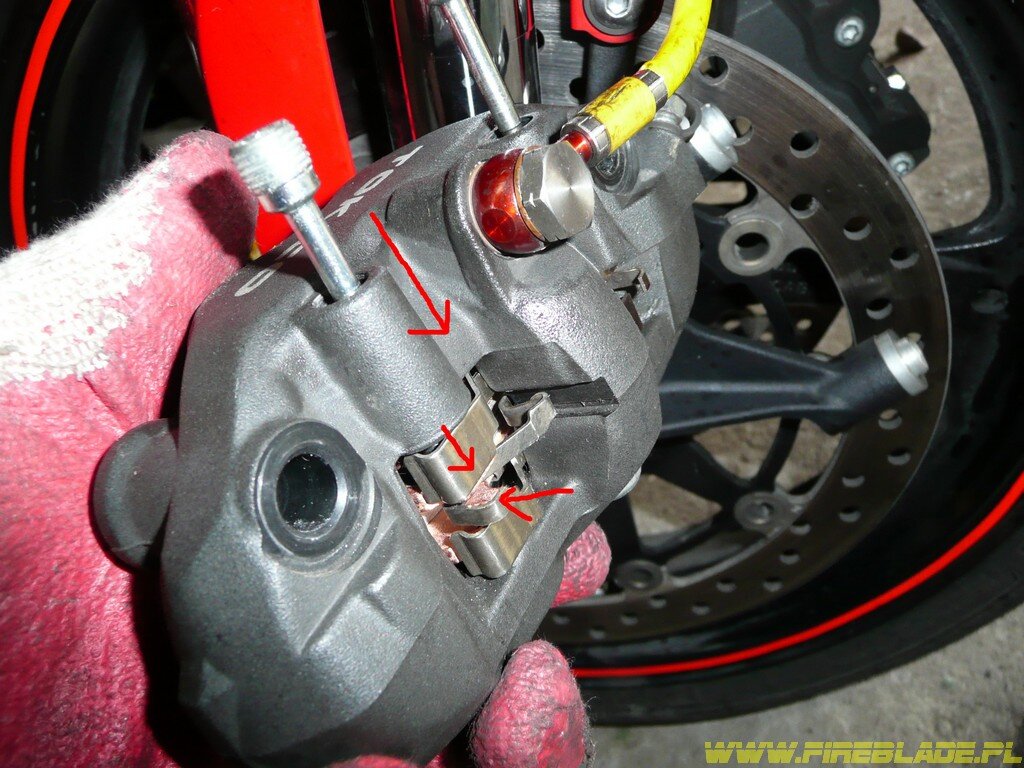

4. Następnie zakładamy blaszki na nowe klocki i wkładamy do środka zacisków

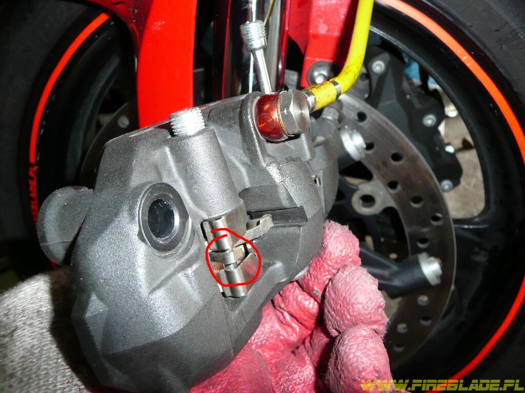

5. Wkręcamy śruby przytrzymujące klocki, odginamy blaszkę w zaciskach i czop wciskamy jak na poniższym zdjęciu

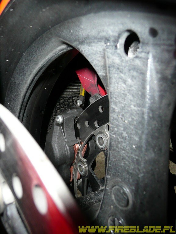

6. Wszystkie śruby dokładnie dokręcamy

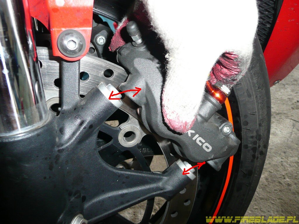

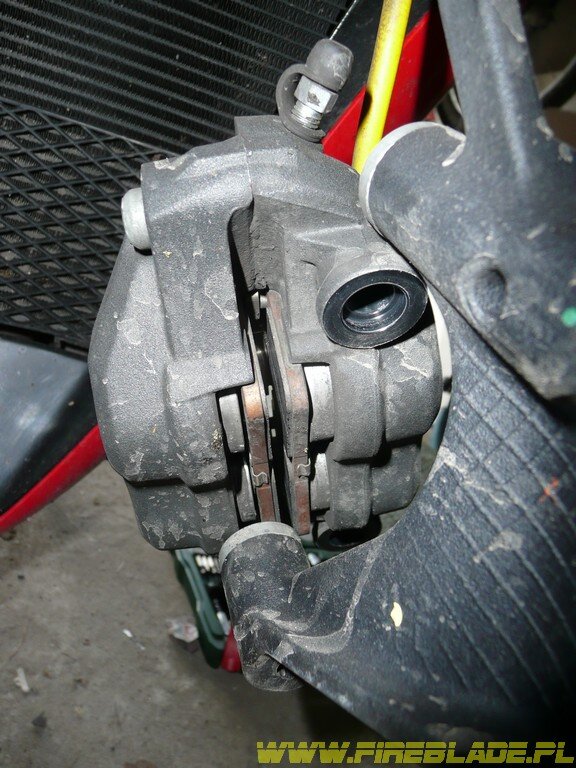

7. Zacisk zakładamy i wkręcamy dwie główne śruby
