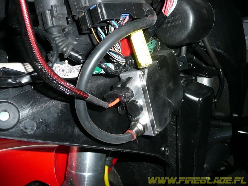

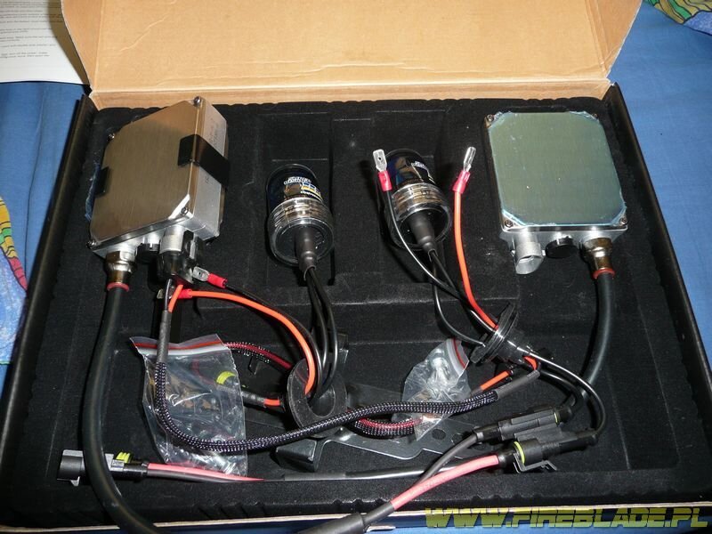

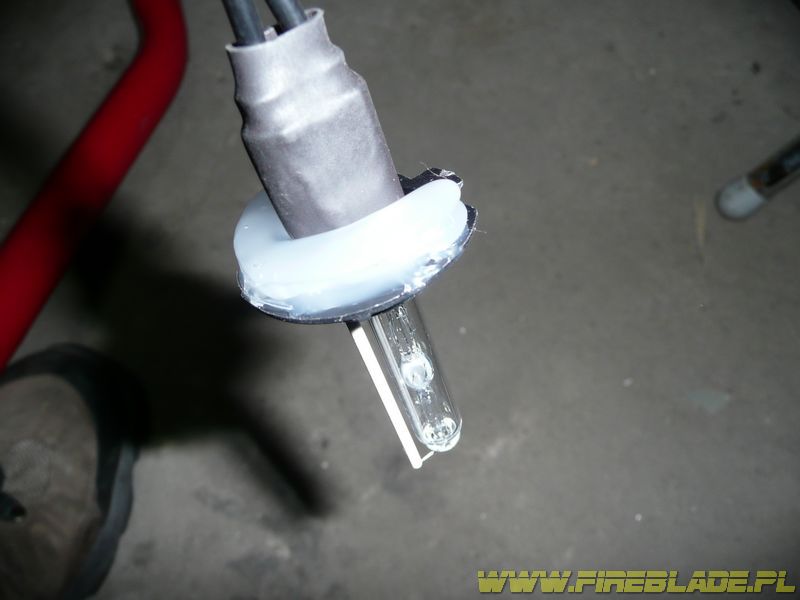

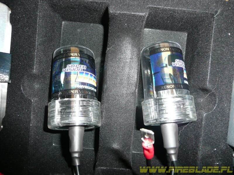

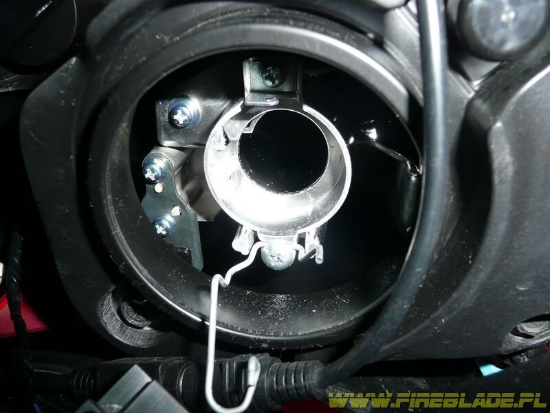

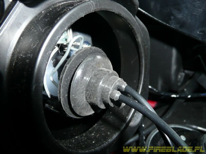

By być bardziej widocznym na drodze postanowiłem zamontować żarniki xenonowe HID. Są to xenony 35W (czyli mniej od zwykłej h7 - 55W) o temperaturze światła 6000K czyli bardzo bliskie naturalnemu światłu. Dzięki takiemu zestawowi zwiększa się bezpieczeństwo na drodze, ponieważ żarówki ksenonowe zapewniają nam więcej światła, a więc lepszą widoczność. Dlatego z daleka widać samochody jadące na takim oświetleniu. Jak wiemy motocykle poruszają się szybko i kierowcy często nie widzą ich! Postanowiłem to zmienić :) W zestawie otrzymałem:

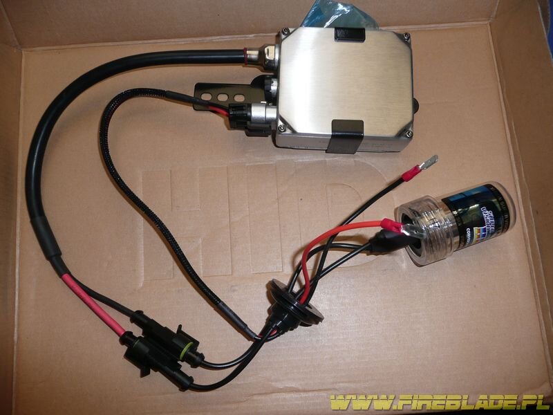

- 2x przetwornice wysokiego napięcia (23000 V),
- 2x żarniki Xenon H7 Pełen komplet niezbędnego okablowania,
- Zestaw montażowy (śruby, uchwyty, opaski),
- Instrukcję montażu + gwarancje

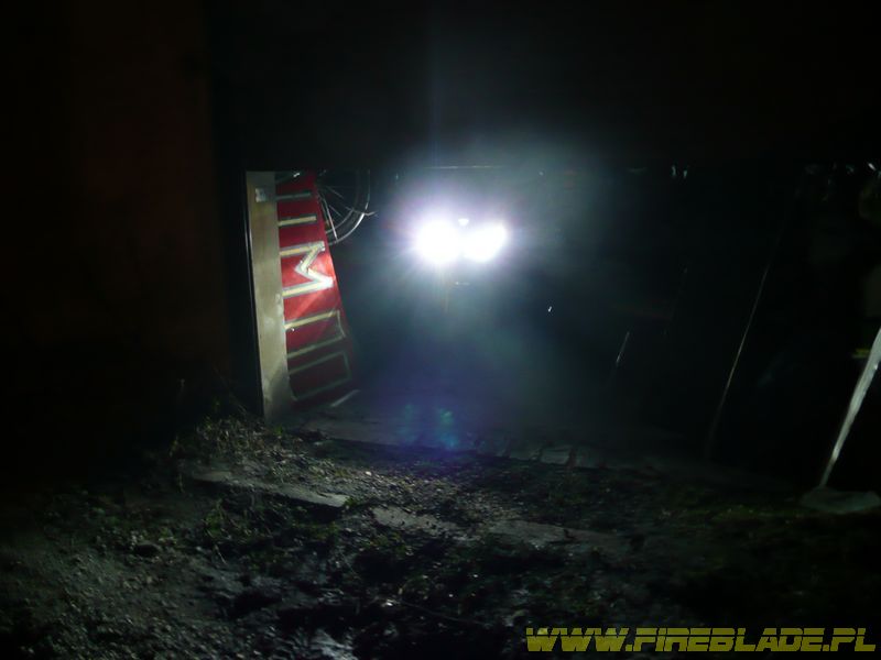

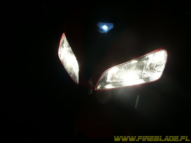

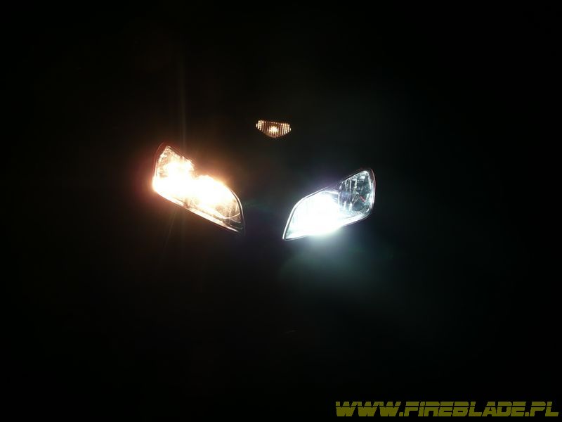

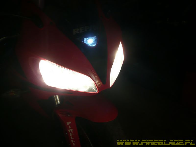

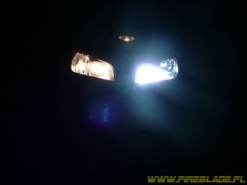

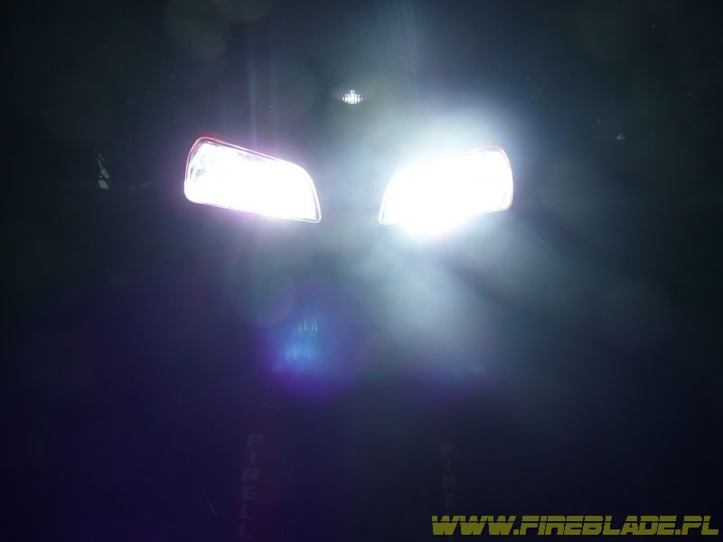

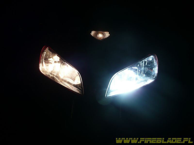

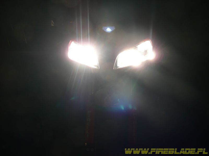

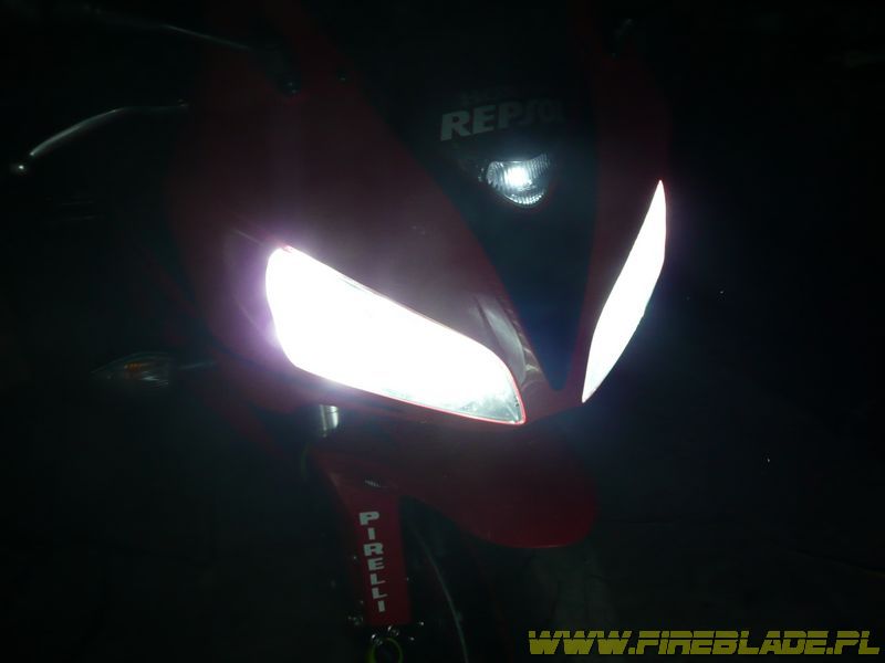

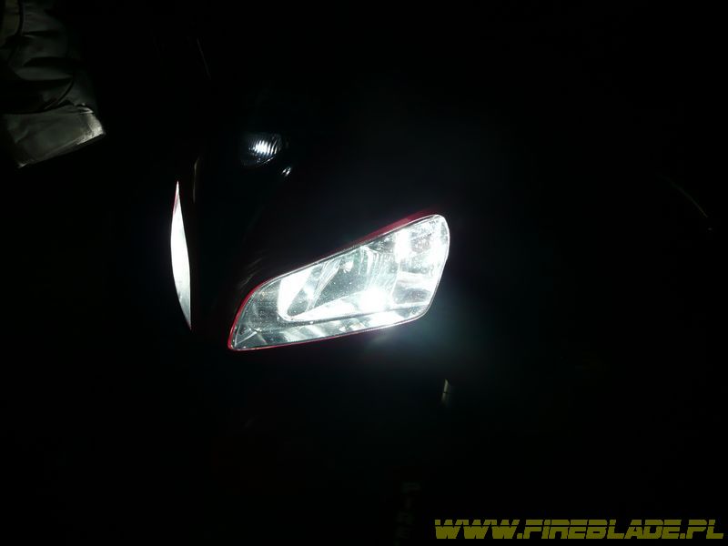

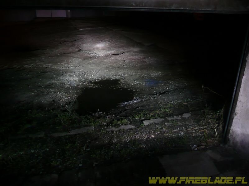

Na zdjęciach może tego tak nie widać ale efekt jest zdumiewający (zaznaczam że miałem oryginalne żarówki Blue Vision h7 czyli te niebieskie!!!), swiatło jakie wychodzi z reflektorów jest białe i bardzo mocne! W nocy widać prawie jak w dzień ;) Ale najważniejsza różnica na drodze, z daleka jadąc samochody grzecznie zmieniają pas ruchu na prawy bez "mrugania" Czyli jestem bardzo widoczny. Nie można zapomnieć o regulacji samych szkieł ja dałem trochę niżej by nie oślepiać aut jadących z na przeciwka.
