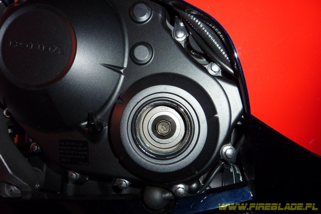

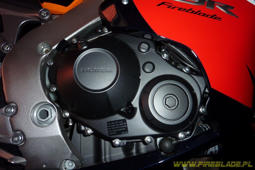

Crashpad prawego dekla w Fireblade SC59 moim zdaniem to dobra rzecz, dlatego postanowiłem
sobie zamontować ten element zabezpieczający moje maleństwo przed uszkodzeniem :) Całość

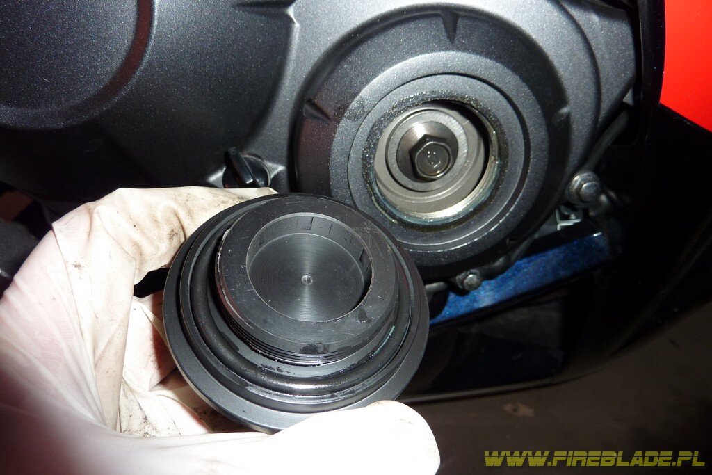

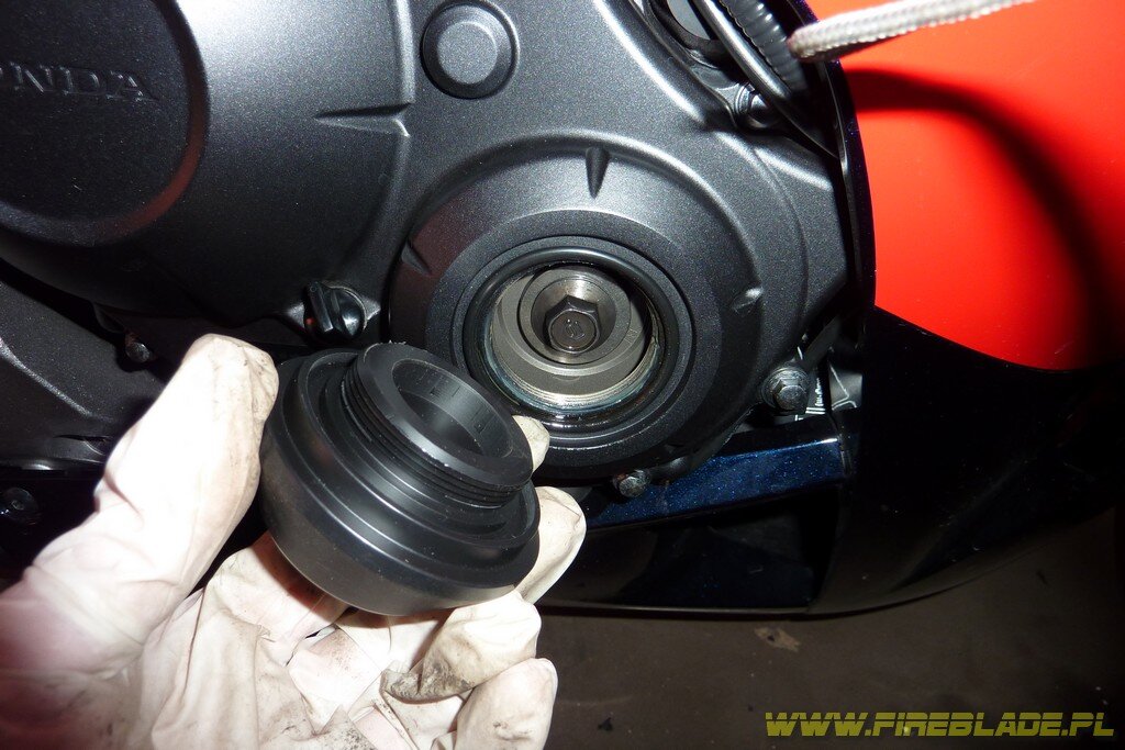

trwa może 3 minuty, lecz jest jedna ważna rzecz na którą należy zwrócić uwagę. Mianowicie po
odkręceniu małego dekielka musimy usunąć z niego uszczelkę która należy założyć na crashpada
i dopiero zakręcić. Nie staramy się dokręcać go na maxa ponieważ jest wykonany z odpornego
na uderzenia plastiku i łatwo go kluczem przekręcić.

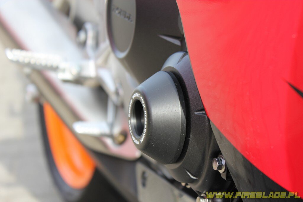

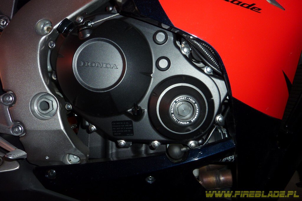

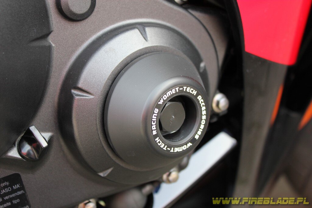

Całość prezentuje się całkiem dobrze :)
