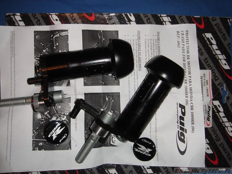

Postaram się opisać krok po kroku montaż crashpadów firmy PUIG do Hondy FireBlade 1000RR model z 2007 roku.
Jako że ten FireBlade ma śruby mocujące pod owiewkami więc nie jest to takie proste jak w innych modelach np. 954RR, 929RR...
Same crashpady to moim zdaniem podstawowe zabezpieczenie motocykla w razie nieszczęśliwej wywrotki. Wiadomo że montaż ich nie uchroni w 100% motocykla przed zniszczeniem ale w większości szlifów nie trzeba wymieniać wszystkich owiewek na nowe ;) Ja i moja 954RR skutecznie się o tym przekonaliśmy...
Crashpadów kompletne ze śrubami mocującymi możecie kupić w naszym sklepie na sklep.fireblade.pl

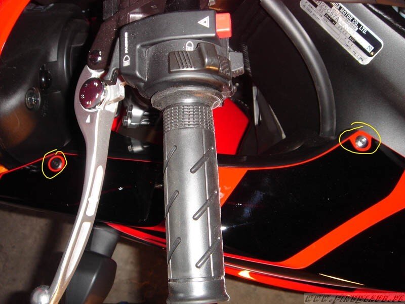

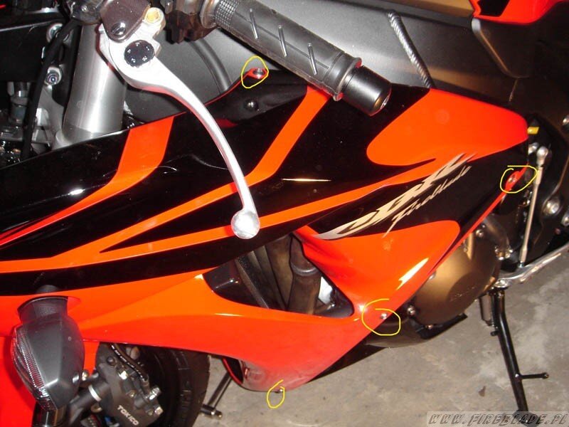

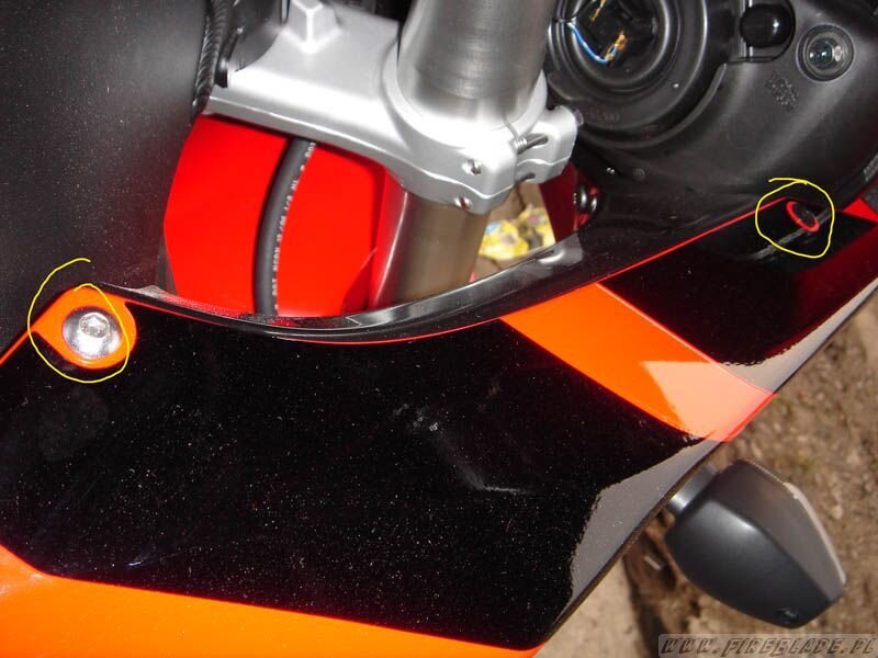

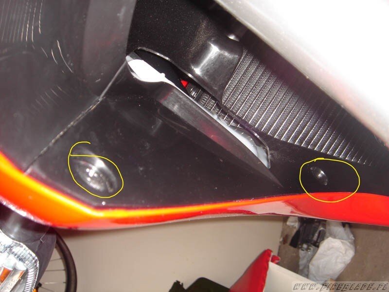

1. Odkręcamy odpowiednie śruby z owiewki:
Montaż crashpadów Honda Fireblade CBR 1000RR SC57b Montaż crashpadów PUIG Honda Fireblade CBR 1000RR SC57b Montaż crashpadów Honda Fireblade CBR 1000RR SC57b Montaż crashpadów Honda Fireblade CBR 1000RR SC57b

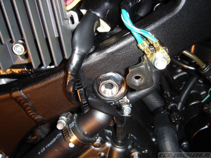

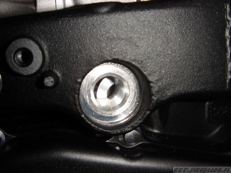

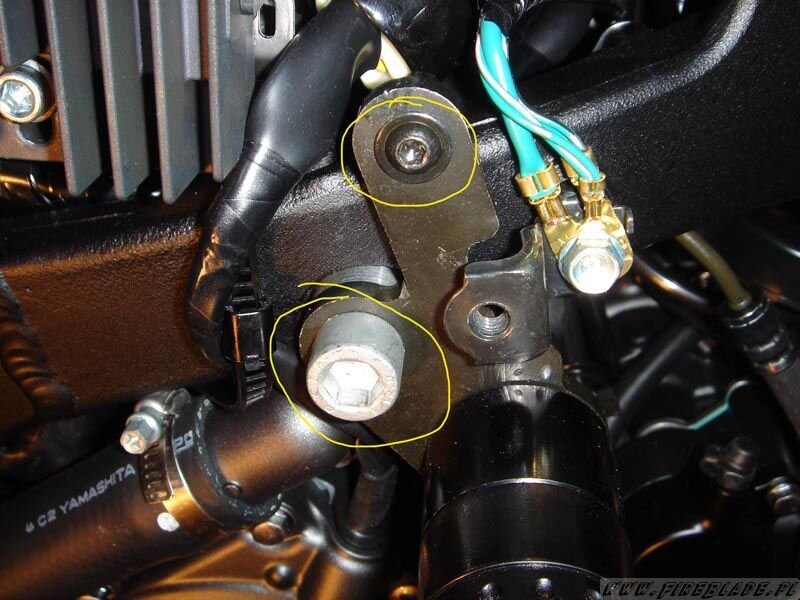

2. ¦ruba do której przykrecamy crashpada:

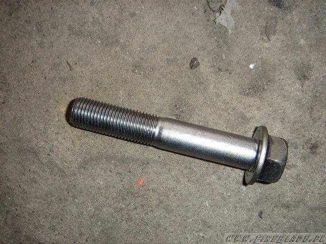

3. Odkręcamy, i odkładamy - nie będzie ona już nam potrzebna:

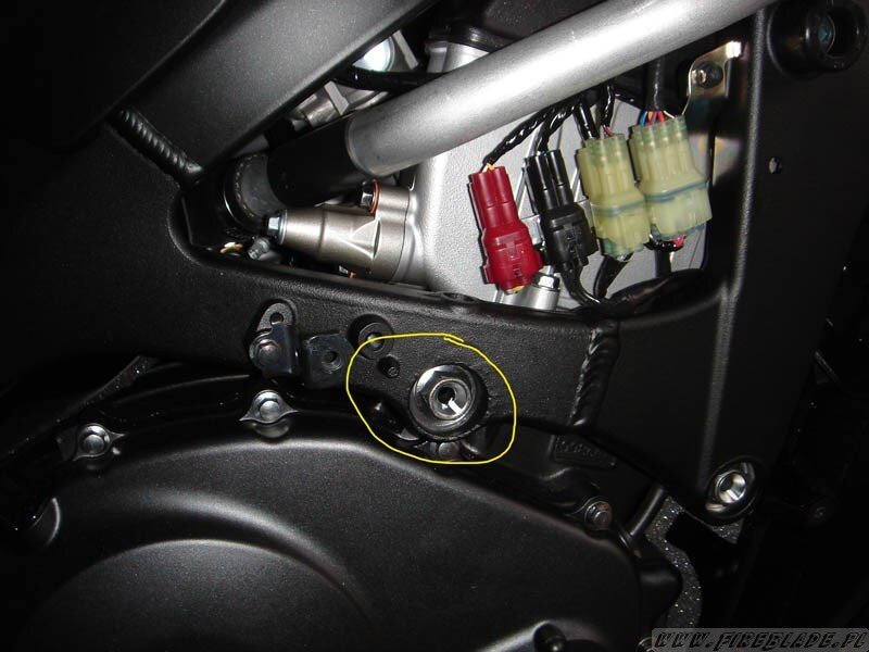

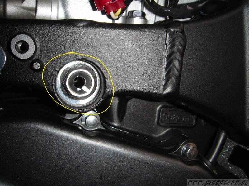

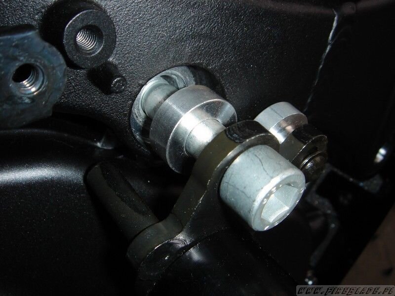

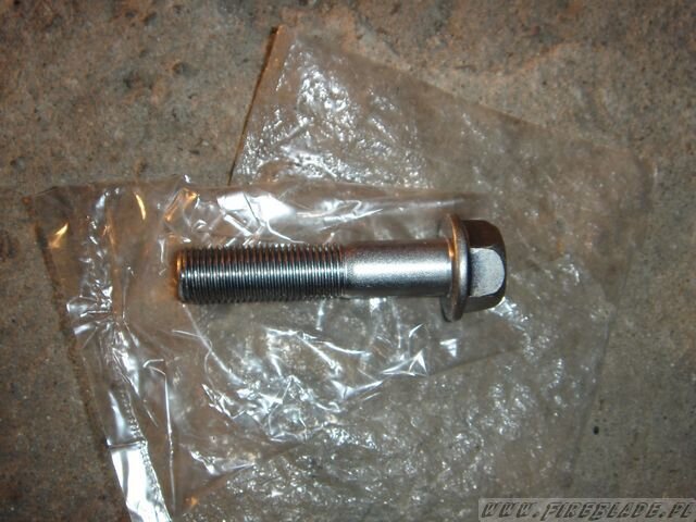

4. W to miejsce wkładamy śrubę + aluminiową podkładkę w miejsce wykręconej:

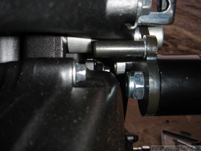

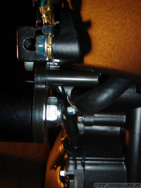

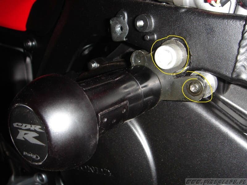

5. Odpowiednio przykładamy trzpień po lewej stronie, regulacje po prawej do ramy i skręcamy wszystko by same mocowanie nie ruszało się na boki :
Montaż crashpadów Honda Fireblade CBR 1000RR SC57b Montaż crashpadów Honda Fireblade CBR 1000RR SC57b Montaż crashpadów Honda Fireblade CBR 1000RR SC57b

6. Analogicznie postępujemy z lewej strony odkręcając odpowiednie śruby z owiewki:

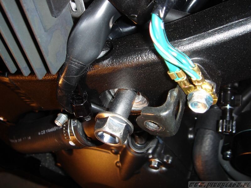

7. Odkręcamy śrubę:

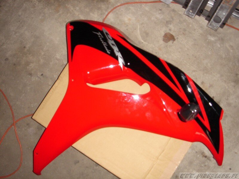

8. Mocujemy crashpada i regulacją podkręcamy by wszystko nie ruszało się na boki:

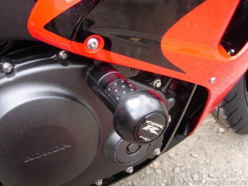

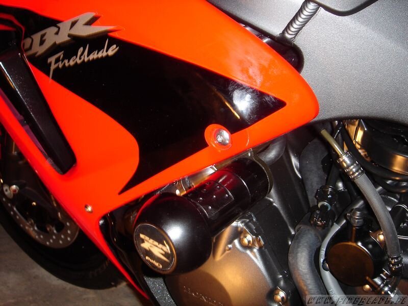

9. Skręcamy owiewki i możemy się cieszyć z nowego zabezpieczenia swojego cacka :)
Efekt końcowy wygląda następująco:
