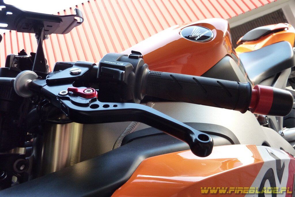

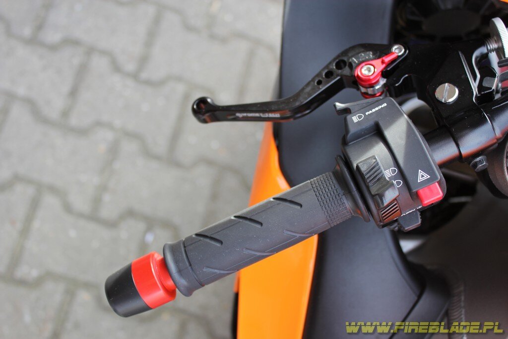

Wiele jest akcesoryjnych końcówek kierownicy, ja do swojego REPSOLA zaopatrzyłem się w końcówki polskiej firmy WOMET-TECH. Wykonane są z aluminium + plastik w kolorze czerwono- czarnym (są też inne kolory) Od standardowych różnią się długością – są około 1cm dłuższe co przekłada się na większy „margines” przy glebie parkingowej i ogólnie bardzo mi się podobają ?

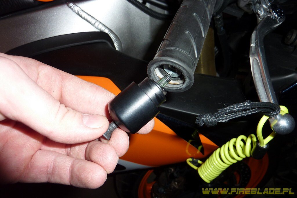

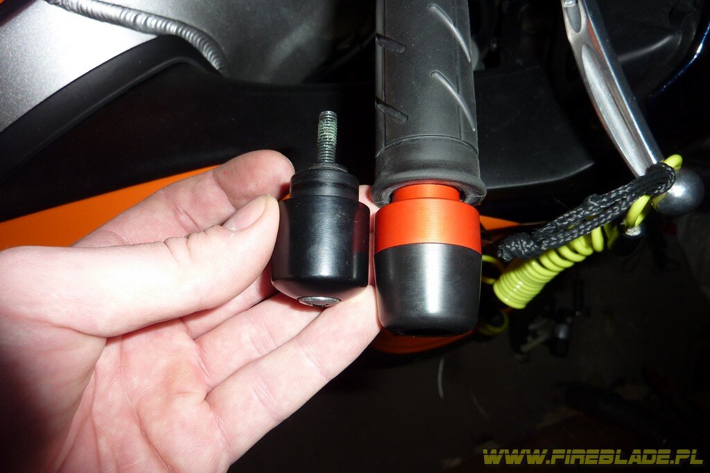

Montaż to prosta sprawa, odkręcamy oryginały – musimy przytrzymać końcówkę (inaczej będzie nam się kręcić w koło) i wtedy odkręcamy śrubokrętem w lewo. Tak samo postępujemy z drugiej strony. Moja rada jest następująca, przy przykręcaniu posmarujcie śrubę specjalnym preparatem do klejenia gwintów – zagwarantuje to nam pewność że nie zgubicie końcówek w czasie jazdy , mi udało się kiedyś zgubić ;)
Końcówki kierownicy można dostać w naszym sklepie - końcówki kierownicy - sklep.fireblade.pl )
Całość prezentuje się całkiem przyzwoicie :)
