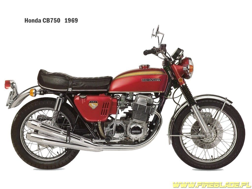

Honda wprowadziła liczne innowacje w dziedzinie Bezpieczeństwa, trzeba tylko przypomnieć pierwszy hamulec tarczowy zamontowany na motocyklu z 1969 - CB750. Od tamtej pory, Honda ewoluowała cały czas skupiając się na bezpieczeństwie, niestrudzenie dąży do poprawy wydajności nawet w najtrudniejszych sytuacjach.

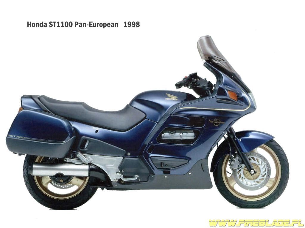

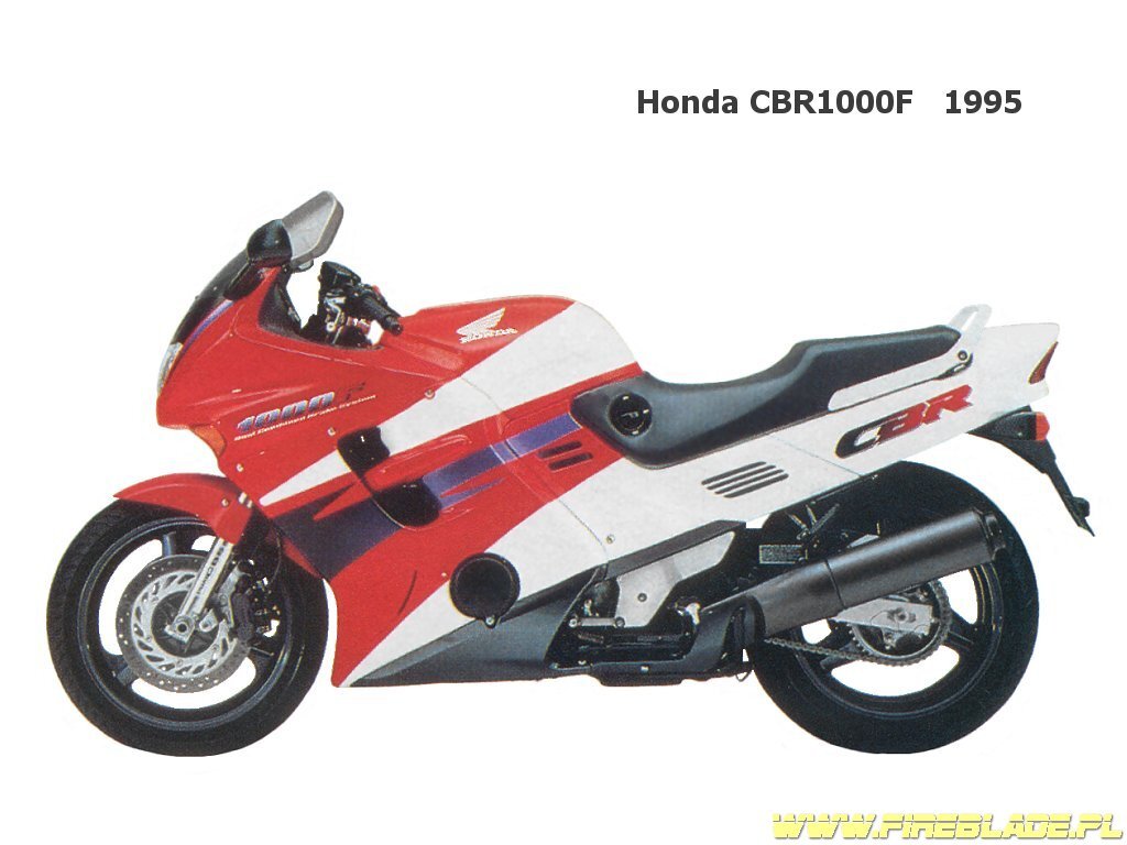

Hamulce tarczowe stały się standardem w które zaopatrzone są praktycznie wszystkie motocykle produkowane dzisiaj. W 1992 r. firma potwierdziła swoją technologiczną dominację, przedstawiając pierwszy systemu ABS - ST1100, który w 1993 r. towarzyszyły CBR1000F - pierwszy z systemem Honda Combined (Dual-CBS).
Trzy lata póĽniej, w 1996 roku, Honda połączyła te dwa systemy w ST1100 Pan-European - jest pierwszym pojazdem który ma zamontowany Dual-CBS połączeniu z ABS.

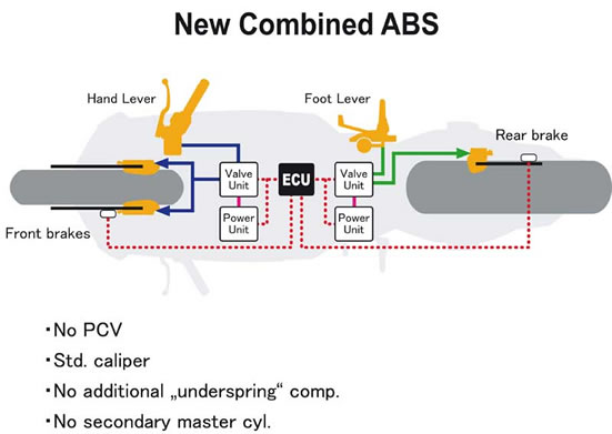

Został specjalnie opracowany dla motocykli Supersportowych by mieć stałe uczucie pełnej kontroli pojazdu w trakcie hamowania. System C-ABS jednoczy jednoczy zalety tych dwóch rozwiązań ABS i CBS.
Niezależna kontrola ciśnienia w przednim i tylnym obwodzie hamulcowym.
Nowy system ma pewną przewagę nad obecnie stosowanymi zintegrowanymi układami hamulcowymi, aby móc sprostać szczególnym wymaganiom stawianym przez motocykle sportowe:
1) Kiedy uruchamiamy przedni hamulec w motocyklu z obecnym układem Combined ABS, wówczas to ciśnienie do tylnego zacisku przepływa przez zawór PCV: ciśnienie w tylnym zacisku wzrasta w obu przypadkach: zarówno podczas wciśnięcia jak i zwolnienia ręcznej dĽwigni hamulca.
W nowym systemie, hamulec przedni i tylny działają niezależnie, dzięki temu zminimalizowano podskakiwanie tylnego koła.
- Kiedy uruchamiamy przedni hamulec, rośnie również siła hamowania tylnego hamulca redukując nurkowanie
- Kiedy zwalniamy przedni hamulec, wówczas ponownie wzrasta siła hamowania tylnego hamulca powodując podskakiwanie tylnego koła
2) Gdy tylny hamulec zostaje uruchomiony w obecnym układzie Combined ABS, wówczas poprzez zawór opóĽniający DV z pewnym opóĽnieniem zostaje wytworzone ciśnienie w przednim zacisku => W nowym systemie, przedni i tylny hamulec są sterowane niezależnie. Kiedy kierowca chce zwolnić na krętej drodze, wówczas wciskając nożną dĽwignię uruchomi jedynie tylny zacisk. Odczucie jest takie samo jak w tradycyjnym układzie hamulcowym.
W nowym systemie C-ABS, moduł sterujący ECU może opóĽnić ciśnienie w przednich zaciskach (tak jak to ma miejsce w obecnym C-ABS). Jednakże jeśli ABS tylnego koła zostanie aktywowany, ciśnienie w przednich zaciskach wzrośnie bezzwłocznie.

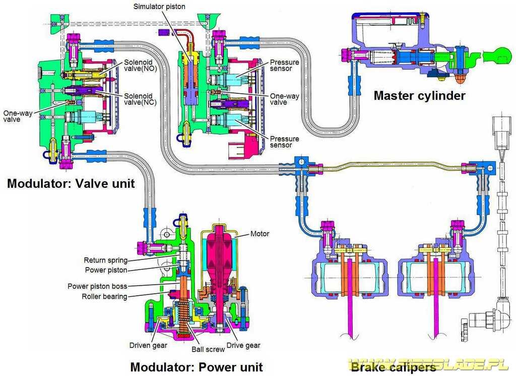

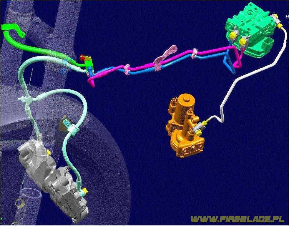

Rozwiązania
System opracowany przez Honda składa się z "czujnika hamulca" połączonego elektronicznie z jednostką sterowania i generatorem impulsów, który bezpośrednio kontroluje ABS modulator, to gwarantuje skuteczność. Struktura składa się z wielu części (więcej niż poprzednie systemy ABS), ale mniejszych i kompaktowych.

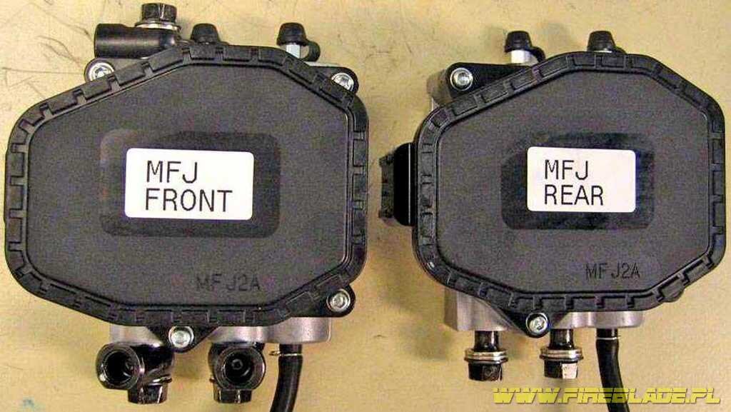

Dla łatwiejszego rozmieszczenia podzespołów w motocyklu, oba modulatory przedni i tylny zostały podzielone na 2 części:

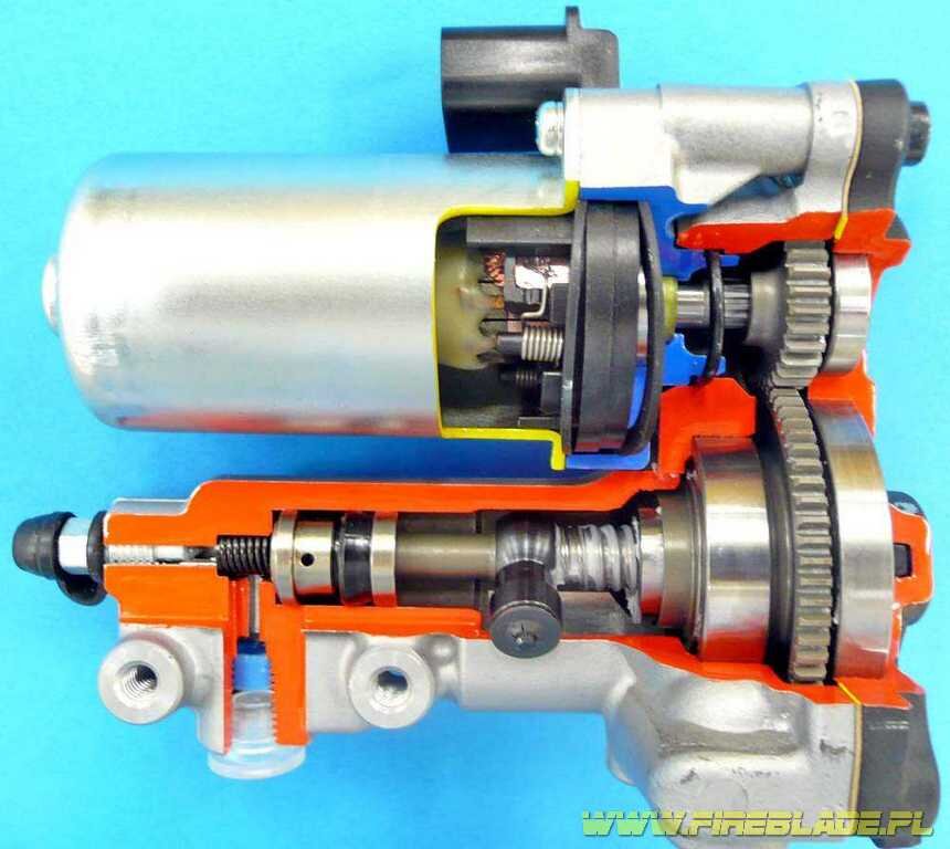

1. Modulator – pompa - Składa się z silnika elektrycznego oraz mechanizmu modulującego - z śrubą i nakrętką kulową. - Przednia i tylna pompa jest identyczna.

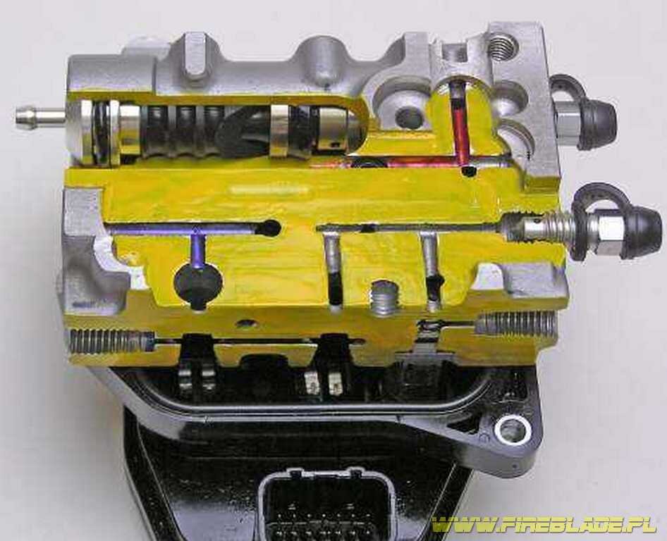

2. Modulator – zespół zaworów. - Składa się z: tłoczka symulatora, 3 elektrozaworów, 3 czujników ciśnienia i 2 zaworów jednokierunkowych. - zespoły zaworów są inne dla przedniego i tylnego obwodu, ponieważ symulator skoku „udaje” inne opory pracy poszczególnych dĽwigni hamulców.

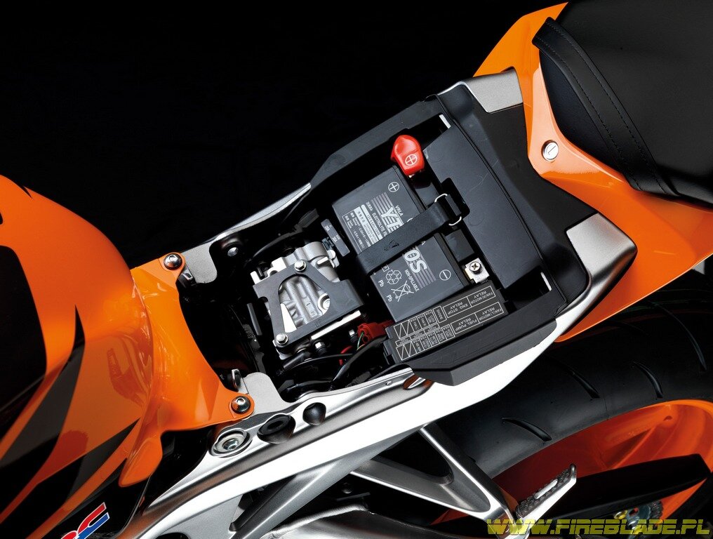

3. Moduł sterujacy (ECU) - Zabezpieczony osłoną termiczną ECU
4. Czujniki prędkości kół. - Te czujniki "Halla" są takie same jak te dotychczas używane.

Tak w praktyce przedstawia się system C-ABS (combined ABS)
